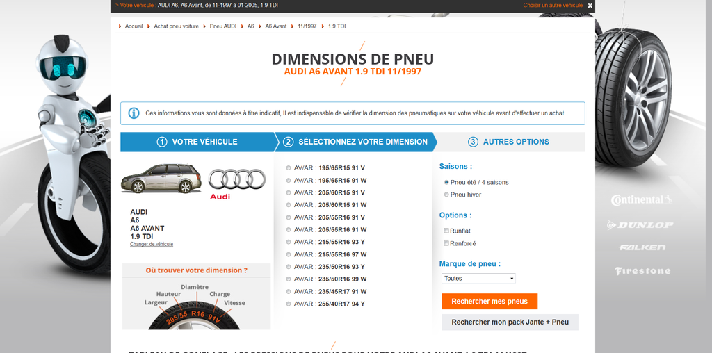

Petit doute sur mes pneus et surtout l'indice de charge et de vitesse
Ceux que j'ai actuellement sont des 235/45 17 91W
Je recherche sur un site bien connu en tapant pour ma voiture,  et idem, je recherche chez un décidé je retrouve la même chose en 94Y

Bah c'est écrit mon ami, pour ta taille 235/45/17 = 91 W
Après, tu peux prendre 94 Y, car l'indice de charge est plus élevé et l'indice de vitesse aussi, ce qui est au delà de ta norme actuelle, donc pas de risque. C'est si tu voyais par exemple du 88 T (j'exagère volontairement) là ca serait dangereux ;)

Pourtant c'est bien marqué et écrit noir sur blanc dans la capture d'image que j'ai posté.
Faut que tu te désembues les yeux par moment.
91 W  ---->  pour montage en 235/45/17
94 Y   ---->  pour montage en 255/40/17

Si j'ai bien compris, tu ne fais pas confiance aux infos données par les sites de ventes parce que pour une même dimension, tu as lu des indices de charge et de vitesse différents ?
Il y a 5 heures, frankr171 a dit :
Oui exactement
du coup mon contrôle technique me confirme 91w
