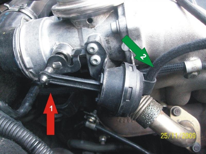

J'ai effectué la vidange ce weekend, et j'ai une durite qui est percée. Il me semble que c'est la durite de commande de vanne EGR. En 2 sur cette photo que j'ai trouvé sur le net .
Si quelqu'un veux bien m'aider et et le donner la ref ?

C'est la durite rep 41 (ref : N  0202821) de cet éclaté (longueur 950 mm)
https://audi.7zap.com/fr/rdw/audi+a4+avant/a4/2004-249/1/131-131025/
Tu la trouves en longueur 5 m ici :
https://www.oemvwshop.com/N0202821-hose-in-coils-of-5m-order-unit-5-p341957/
La durite est aussi vendue au mètre ici : il faut du Ø 3,5 mm intérieur.
https://www.mecatechnic.com/fr-FR/durite-de-depression-audi-a4-b6-durites-au-metre-colliers~A46-MOT-DUR-DEP.htm
