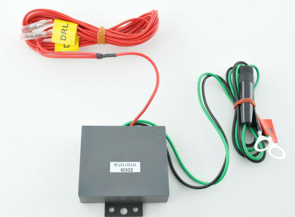

j’ai acheté ces phares : phare Daylight avec feux de jour Audi A3 type 8P
j’ai un soucis pour le branchement en effet les feux de jours fonctionne mais quand les phares sont allumés rien phare éteint. par contre sur chaque phare il y a un fil rouge qui est branché sur rien
il y aussi un boitier fourni avec
quelqu'un a t’il déjà eu ce genre de problème et si oui comment brancher le tout pour que les feux de jours fonctionne phare éteint

A premiere vue, le fil rouge du boitier va vers les 2 feux
Le noir à la masse
Le vert, je dirai un plus apres contact..
Tu peux faire une photo de l’etiquette du vert?
Pas de notice?

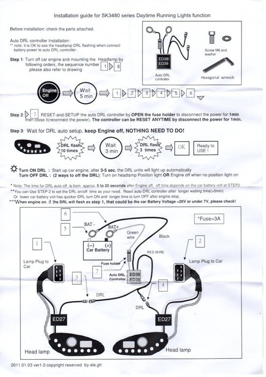

voici la notice. sur le fil vert il est ecrit + batterie
la logique serais de brancher les fils rouges du boitier sur le fil rouge des phares jai essaye et rien.
par contre il dise de brancher les fils rouge du boitier sur le fil drl des phares et je suis pas sur que le fil rouge est le drl des phares
peu etre que le fil drl du phare a une autre couleur et que le fil rouge se branche a sa place enfin je suis pas sur
Tu as suivi la notice pour installer?
C’est le boitier qui en fonction de la tension batterie decide ou pas de l’allumage des drl
oui jai suivi la notice et brancher les fils rouges du boitier sur le fil rouge du phare mais avec ou sans ça marche pas. il faut que j’allume les phares pour que çà fonctionne tu dira sans boitier cela donne la mème chose.
La notice impose une marche a suivre pr le branchement. As tu suivi ca?
Le sens de connection aussi de 1 à 7?
Tes optiques flashes?
Refais le en suivant la notice etapes par etapes et dis nous...
