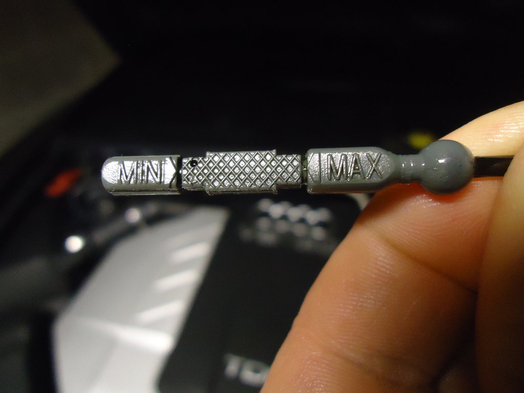

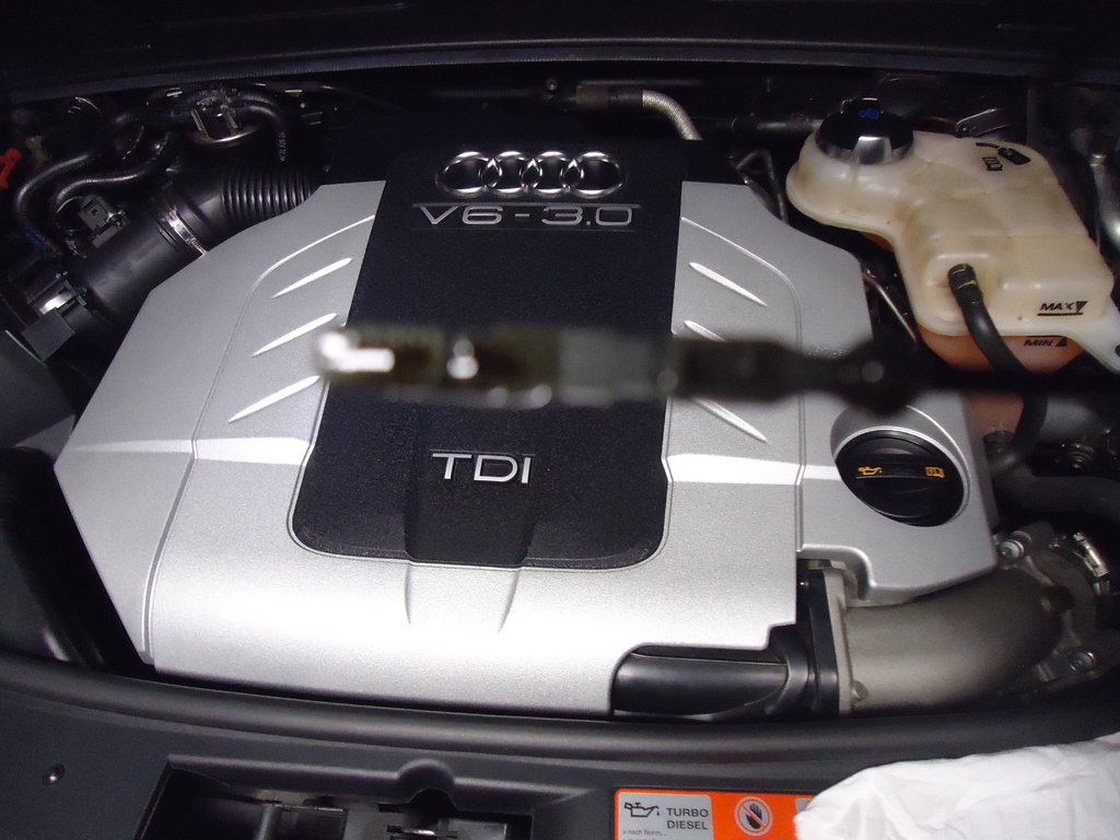

Bonsoir à tous, quelque chose me chagrine sur ma b7 3.0 tdi 233.
Je trouve mon niveau d'huile extrêmement haut et jamais au même niveau de la jauge.
Le garage où je l'ai acheté il y a 10000kms m'a affirmé avoir mis 8 litres.
Niveau toujours pris le matin à froid.
Parfois toute la jauge est remplis d'huile jusqu'à la boule, et d'autres fois un côté est jusqu'à la boule et l'autre côté juste au maximum comme sur les 2 photos si dessous.
Je précise que je n'ai aucunes fumées au ralenti.
Merci d'avance

Hello,
Ca dépend comment on sort la jauge.
Comme elle frotte dans le guide, la jauge se retrouve en général couverte d'huile, et impossible à distinguer correctement le niveau.

Trop d'huile fait gaffe à l'auto emballement de ton moteur .
Niveau entre le mini et le maxi voir légèrement plus haut au dernier interstice  , mais jamais jusqu'à la boule => ton moteur va fonctionner en surpression , c'est pas bon du tout .
Rabiot sur ta photo n2 tu est entre le niveau A et B,tu met combien de litres pour arriver la??
Sinon jpense pas que son niveau atteint la boule,on voit sur la première photo qu’il y a une coupure d’huile...enfin j’espère pour lui sinon comme tu dis attention au moteur qui s’emballe...

Et si trop haut, vidange direct.
Voici la photo ci dessous de mon niveau d'huile après roulage et 1/4 d'heure de repos.
Qu'en pensez vous ?
Pour moi ta trop d’huile enfin ils sont dû mettre 8.2L. C’est la contenance annoncé par Audi,mais perso jmet jamais autant...comme déjà écrit avec 7.8L jsuis pile au MAX...
Ça marche je vais vidanger et commencer par mettre 7,5l je pense.

Il y a 3 heures, Jo11 a dit :
Qu'en pensez vous ?
Pour  moi tu as encore trop d'huile car tu es sur le M de Max
Le niveau doit se situer entre le mini et le max , dans mon cas je mets exactement 7.5l à froid de façon à ne dépasser jamais le niveau max à chaud  sur le moteur ASB 3.0L TDI .
  • Adore 1
Sur mon livret d'entretien il est mentionner également 8.2L pour la vidange & filtre à noter que je n'ai jamais pu faire un niveau correct à la jauge avec une telle quantité d'huile .
Merci à tous ! Je vais m'occuper d'elle ce week-end!!!
Voilà vidange faite j'ai retirer à peine un peu plus de 8l.
J'ai mis 7,5l et je suis pile entre mini et maxi. Je pense rester comme ça.
Je sais pas si c'est une impression mais je trouve mon moteur plus silencieux.
