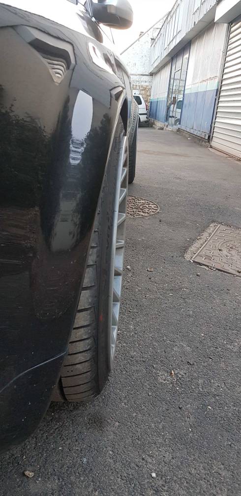

pour ceux qui ont changé de jantes , quelle est la taille minimum d entraxe et la largeur de jante Max qui passe sans toucher l extérieur des ailes ?
l origine est donnée pour 9x19 en ET 35
qqun a mis un entraxe plus faible??
Pour ma part j'ai eu un set hiver avec des RS4 B5 en 8.5x18 ET20 et ça passe...
C est normal que ça passe de l ET20 Julien y’a jante fait 8,5 de large
par contre de l ET 20 en 9 de large je pense que ça doit dépasser qui plus est en19 ça doit frotter

Pour ma part il y avait des jantes rs4 b5 et elles arriveraient à fleur d’aile. Un peu trop à mon goût. Mais elle était en hauteur d’origine. Maintenant je suis en 9x18 ET35 et avec le rabaissement il ne fallait pas plus de déport. Déjà ça peut frotter légèrement lors de forts appuis avec un ET30 l’aile aurait pris plus cher 😁
Je suis en 9,5 ET 30 avec les mtm en 19 mais heureusement je n'ai pas rabaisse j'ai des bilstein B8 en amortisseurs d'origine c'est nickel
Modifié par polpo89
10x19 ET 35 mais cales de 5mm. 255/35 pour les pneus.
Rabaissée comme il faut!
Je frotte la vis supérieur des passages de roue quand je suis en appui en descente roues braquées!

ABBA tu pourrais mettre une photo du rendu stp ?

Merci à tous pour les rens et photos !
Le but étant pour moi d être le plus large possible sans frotter tout en restant en 19’’ avec des combi fileté !
Je pense qu'avec du 10 de large, je suis au max de la largeur possible sans toucher aux ailes...
