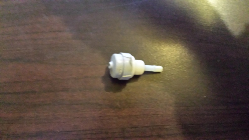

je suis nouveau sur le forum, j’ai 31 ans et passionné d’audi.J’ai un problème peut-être bête sur mon Audi A4 2.5 tdi de 2003.
j’ai la soupape de pression de retour de gasoil qui vient de casser et je voulais savoir si pour dépanner je peux brancher en direct la durite de retour ? (voir photo de la pièce casser qui se trouve sur la durite de retour de gasoil) . Quelle sont les risque si je le branche en direct ou si cela ne craint rien.
merci de vaut réponse car c’est le week-end de Pâques et je suis coincé pour trouver cette pièce.

Il m'avait semblé comprendre que c'était un clapet anti retour au niveau des retours de gasoil des injecteurs.
repère 26 de cet éclaté :
https://audi.7zap.com/fr/rdw/audi+a4+avant/a4/2003-249/1/130-130075/#26
Perso je le shunterait temporairement dans l'urgence, ça doit pas être bien grave de rouler sans. Soit il évite le refoulement depuis le retour de PI, soit il évite le désamorçage ? Je ne vois que ça...

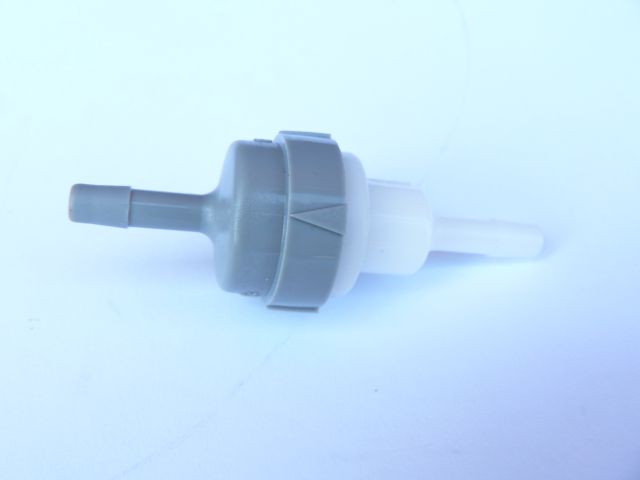

Ta remarque m'a fait consulter le circuit des injecteurs et cela ressemble manifestement à la pièce rep 26 (clapet ref OEM  : 059 130 789)
Cette pièce est difficile à trouver sur le net
J'ai trouvé quelques photos comme celle-ci :
Résultat d’images pour 059130789
