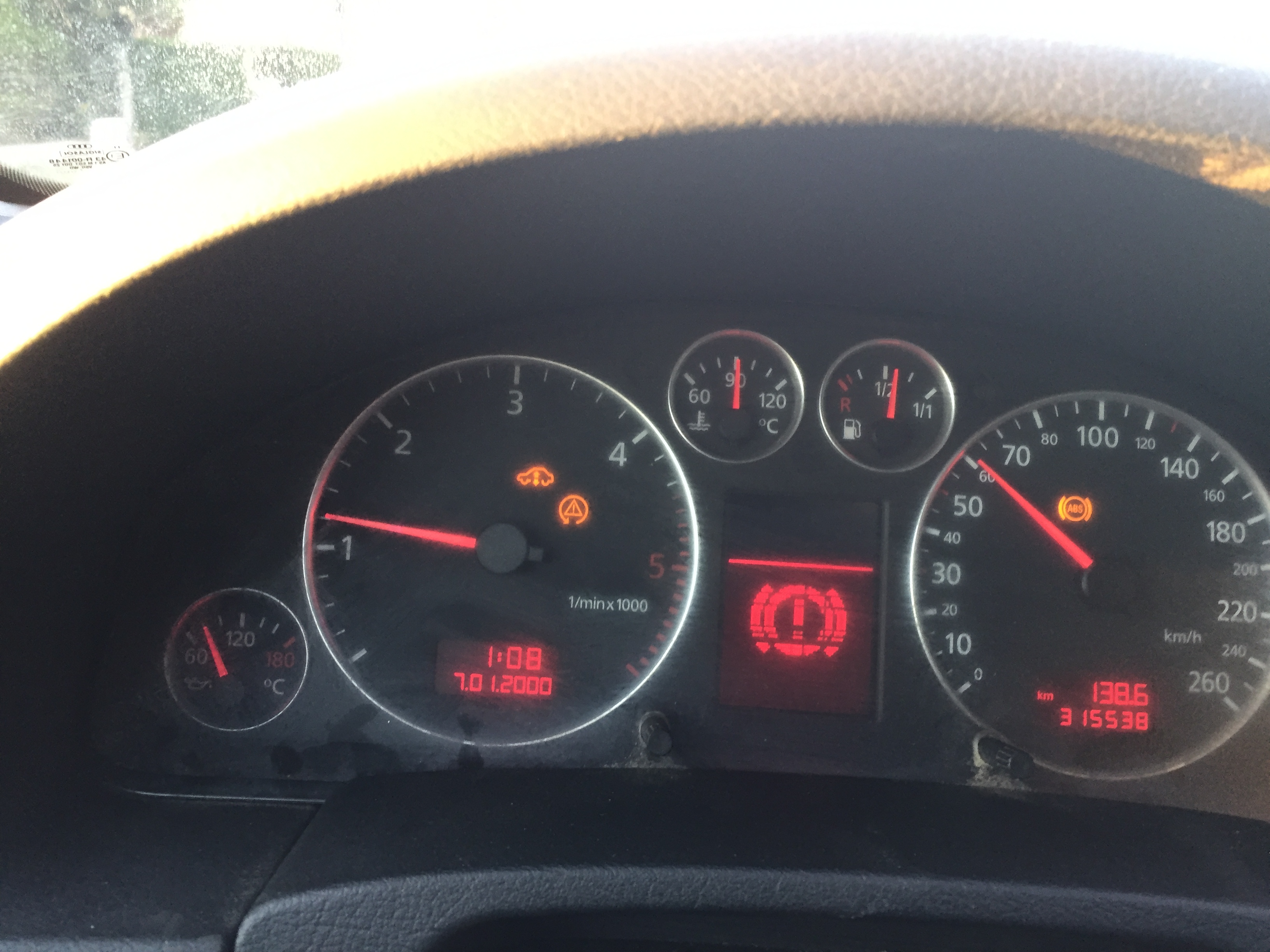

Je vient d'acquérir cette belle Allroad qui sort de grange , 3 ans sans tourner..
Elle démarrer nickel , mais l'électronique de bord ne  fonctionnait pas .
- Pas de vitre électrique ni de centralisée..le tableau de bord un vrai sapin de Noël !

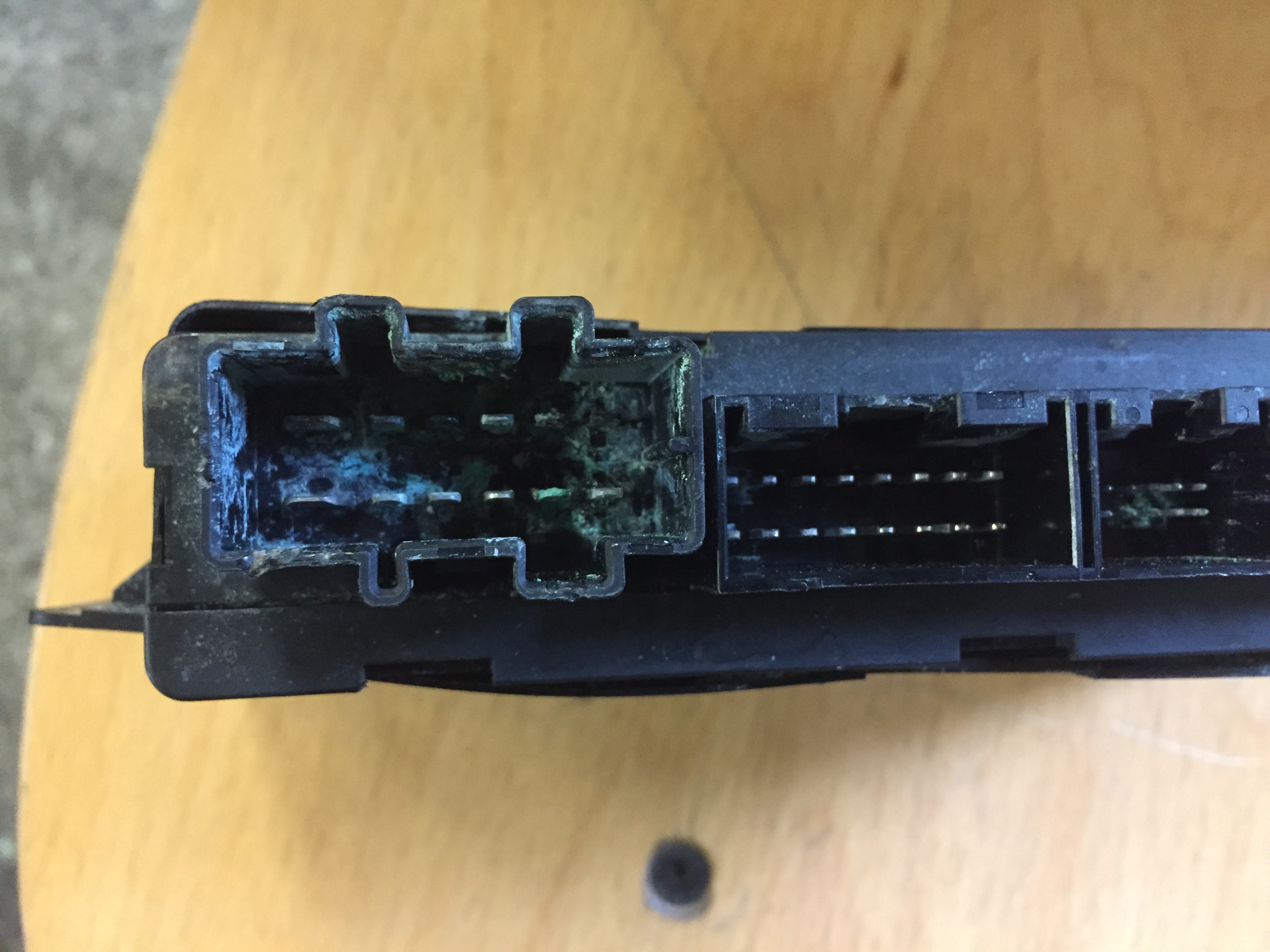

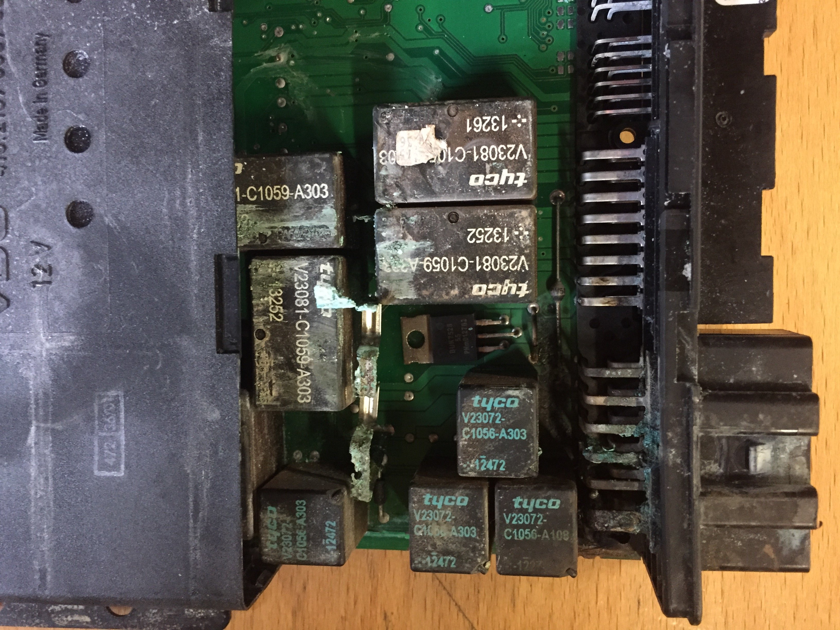

En fouillant un peu je me rend compte que la moquette est mouillée coté conducteur , je démonte la moquette et je trouve le boitier confort NAZE un vrai aquarium !
Je change se boitier et la les vitres remarche ! Par contre avec vcds impossible de diag avec lui !
Modifié par sat311
impossible de régler le g85 dans le groupe 001 il me dit qui y'a rien ??
Pour se qui est de la hauteur de caisse je ne peut rien régler elle reste sur 1 ( genre 2cm au dessus des roues )
Au démarrage la position 1 est verte et quand j'appuie pour la faire monter  les autres positions clignote .
Pour finir j'ai effacé tous les default et voici qui sont permanent  :
Moteur
- 18062 - lire la mémoire de default du combiné d'instruments
   P1654 35-00
- 18058 - bus de données groupe motoprop. pas de message du combiné d'instrument
   P1650 -35-10 intermittent
- 17978 - calculateur moteur bloqué
   P1570 -35-00
Freins
01044 - calculateur mal codé
     35-00
00778 - Transmetteur d'angle de braquage (G85)
          66-10 - Allignement non effectué - intermittent
01400 - correcteur d'assiette
        11-10 limite de controle non atteinte
01772 - Cable de signal du transmetteur de press. du correct. d'assiette (G29)
         27-10 signal impassible - intermittent
01776 - Unité de commande de correcteur d'assiette ( E281)
       37-10 Defectueux - intermittent
Voila ce que j'ai pu lire , même en les effaçant ils reviennent toujours .
Je me demande si un autre boitier baigne pas dans l'eau , j'ai vérifier tous les fusibles même le calculateur moteur RAS
Pour info elle est de fin 2001 boite manuelle .
Merci a tous de m'avoir lu et de m'aider dans ce te panne .
Toutes aides est la bienvenue...

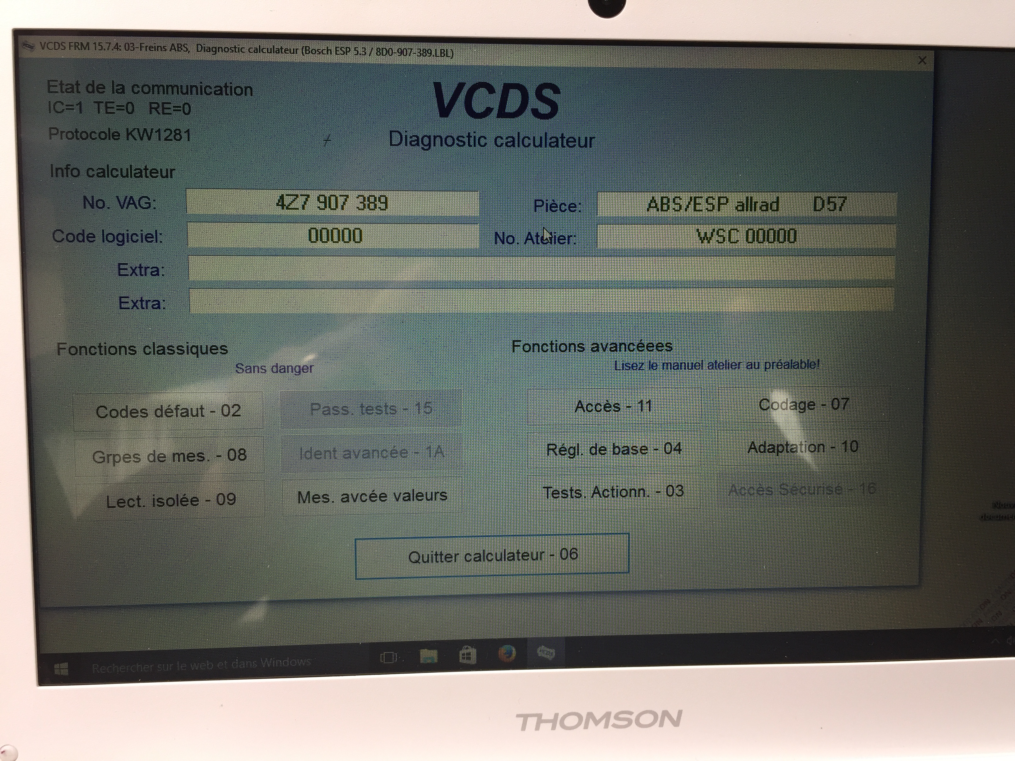

Par contre je suis sur une piste pour mon calculateur mal codé ,  j'ai trouvé l'erreur mais je ne sais pas quoi mettre a la place ?
J'ai demandé de l'aide a un membre sur son sujet qui ressemble de pré a mon problème Abs/Esp .
Voici une copie d'écran montrant le code logiciel sur 00000 alors qu'il doit avoir une autre valeur , mais quoi ?
Merci .
