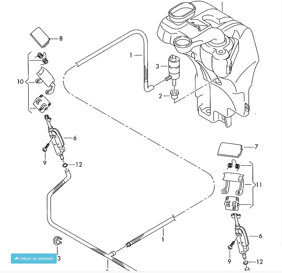

effectivement fuite sur réseau lave phare tuyau dans le pare chocs accessible en démontant le cache moteur je crois
de mémoire une petite soupape anti retour qui casse
suivre les tuyaux des laves phares
Oui, effectivement le plus simple est de lever lègérement le véhicule et de retirer la petite calandre des anti-brouillards pour pouvoir voir et réparer la fuite si elle est bien là.
voilà, en démontant la grille droite de l'AB avant, il y avait juste un tuyau de déboité... J'ai juste laissé trainer 6mois le temps de me motiver, au final en 2mins c'était réparé :)
