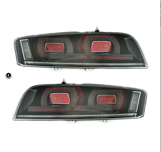

Les Black rear light pour nos audi une vai beaute qui est pas donner. sur different site entre 1000 et 1500 Euro la paire.
Je suis pas fan ! Je vais teinté les miens en vernis noir

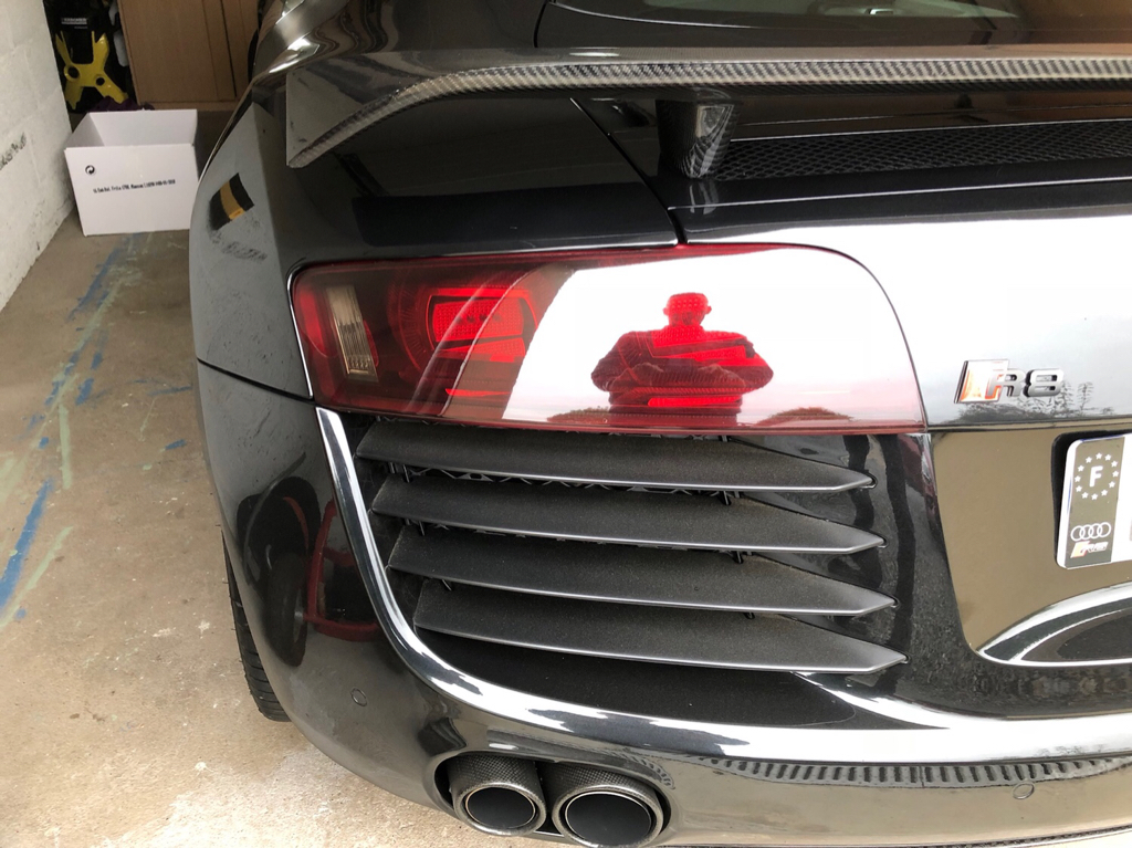

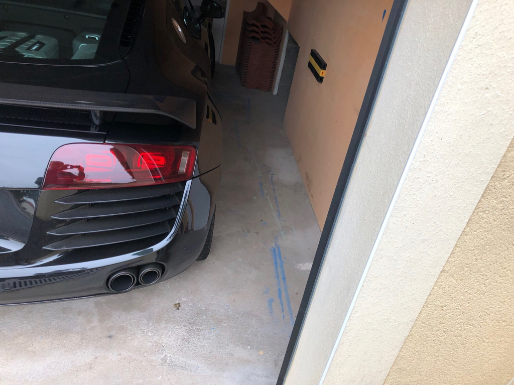

Tu n’as jamais fait attention sur la mienne, ils sont teints en verni noir transparent pour avoir un reflet rouge

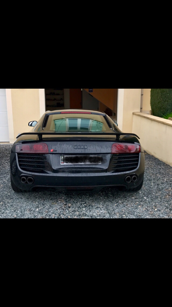

J’ai fait aussi l’anti brouillard
Tu peut nous montrer ?
Jai fait aussi lanti brouillard

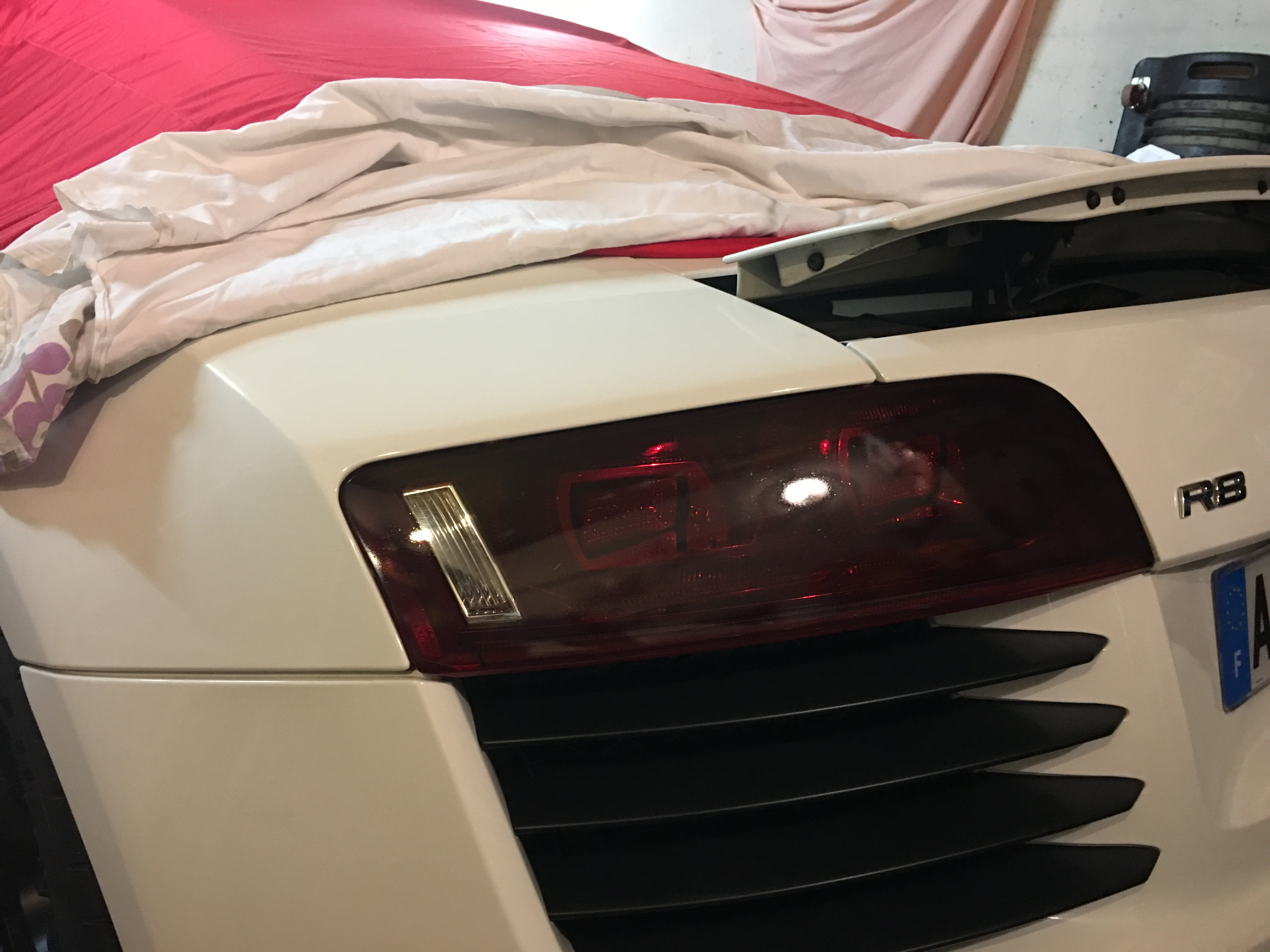

Hé voilà opération fini plus qua Laissé séché 24h
Donc jai passé 5 couches espacé da Peut près 4,5 mn
Surtout ne pas insisté car c est un produit très liquide.
Pour ma part ja fait Comme à l origine cest à dire avec les feux de recul blanc et non fumé sa va d ailleurs lui donner un côté plus sportif car sa va refaire sortir le fumé.Mais sa vous aurez la photo demain après le séchage complet.

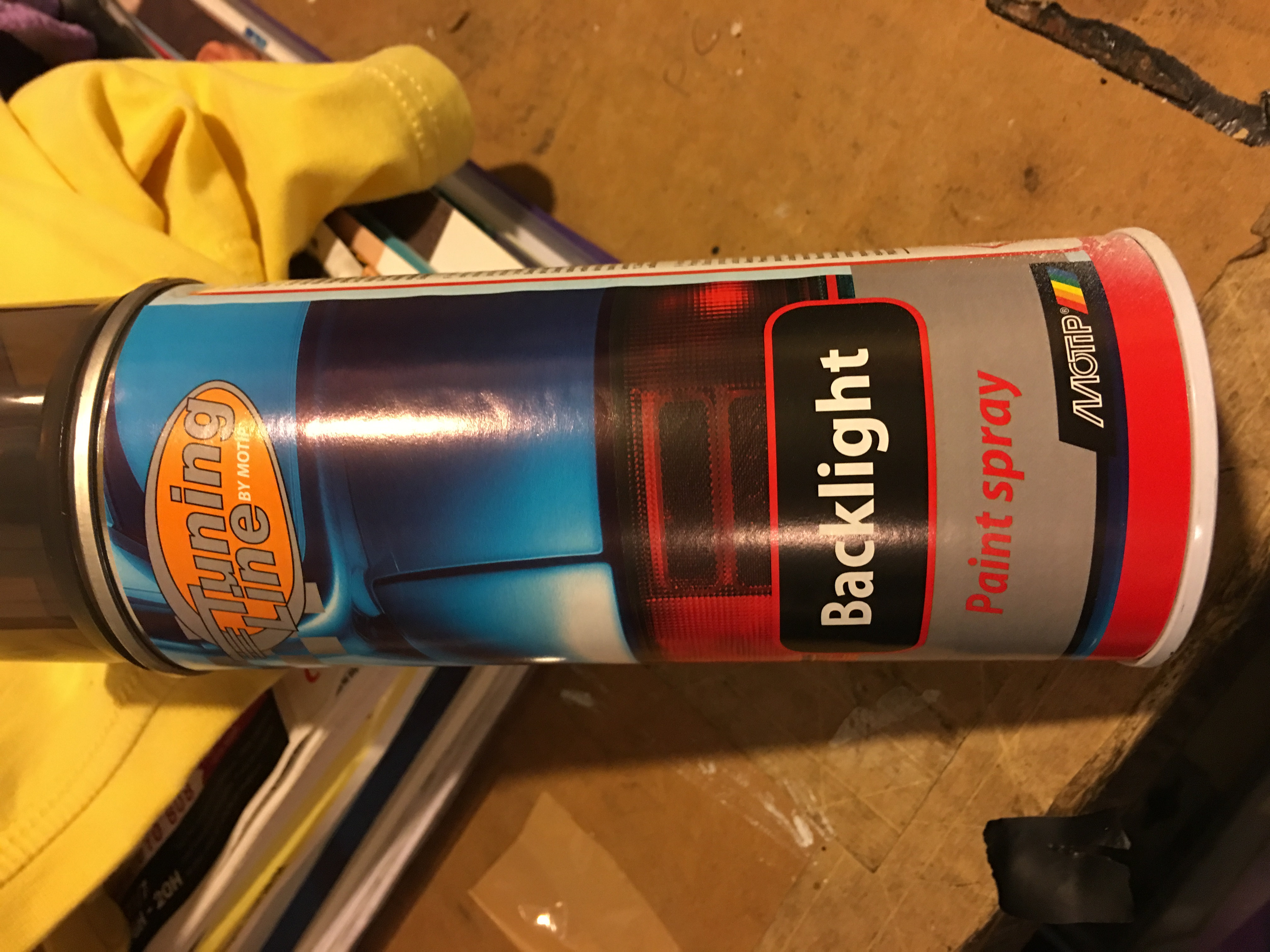

Voilà le produit utilisé

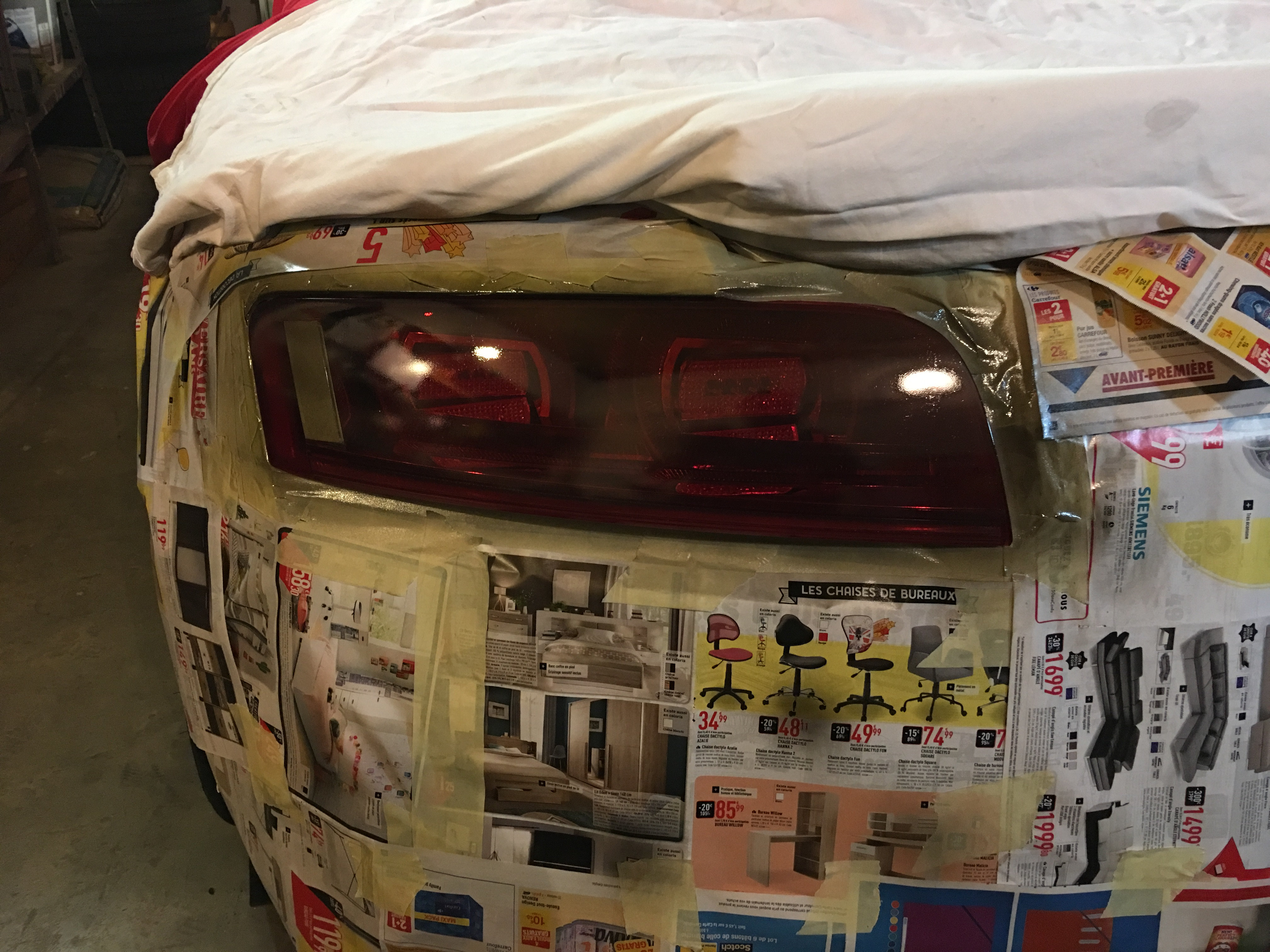

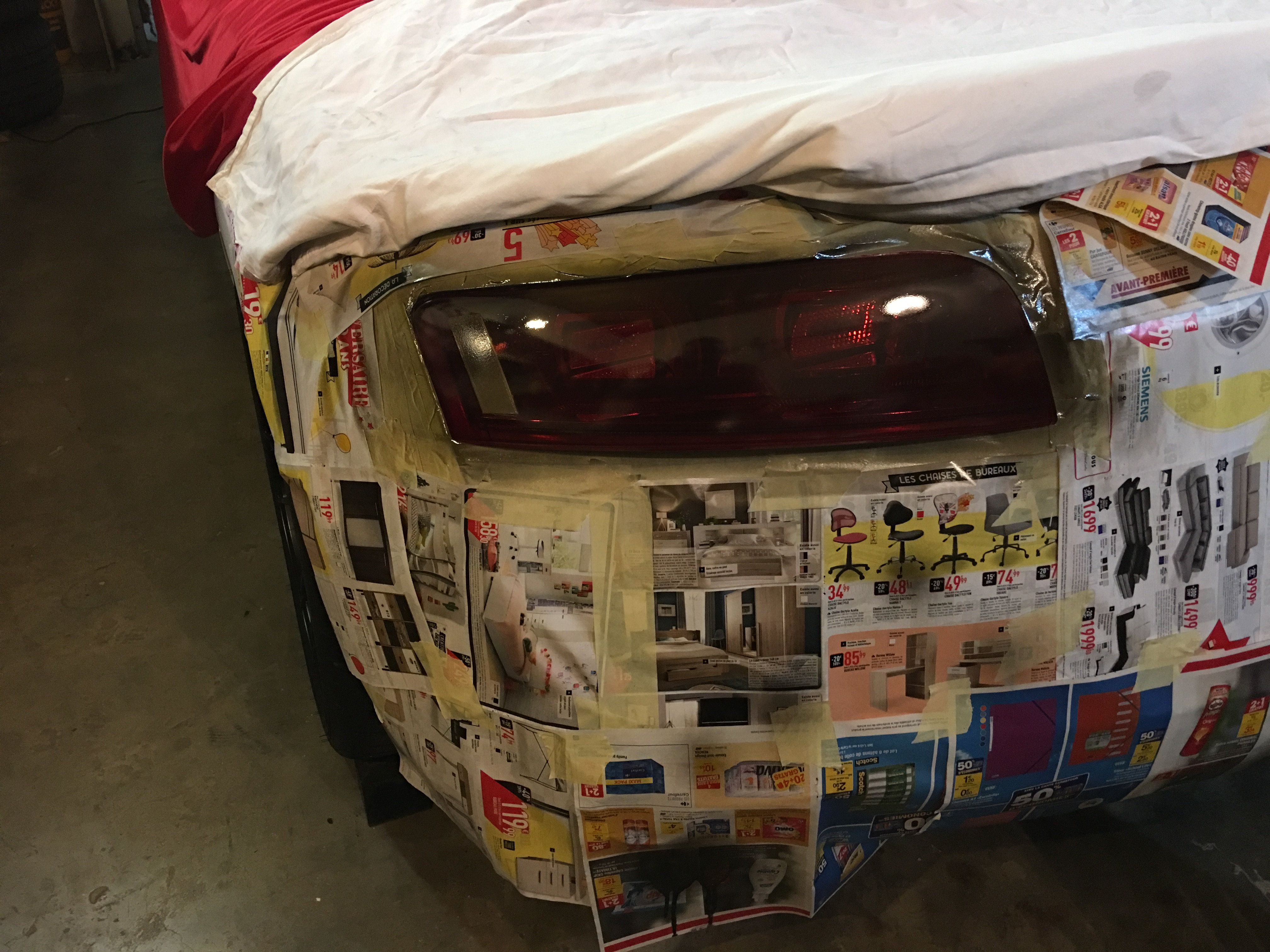

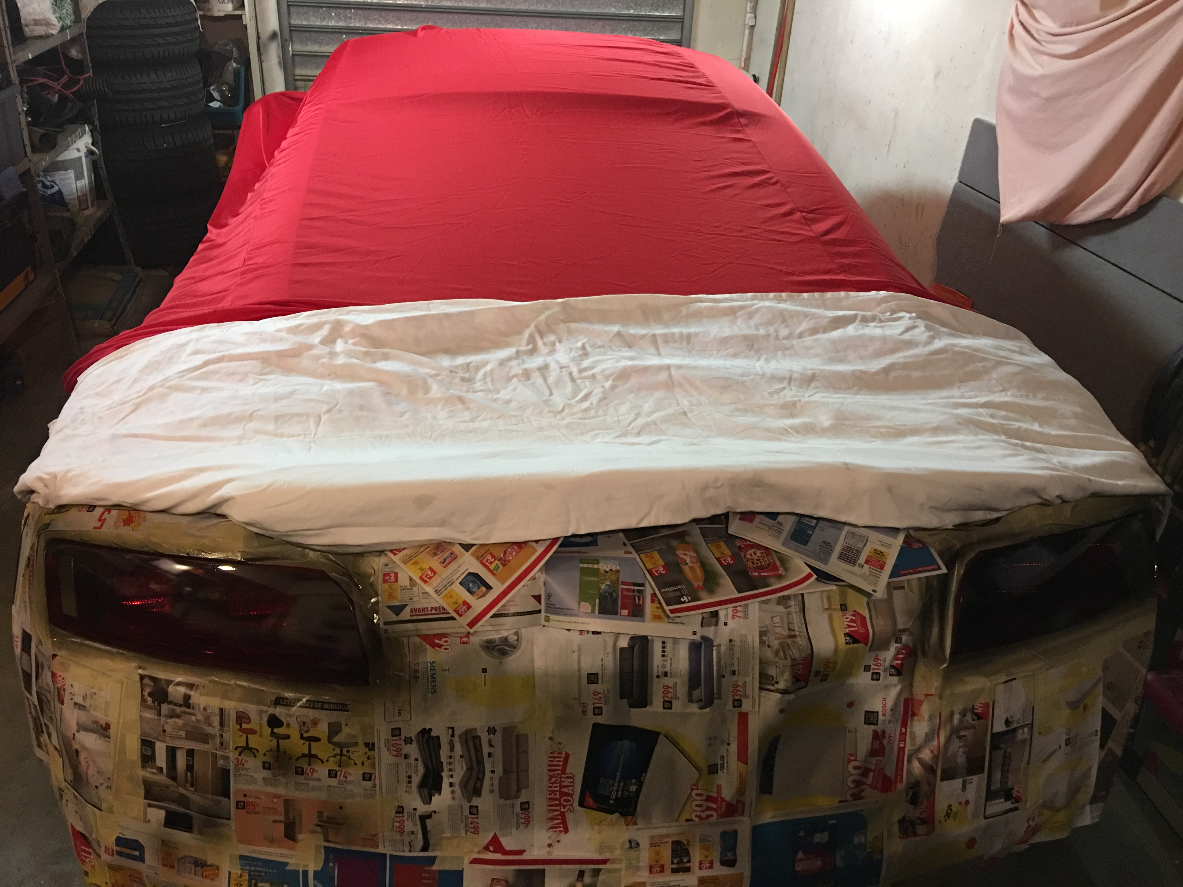

Camouflage complet

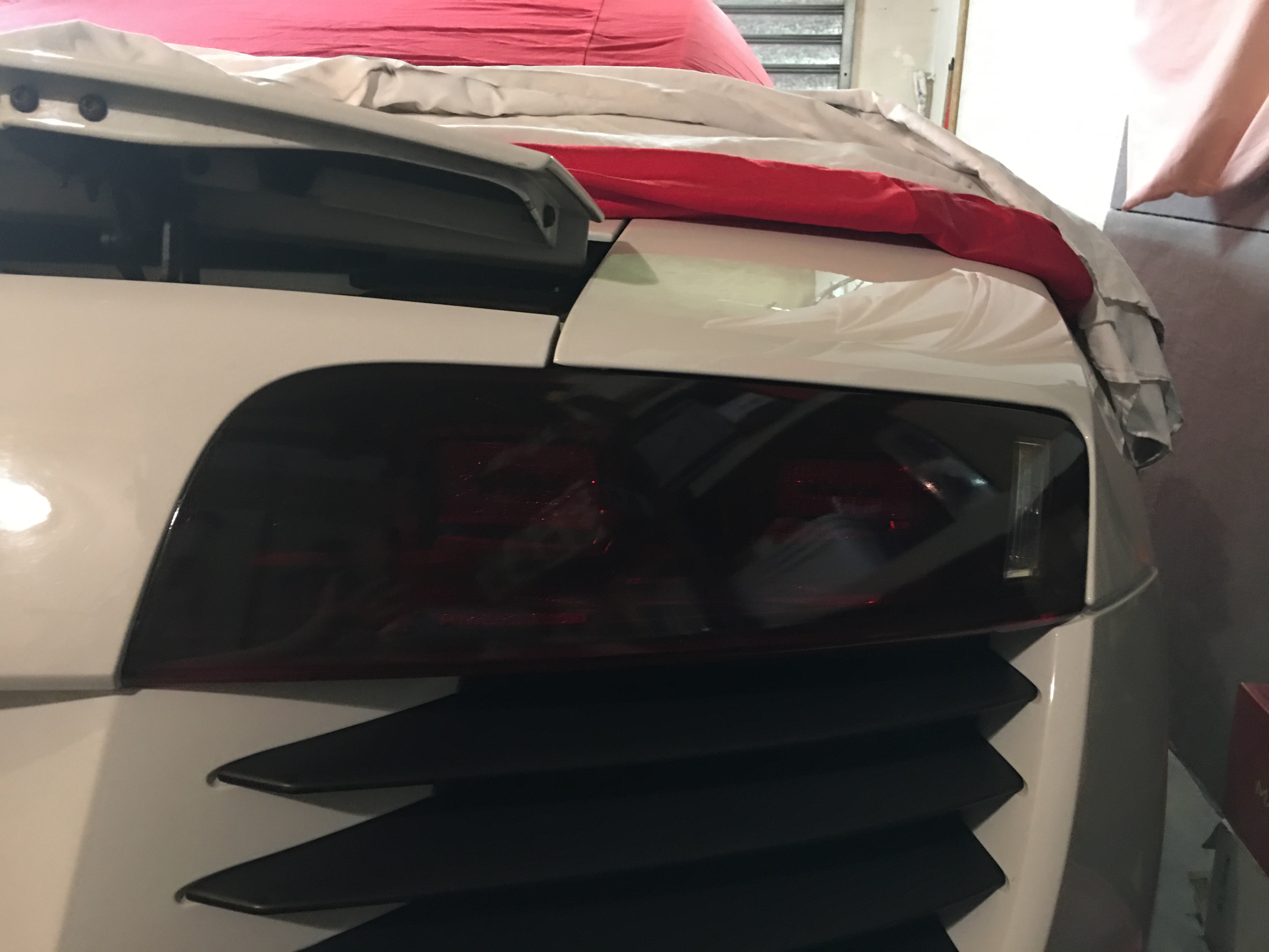

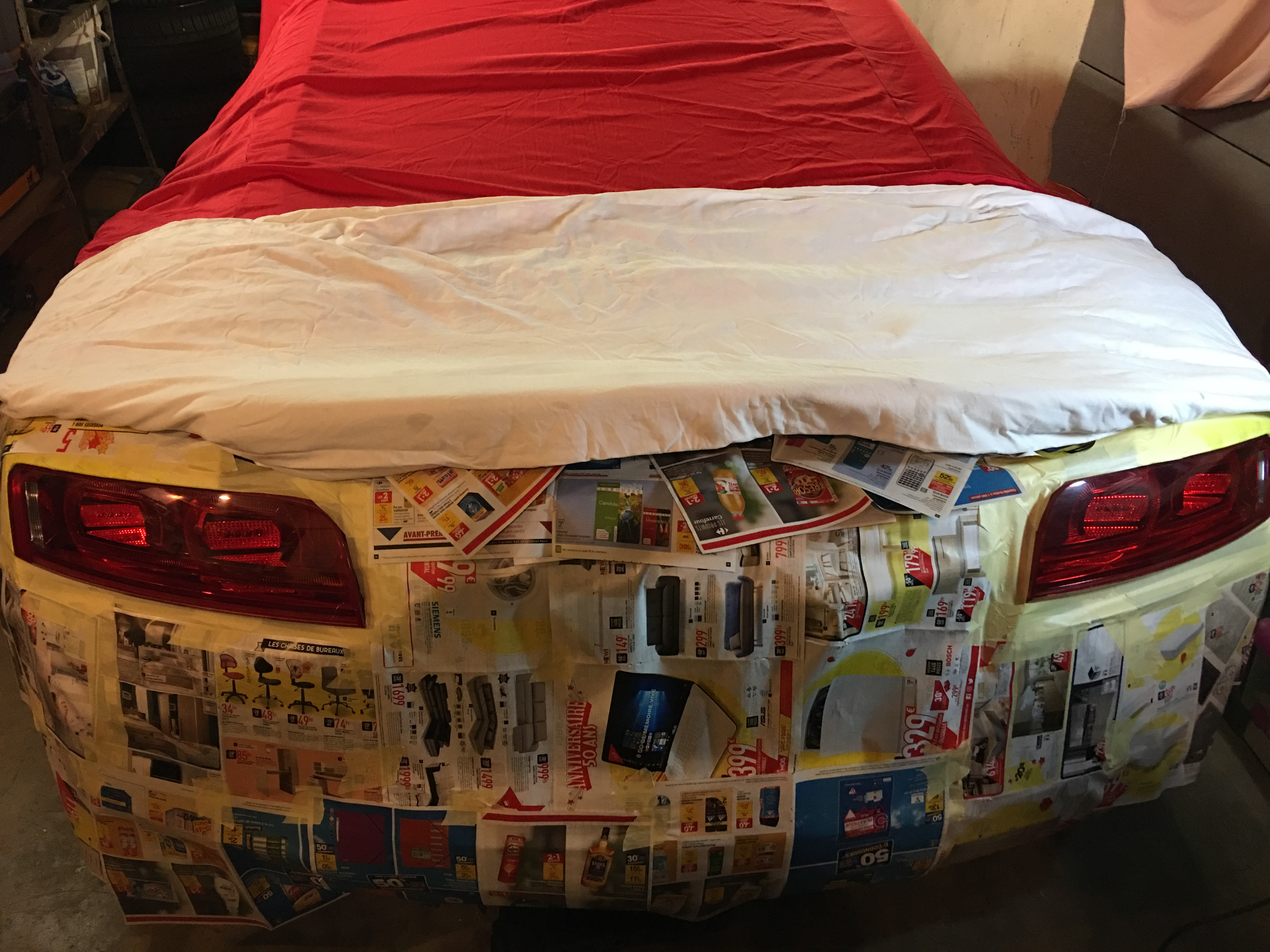

Voilà le résultat final .Restera plus qua Enlever lés scotch des feux de recul.On voi deja le résultat sympa
Bon finalement jai viré les scotchs de suite pour éviter que le vernis sèche dessus.
Je suis super content du résultat.
Et feux allumé
Excellent merci pour la bombe en photo, comment tu as fait poir conserver le blanc de la marche arrière ?
Regarde les premières photos j ai mis du scotch de camouflage et couper sur place au cutter.Oui sur la dernière photo j ai allumé les feux mais j avais laissé la lumière du garage mais sa éclaire sans problème.
Pour la bombe tu la trouve chez norauto
En tout cas super boulot !
Merci je ferai une photo en plein jour on se rendra mieux compte de la teinte.

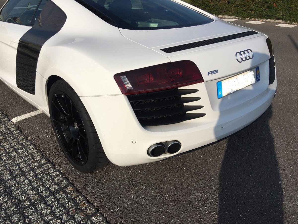

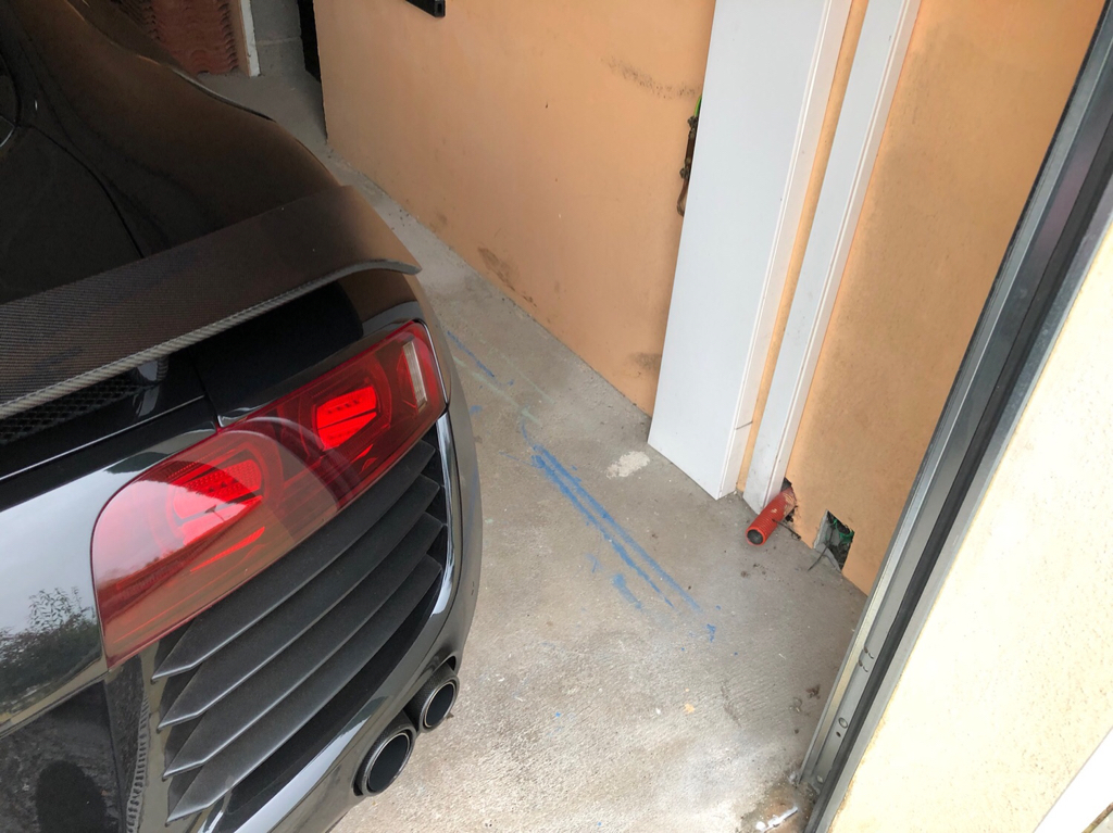

tiens Steph une petite photo de ma belle prise en fin de journée , c'est pas trop fumée c est juste ce qu'il faut.
Yeah !!!! Magnifique, le rendu est tres beau sur le blanc ou le noir comme Dominique. Je sais pas encore ce que cela va donner sur du gris comme la mienne.
Sa peu donner que bien je trouve à mon goût qu Sont trop rouge
