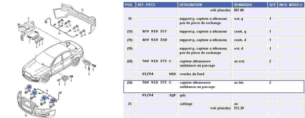

Alors, malheureusement, mon ancienne version d'ETKA ne va que jusqu'en 2007, mais la ref pour le sensor avant intérieur (droit ou gauche, c'est le même) est :
7H0 919 275 C
[/url]">http://940415SensorintA62007.jpg
Bonne recherche !
