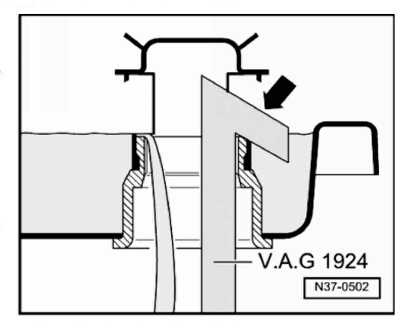

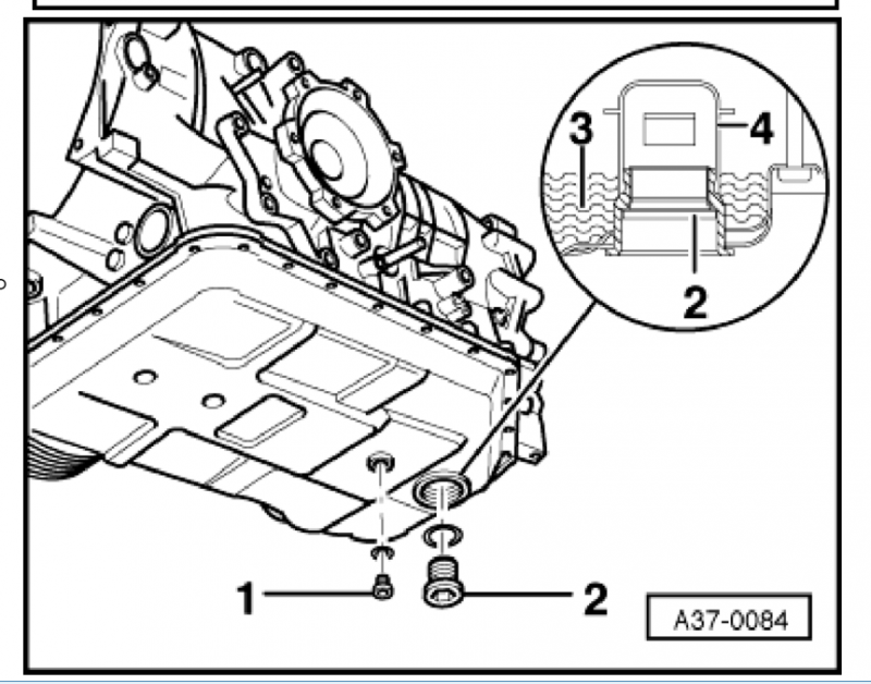

Oui sur les boites Audi de B4, on a le remplissage en haut près du cardan et la vidange sur le dessous !
Moi j'aimerais remplir par là où on vidange !
Génial le système sur les nouvelles boites !

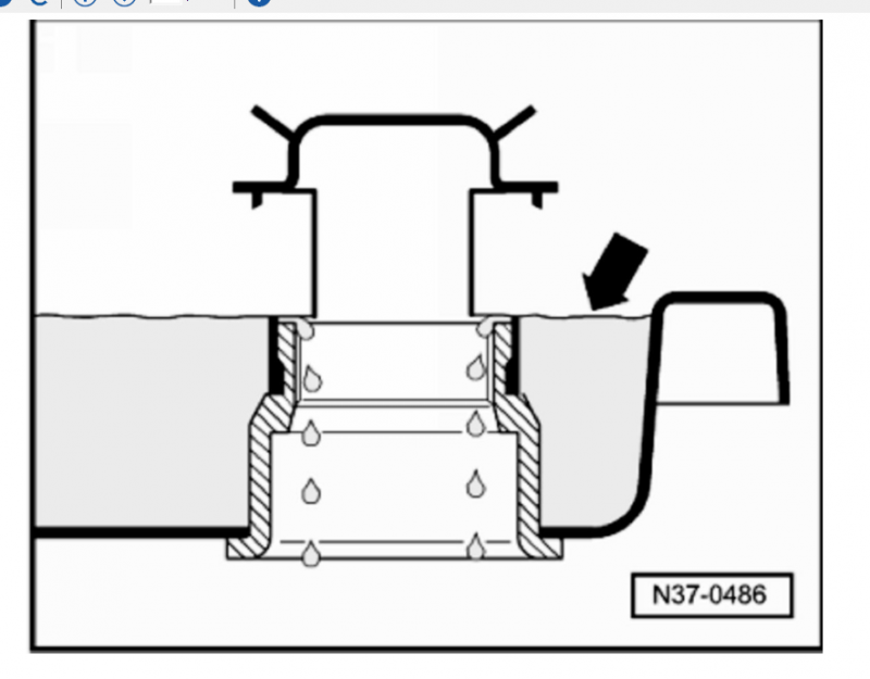

Sur les B4, S2, RS2 et cabriolet, on ne peut pas aller jusqu'au trop plein !
Les cabriolet c'est 2.25Litres exactement, alors que le trop plein est à 2.66L
Les S2 il faut se faire une jauge avec une tige en métal et que l'huile au max soit à 7mm du trop plein et pour les RS2 il faut que ce soit à 12mm du trop plein !
Autant dire que c'est le beau bordel !
Oui effectivement, je me souviens que sur ma 80 et ce doit être pareil sur la B5. Elles possèdent toutes 2 une boite type 012 et que le niveau devait être 7 mm en dessous du point le plus bas de l'orifice de remplissage / trop plein.
Je faisais au départ en remplissant à ras bord puis je retirais le trop d'huile à la seringue. Je m'étais fabriqué une sorte de jauge avec un fil de fer que j'avais mis à l'équerre à son bout sur une longueur de 7 mm. Pas très pratique, je le reconnais.
Après, je n'ai plus employé ce système et j'ai toujours mis le niveau à ras bord (donc niveau nominal + 7 mm) : çà n'a jamais eu de mauvaise influence.
Je mets à la quantité annoncée dans les fiches techniques = 2.25L
Le problème c'est qu'il faut en prévoir plus, car il en reste toujours dans la seringue !
