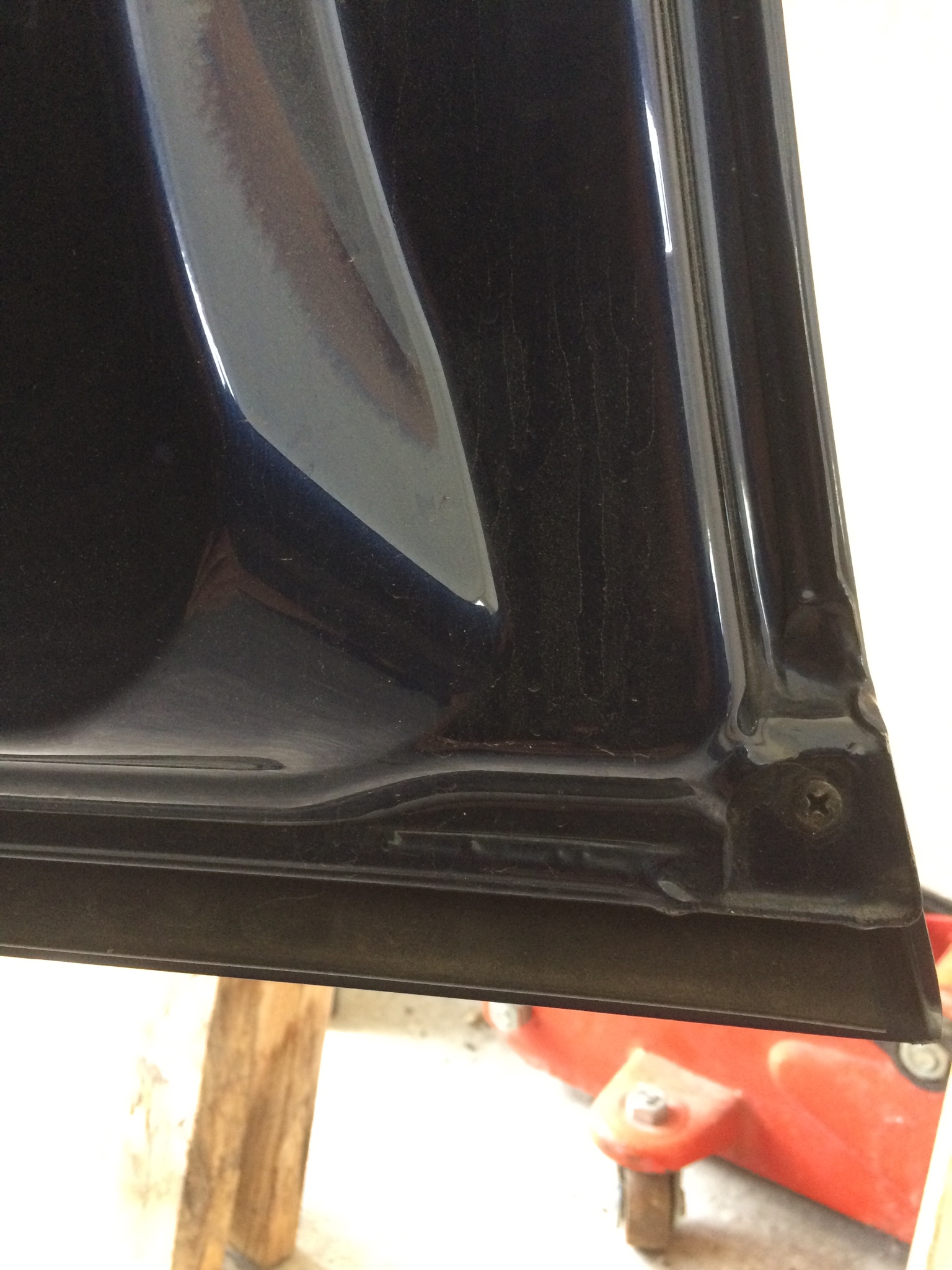

Bonjour si c'est la baguette en alu côté votre j'ai remplacé la mienne faut démonter la garniture intérieur et je l'ai acheter neuve chez Audi 114euros
Ou si c'est la baguette en bas de porte c'est très simple tu ouvre la porte et il y a deux petite vis à chaque extrémité puis tu coulisse de la droite vers la gauche quand tu est face à la porte de l'extérieur très simple ;)
Bonjour si c'est la baguette en alu côté vitre j'ai remplacé la mienne faut démonter la garniture intérieur et je l'ai acheter neuve chez Audi 114euros

Non la c'est la baguette bas de porte. Donc ça doit sûrement être un clip de cassé...

Mais elle doit être moins chère celle la ....

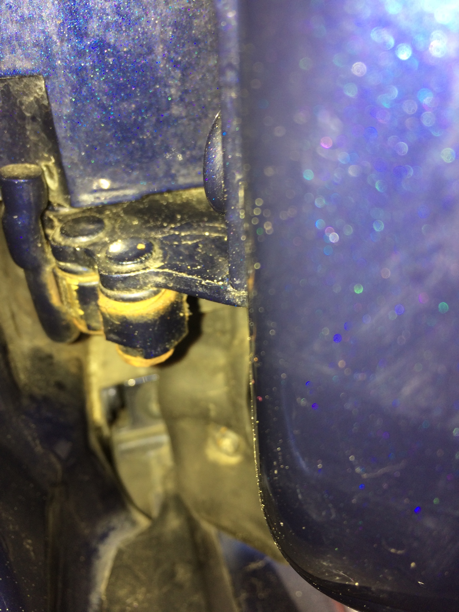

Avec le temps les porte prenne du jeu et force sur ces baguettes a l'ouverture de la porte faut les ré ajuster
Après à voir, y a peut être moyen de réparer / bidouiller
