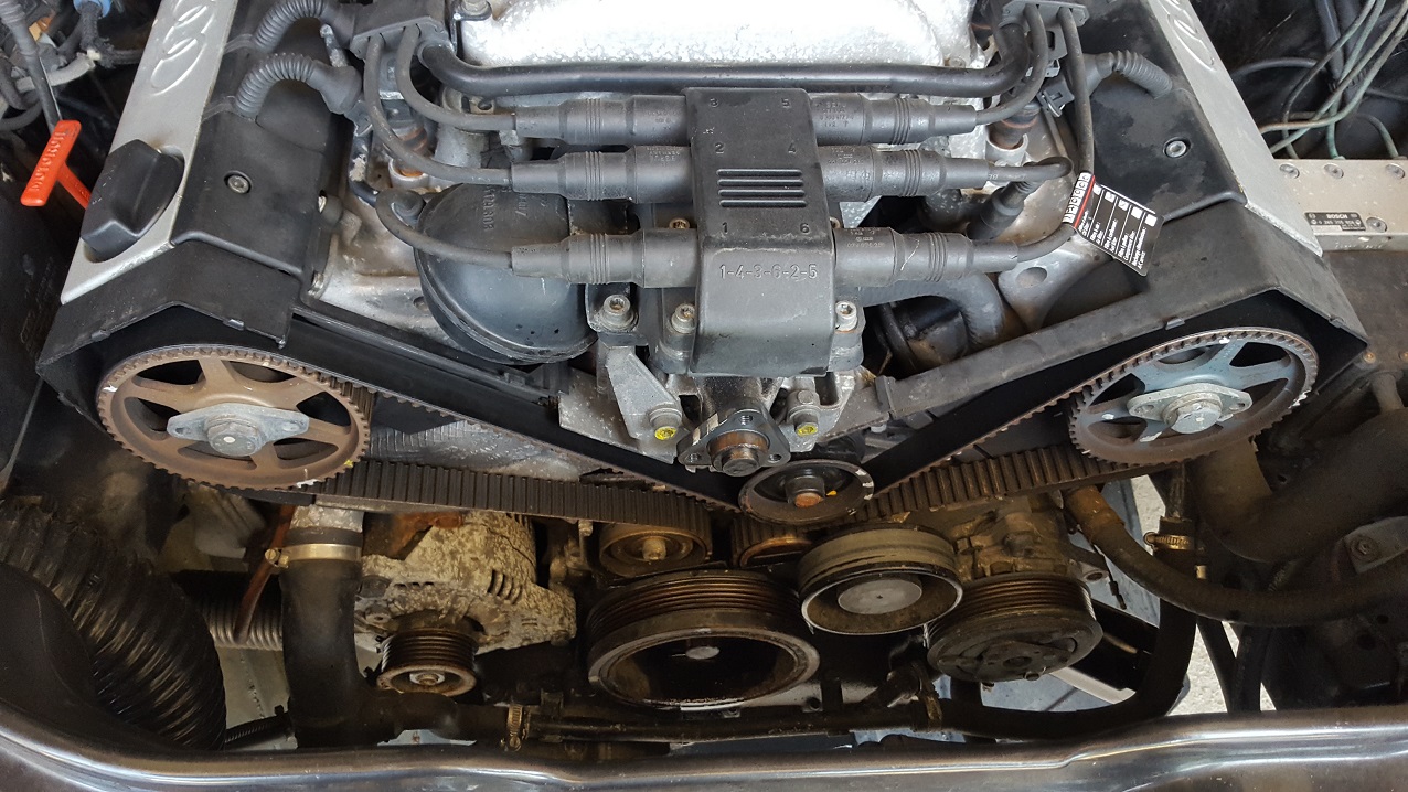

Après démontage, le constat est sans appel : les courroies étaient encore bonnes, sans soucis. En revanche les galets sont tous bel et bien raides. La pompe a eau grippée et le calorstat pas joli non plus. Donc on jette tout et on recommence. La poulie d'amper est pas pourrie je pense que je ne la changerai pas dans l'immédiat.

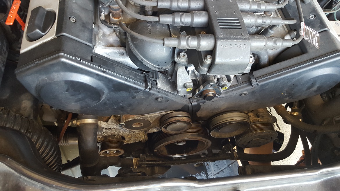

Le départ :

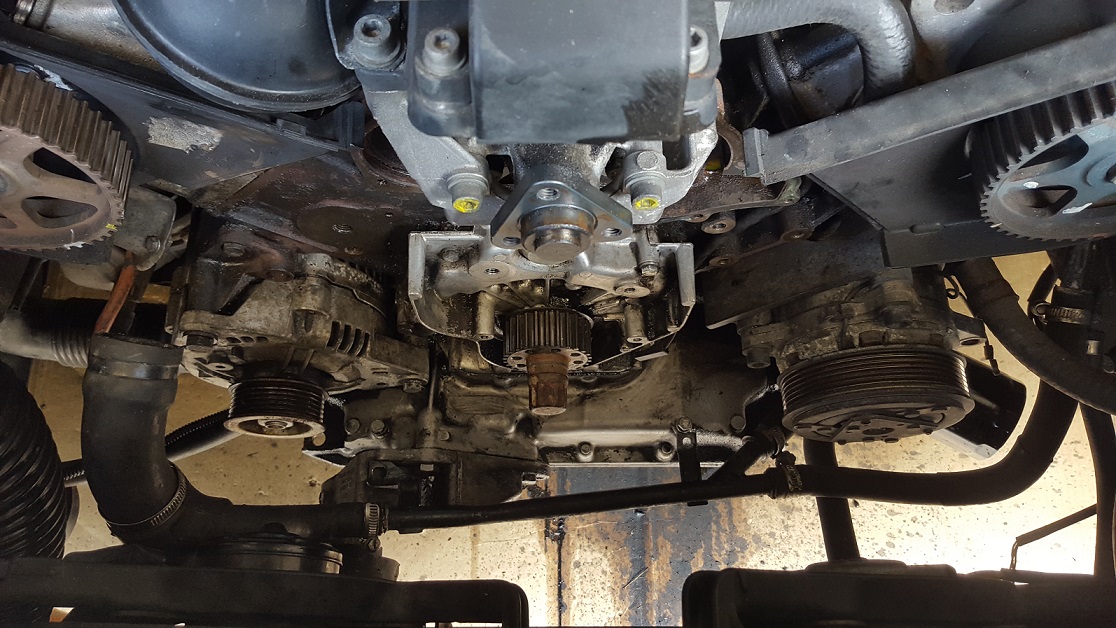

Une fois la cosmétique enlevée :
La bonne nouvelle : Ce n'est pas si gras au niveau des joints spi de l'arbre à came... Toujours ça de moins à faire

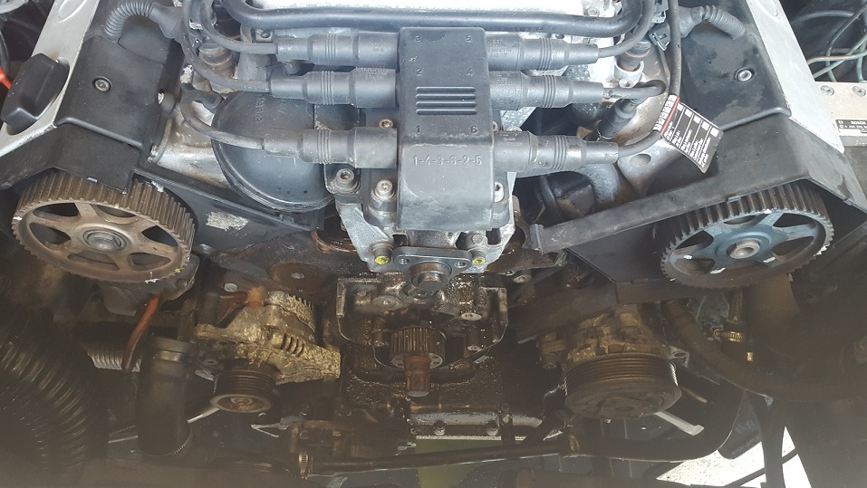

Et après tout juste 2 heures .....
On va nettoyer un peu ce week end, quelques dés de white et un pinceau feront l'affaire.
Par contre les arraches poulies de Manu pour la S4 ne vont pas pour les miennes. Va falloir trouver ca (manquerait un peu de filetage et trop de largeur) si vous avez une piste... Je suis preneur en urgence.
