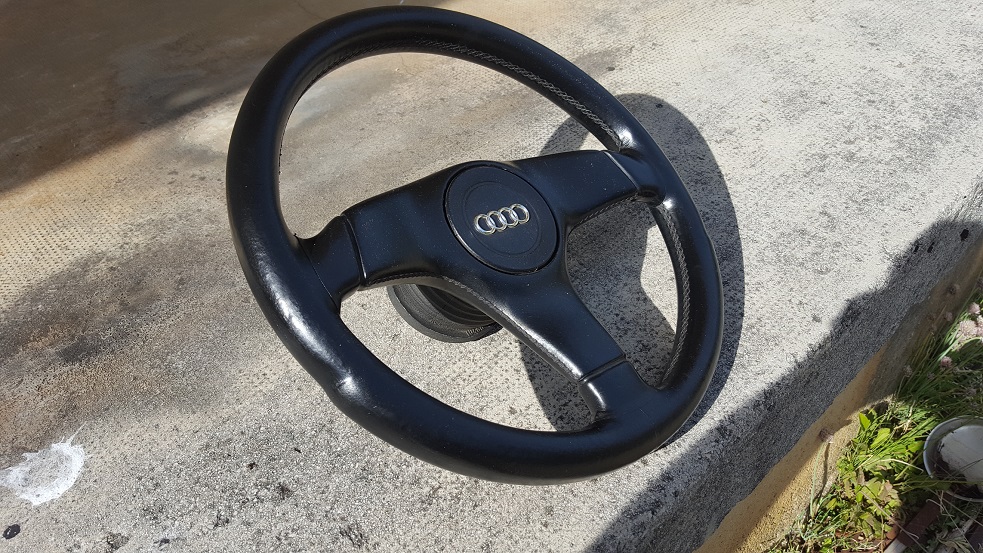

Bon aujourd'hui réception du volant Nardi, arrivé par avion de Lituanie, s'il vous plait. Montage ce week end avec photos.

Comme je ne résiste pas à vous montrer le volant.... Ben voilà

Le cuit est tout neuf et va se marier à merveille avec le cuir rs4b5 et les panneaux de porte...
Prochaine étape montage avec Manu ce week end après le passage au soudeur dont les photos suivront.

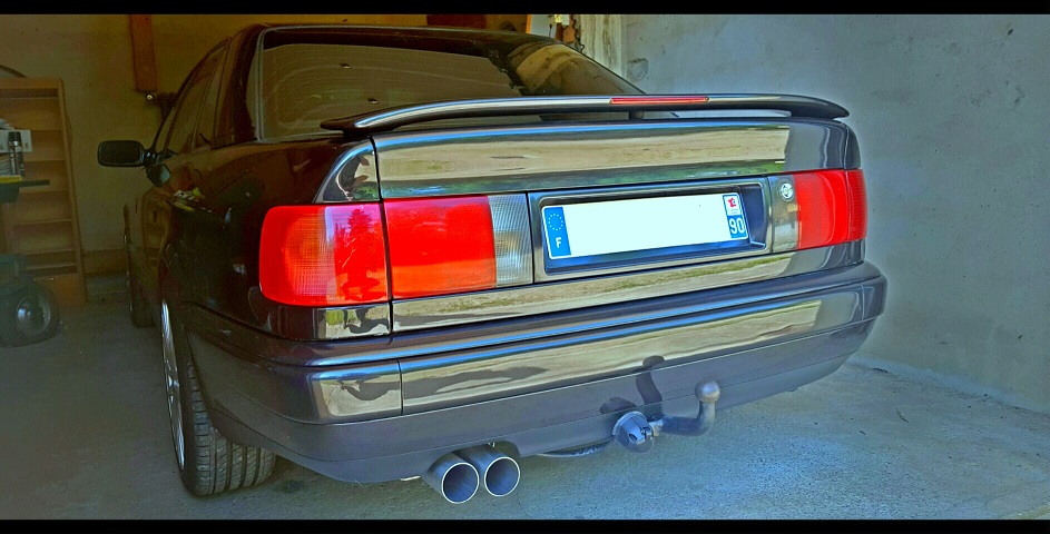

Sinon les sorties carrées du romulus ne sont plus... Place à deux tubes inox ronds de 76, ce qui a curieusement changé le bruit moins ferrailloux plus chaud et à mon gout nettement meilleur.

Bon sinon photo de son nouveau cul qui me plait beaucoup mieux comme ca car plus court en sortie et curieusement le fait d'avoir réglé la ligne un poil à atténué le bruit métallique au profit d'un beau bruit sourd...

Sympa les sorties ronde. Perso je les aurai légèrement biseauté

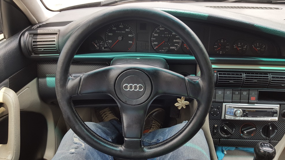

Oui, sympathique c'est le mot. Le volant est nickel. :bien:
Ah, ces 3 manomètres à droite, toujours aimé ça sur les C4 entre autres!
Tiens, tes panneaux de porte ne sont pas d'origine
Sous l'habillage 3M carbonne, le ronce de noyer se cache ^^

C'est pas le ronce de noyer "3M-isé" qui me choque, c'est les panneaux de porte beige alors que le reste de l'intérieur est noir ;)
Si ça avait été d'origine, le bas du tableau de bord aurait été beige également
edit : la console centrale a également été changée (beige aussi)
Ben j'aurai appris quelques chose aujourd'hui ;)
Je pense qu'elle devait être équipée d'un tissus à l'origine. Je n'en ai pas la certitude, peut être beige ce qui expliquerais les panneaux?
Le mariage des deux est sympa en tout cas, ca m'a pas fait tilt en l'achetant
Pareil, je n'ai rien contre les intérieurs bi-ton. Ça se fait sur d'autres modèles.
Elle sort du lot comme ça, pas plus mal. ^_^

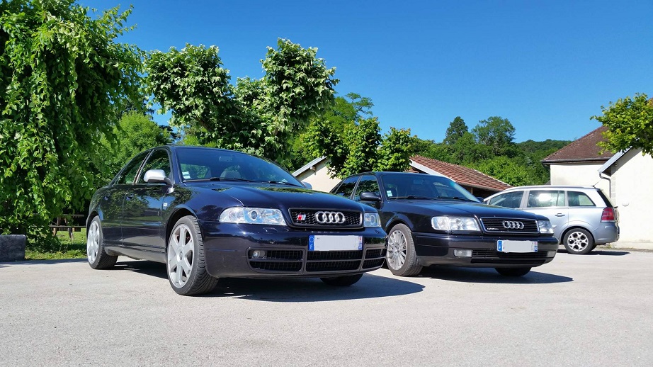

Petite photo des cousines en repos d'arsouille
Enjoy!!!!!!
Très belle photo de famille ,mais blague à part voilà deux voitures qui me font toujours tournée la tête quand j'en vois une sur la route y'a pas a dire audi a fait de très belle auto :icon_smile:
Yep, +1 avec lucipyl, pour ma part c'est extrêmement rare de voir un de vos deux modèles et surtout en bon état!
Rien que pour ça, Messieurs, chapeau bas... :bien:
Merci Messieurs, on tient à réellement les conserver et les choyer comme elles le méritent.
