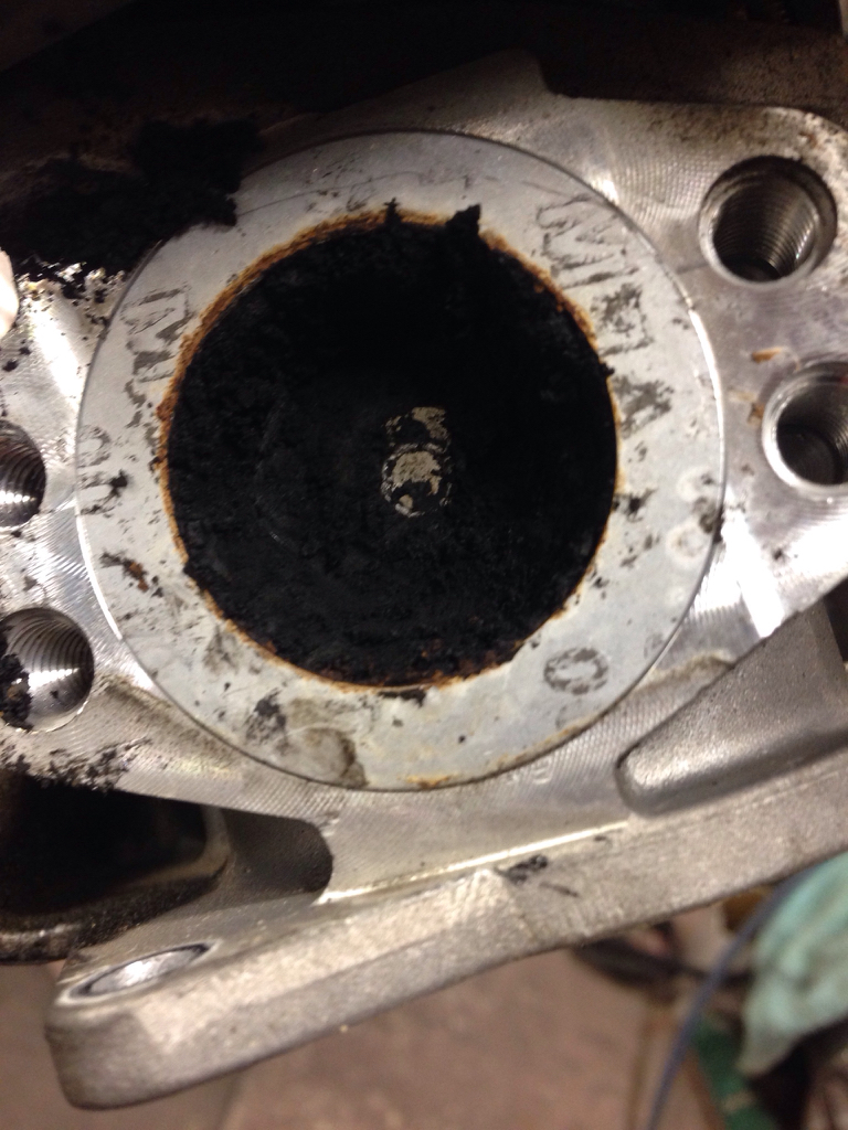

Problème résolu de la pompe secondaire , plus de défaut qui apparaît.
Problème résolu de ma perte de puissance + voyant préchauffage allumée. Code défaut P0403

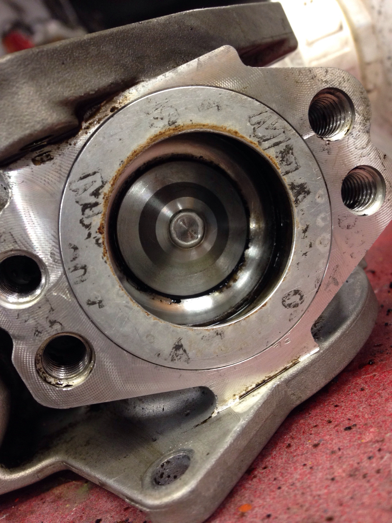

J'ai démonter ma vanne EGR Et laisser tomber dans quel état elle était (voir photo).
Nettoyage de celle ci + boîtier papillon.
Remontage et plus de défaut ni de mode dégrader et elle a même retrouver de la force.
c1fc730a35902b5c5af370bbec09ebeb.jpg082c93e5e73d37b2aa6075d96d7222e9.jpg06226597463aea3abd3ca37c1965c2f2.jpg
Vanne egr avant nettoyage. Piston carrément bloquer.
Le diagnostic disait qu'elle été à 100%. Mtn le diagnostic après nettoyage dit quel est entre 47% 50%.
Voilà mes problème résolu. Merci à vous de m'avoir aider

@Nimour13140 : Quand je vois ta vanne EGR, je ne suis presque pas surpris du code défaut.. Et qq part, je me dis, chouette,encore un bon diag de ma part :p.
Content, que tu aies tout résolu.
Pour la suite, si tu décrasses régulièrement ton moteur (en tirant bien sur les rapports intermédiaires, moteur chaud bien sûr), ta vanne EGR ne devrait pas s'encrasser, sans avoir d'autre précaution particulière à prendre. ;)
