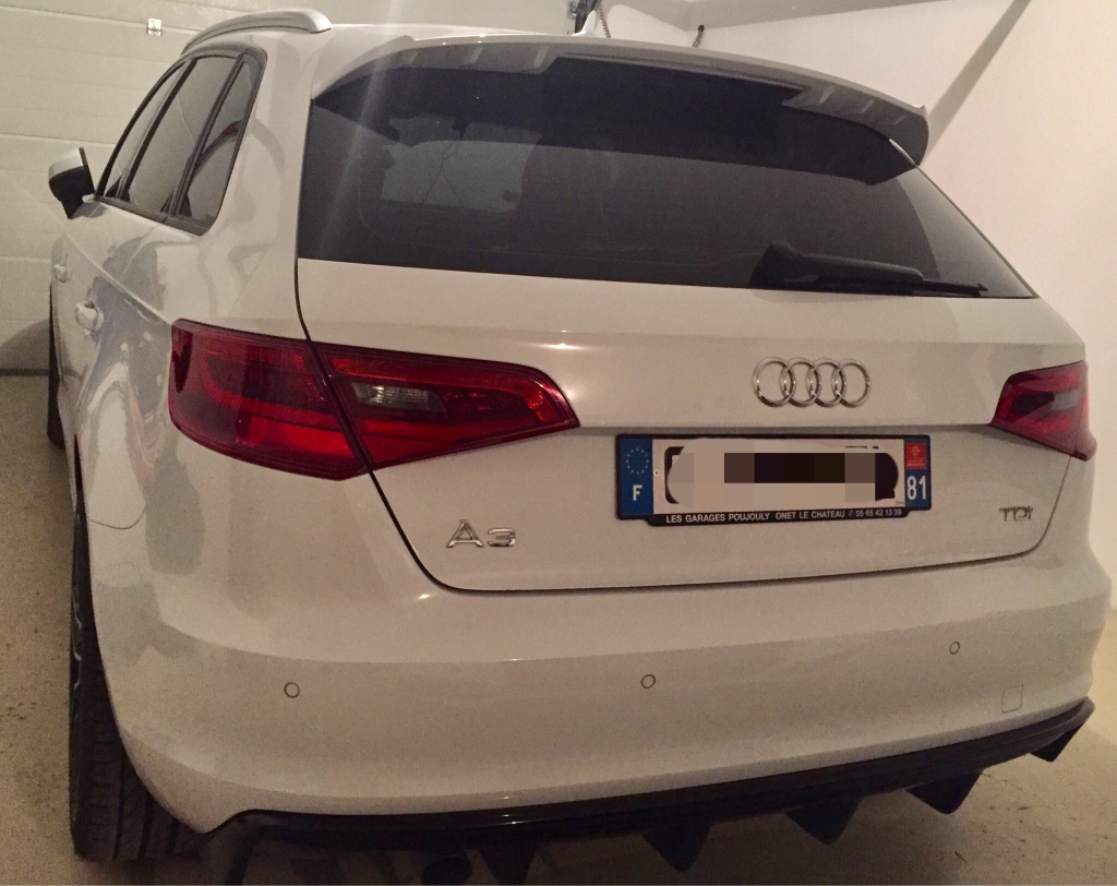

Voici les photos avant :

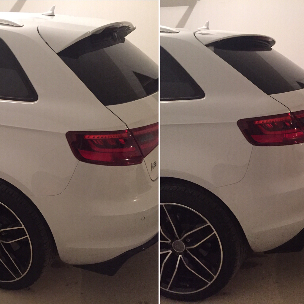

Après :

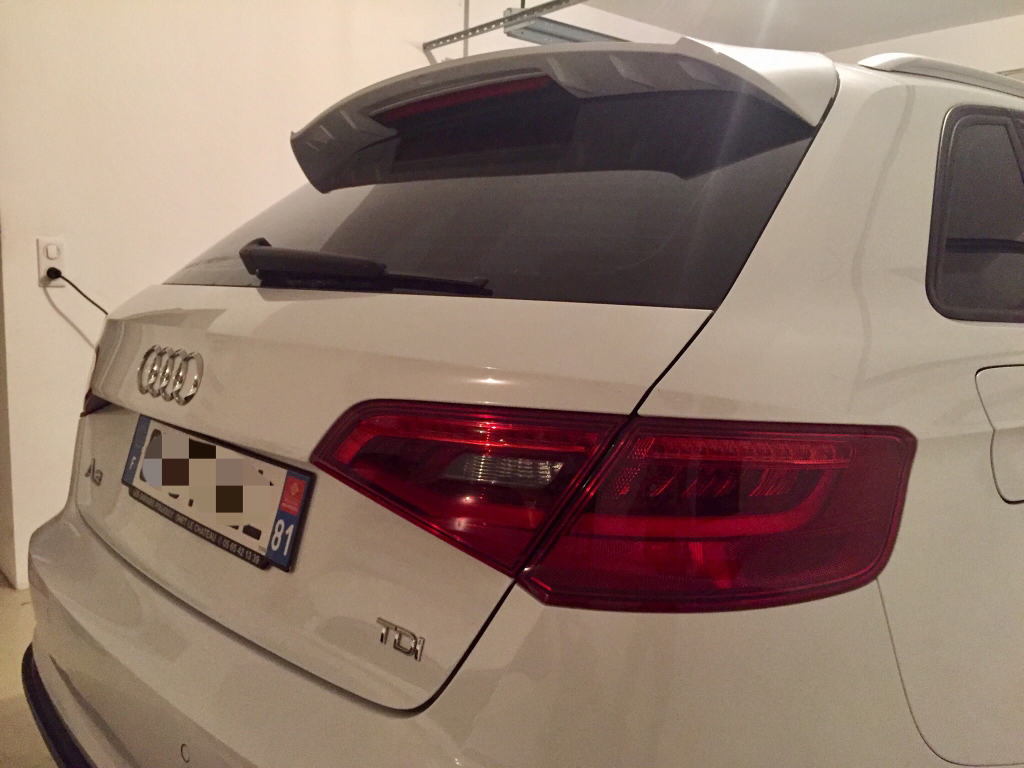

Je suis juste déçu de ne pas voir de photo avec l'aileron ABT...
Envoyé de mon D6503 en utilisant Tapatalk
Salut merci pour ton retour et bien la photo avec l'ABT arrivera dès ce soir. Je suis en train de le monter.
À vrai dire je monte tout le kit carrosserie et je n'en suis qu'à la jupe avant lol mais je pense avoir fini ce soir

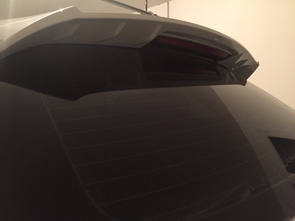

Bonsoir,
Encore quelques modifs mais je vois le bout et ma femme est contente !
20170218
Voilà bonne soirée à tous !

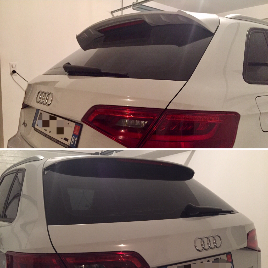

C'EST FINI !!!
Ce week-end finissions du diffuseur arrière, déposé du becquet d'origine et pose d'un ABT, dessiglage et c'est déjà pas mal !!!
