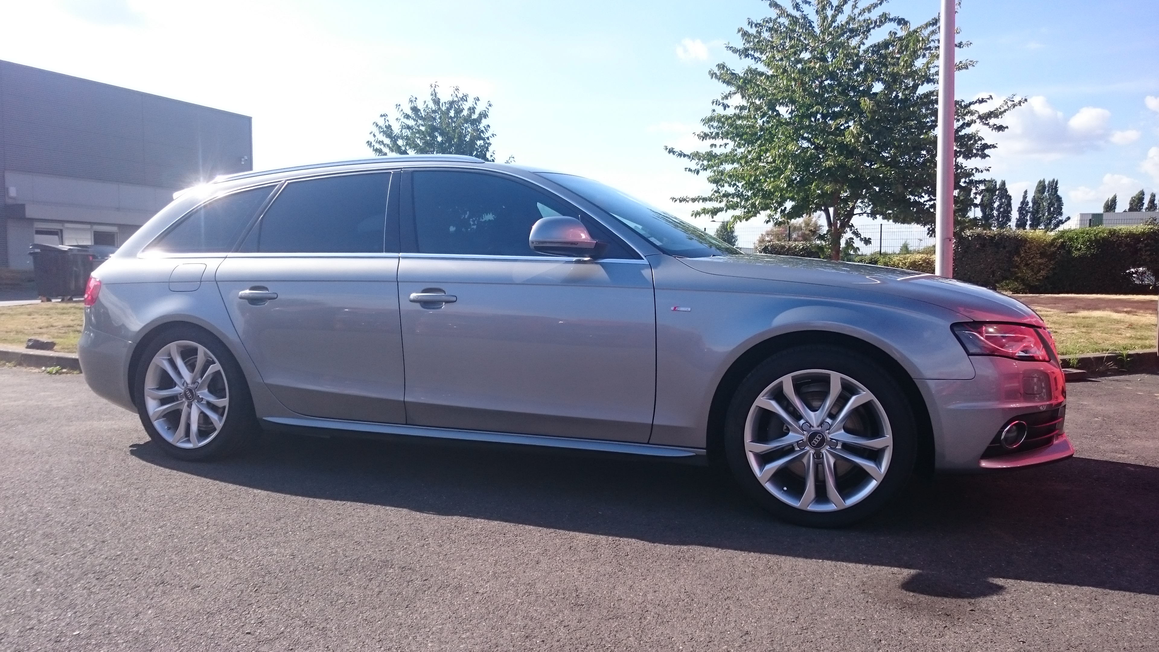

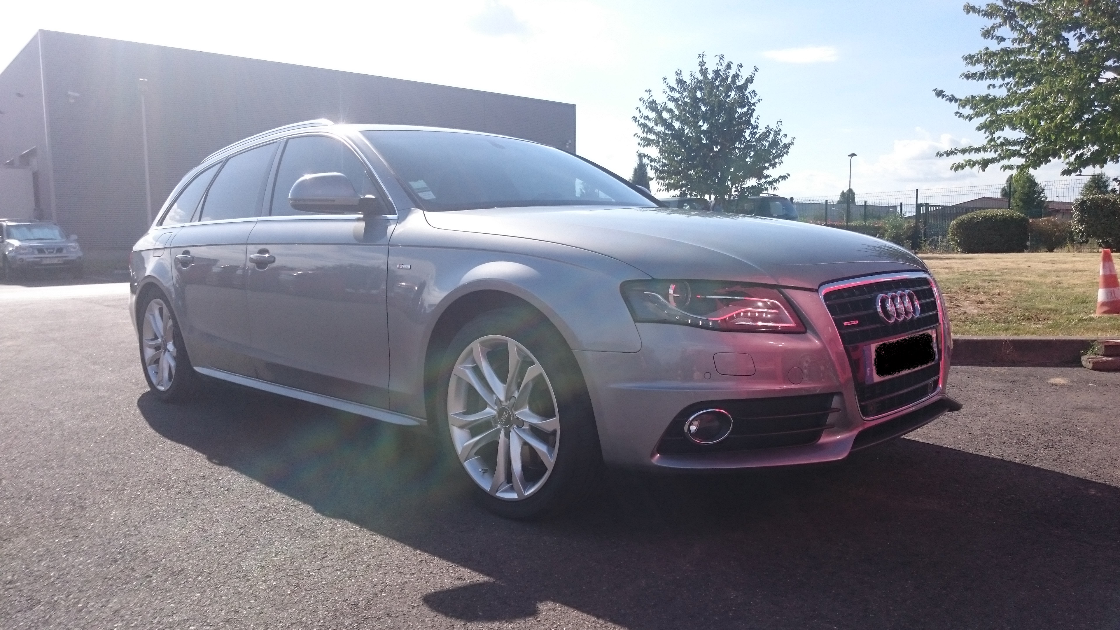

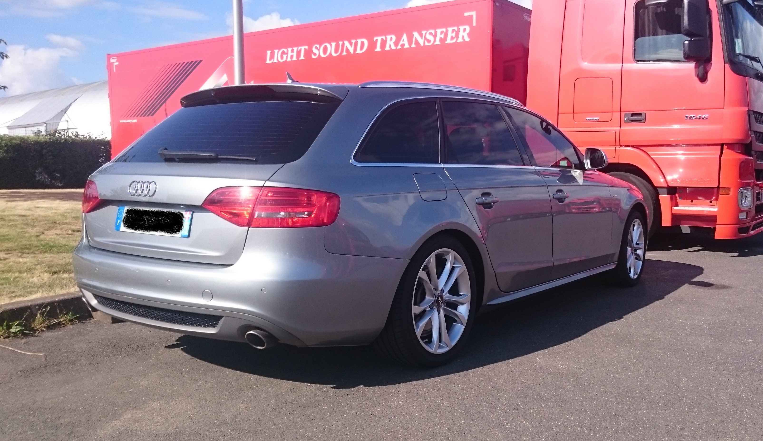

Je poste quelques photos et ensuite je passerai aux débats et soucis.
Voici la bête!
Je n'ai pas mieux pour le moment comme photos et elles ne lui rendent vraiment pas hommage, je tenterai de prendre de meilleures photos prochainement!

Sur les photos le coffre est légèrement chargé mais l'ancien proprio avait relevé un peu l'avant au niveau des amorto, ils n'étaient pas enfoncés jusqu'à la buté sur la partie basse, ça modifiait l'angle de chasse, je pense que c'était de par l'endroit où il habitait, pour passer le nez au dessus des congères etc sans choqué le pare choc avant. Mais je l'ai modifié lorsque j'ai changé les bras de suspensions. Elle est parfaitement à plat maintenant.
