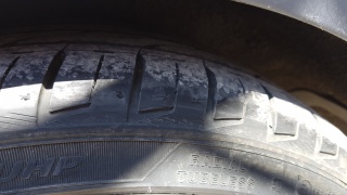

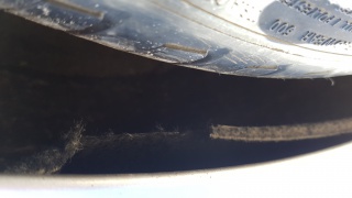

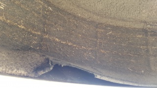

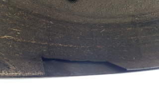

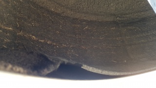

Re j'ai un souci avec avec mon pare boue arrière droit il attaque mon pneu comme vous pouvez le voir sur les photos ( rien du coté arrière gauche ) . On voit bien que mon pare boue arrière droit et déformé et à attaqué un peu le pneu du coût je coupe proprement celui car en attendant je suis parti en déplacement et ma femme roule avec . Je reçois un appel de ma femme qui me dit que sa frotte dans le rond point et je ne comprends pas le pourquoi . J'ai besoin de vos lumière .
je pense que ton pare boue devait déjà être légèrement décroché et à force de frotter ça l'arrache
j'avais ça aussi sur la mienne et je l'avait ts simplement changer en le collant bien à l'intérieur et plus de problème
Jbquattro44 heureusement que tu es la . On peut trouver ça ou le pare boue pas trop chère. Et faut enlever l'amortisseur pour le changer ?
salut, va chez audi ça sera le plus simple, c'est pas trop cher de mémoire
non tu as juste à enlever la roue et tu dévisse quelques vis torx et tu enlèves le cache, c'est très simple
J'ai démonté la roue et je crois qu'il faut enlever l'amortisseur
non je suis sur de moi, tu as une fente justement au niveau de l'amorto, ça te permet de l'enlever sans rien démonter
Ouf je suis soulagé . On doit le recoller aussi ? Si oui avec quoi stp ?
alors ça dépend comment ils vont te le livrer, le mien était plié donc même avec les vis ça ne suivait pas bien tt le contour de l'aile donc j'ai mis de la colle à pb
Ok encore merci pour ton aide

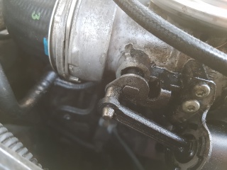

- fuite au niveau de la vanne EGR voir photo

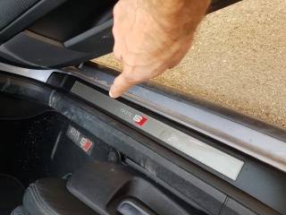

-infiltration d'eau coté conducteur au niveau de la baguette sline voir photo

Dans un premier temps j'ai démonté la vanne EGR pour la nettoyer et voir d'ou vient la fuite , j’espère que ce ne sera qu'un joint à changé .
Quand il pleut il y a de l'eau au niveau de la baguette . Et je ne voit pas pourquoi .

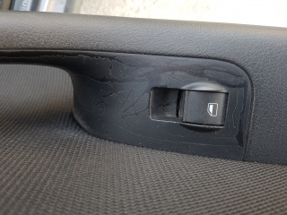

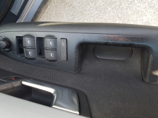

Et je voudrais savoir ou trouver les plastiques de porte ou les refaires j'attends vos conseils .

l'egr j'ai eu le même cas sur une passat avec le même moulin, ça fuyait par le haut donc soit tu la change soit tu condamne avec des plaques
pour l'infiltration il va falloir que tu démonte ton panneau de porte, il doit y avoir la mousse isolante qui s'est décollée et qui laisse filtrer l'eau, normalement tu as 2 trous le long du joint sous la portière qui permettent l'évacuation de l'eau
les plastiques je vois pas comment les récupérer, peut etre en démontant et ponçant, pui sun coup de peinture, sinon chez audi en neuf
Ok demain je regarde pour l'histoire de la porte . La vanne egr tu connais un site pas trop chère au cas où. Je croyais que c'était un joint à changer sniff pour ça que J'attends de voir ou sort l'huile . Pour info ça abîme pas de bouger la vanne egr ? Ça apporte quoi de plus à la voiture ?
sur ebay tu en trouve
pour etre sûr oui nettoie complètement et remonte pour voir d'où ça fuit exactement
si tu bouche ça permet de pas faire revenir les gaz d'échappement dans l'admission donc ça encrasse pas le moteur
Pour tes plastiques de portieres, j avais le meme probleme sur la mienne.
Je les ai demonter et mis dans l eau tres chaude pour ramollir la surface de revettement que j ai ensuite gratter avec une eponge grattoir.
J ai ensuite poncer la surface puis je les ai repeinds et vernis avec des aerosols.
C est un peu d huile de coude mais franchement, pour le prix d une bombe de peinture et d une de vernis, tu fais largement tous tes plastique sur les 4 portieres...
Je te prendrai une photo du resultat obtenu demain si tu veux. Ca vaut le coup, c est carrement nickel !
Pour l egr, condamne la en inserant une plaque a l entrée de la rampe d admission, tu ne seras plus jamais emmerdé ! ;)
Merci , je veux bien un lien pour le kit de suppression vanne egr car trop de modèle. Après il y a pas une manipulation à faire au vag ?
Le probleme des kit de supression, c est que tu es obligé de virer l egr pour monter les plaques car elles sont epaisses. Moi j ai plutot opté pour la solution de reproduire la forme de la sortie de l egr sur une plaque d inox, sur laquelle j ai fait les 2 trous pour laisser passer les vis de fixations.
De cette maniere, tu remonte comme a l origine ta vanne egr et tu intercale juste la plaque entre l egr et le collecteur d admission de maniere a bloquer les gazs.
Avantage : retour a l origine en 5 minutes si renforcement du controle technique.
Par contre, le voyant moteur s allume de temps en temps. Du coup avec un module de bluetooth branché sur la prise diag, tu peux effacer le code erreur du moteur quand il s affiche en 2 seconde avec ton portable ou ton autoradio si (android et bluetooth)...
J'étais entrain de lire la même page du forum et ayant un tdi 130 de 2004 impossible d'enlever le voyant même au vag com
alors oui ça dépend quel moteur vs avez les gars, si c'est egr pneumatique c'est bon, si c'est électronique c'est mort , tu peut juste diminuer l'egr via vagcom et mettre une plaque percée(si je retrouve la ref je te la donne ils l'a vendent en pièce oem audi)
