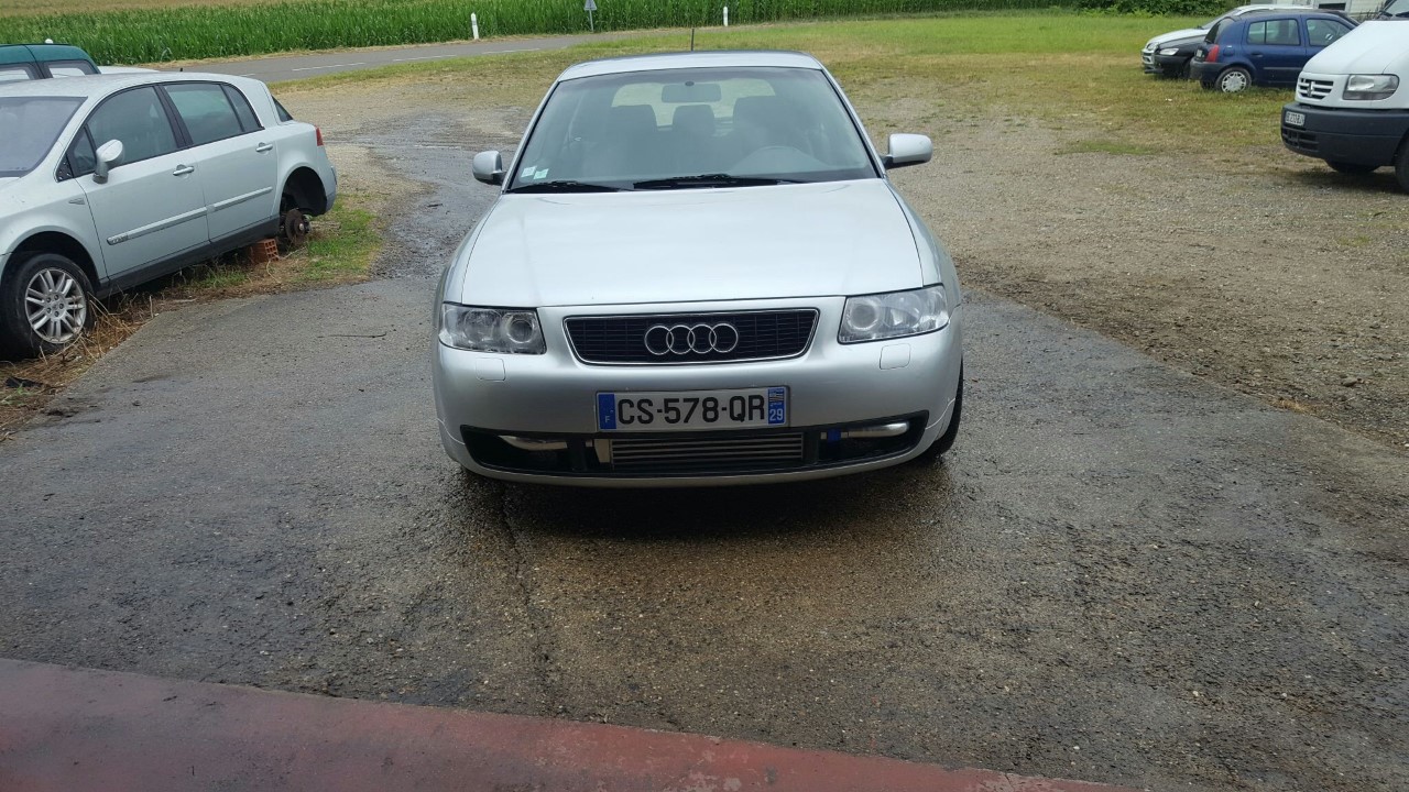

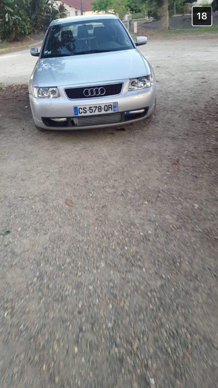

Salut a tous , comme certain l'on vu j'ai fais récemment l'acquisition d'une audi A3 1.8t avec une petite prépa .
Reprenons au départ , étant motard j'ai toujours fais passer la moto en priorité , c'est donc pour cela qu'au départ j'ai commencé avec une clio II 1.9d increvable avec laquelle la première année j'ai effectué 70 000 kms , un vrai chameau .... (J'ai gardé cette clio car c'est toujours bon d'avoir un bon mazout sous la main )
Ayant marre de me trainer la teub j'ai fais l'acquisition d'une Audi A3 8L tdi 130 BV6 que j'ai vraiment adoré de pars son confort , sa consommation , sa fiabilité etc ....
Mais bon comme tous passionné de sport mecca , je me suis lancé dans la recherche d'une audi S3 , mais recherche n'ayant rien donné car je suis quelqu'un de compliqué et pointilleux ...
Et puis un jours sur LBC , je trouve cette annonce pour une audi A3 1.8t de 1997 , avec 186 000 , avec un entretien suivi , une mecca qui correspondez a mes attentes avec une petite prépa .

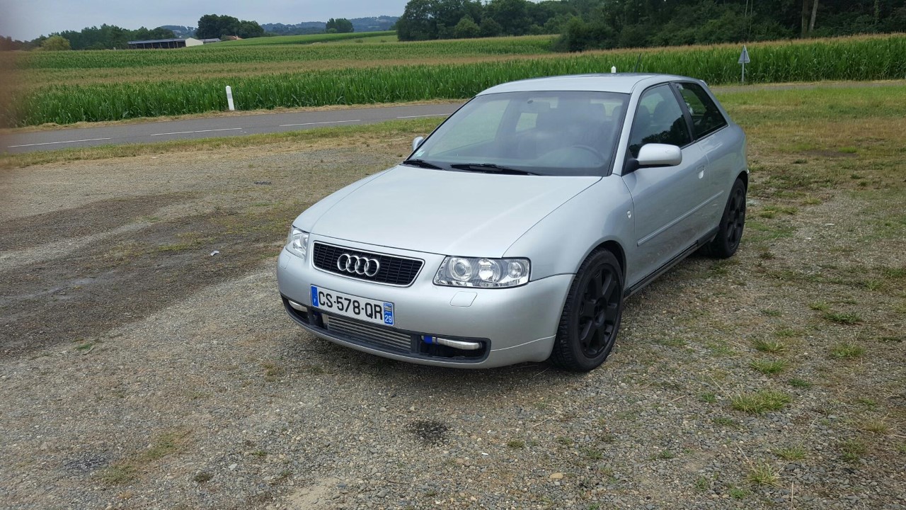

Donc voila présentation :
Moteur :
-Ligne complète diam 63 avec décata et sortie supersprint

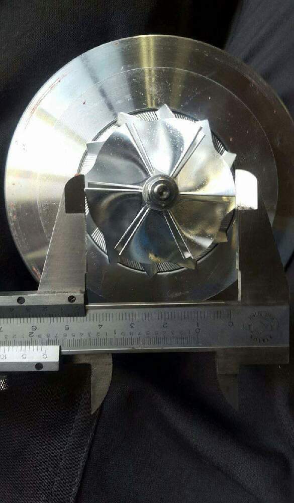

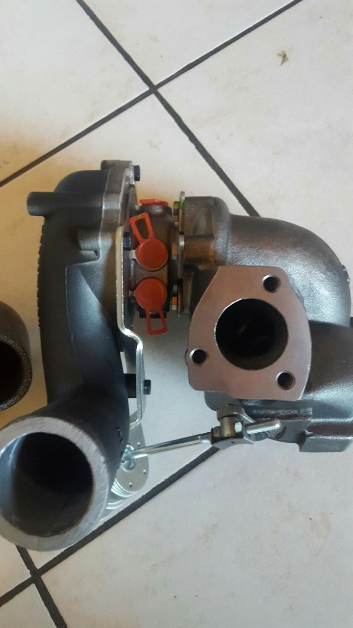

-Turbo F21
-Echangeur frontal
-Durite silicone
-DV RS6
Châssis :
-4 disque rainuré
-Etrier peint Rouge
-Durite avia pour le freinage
-Plaquette Racing
Esthétiques :
-Full S3 (pars chocs av ar )
-Jantes S3 époxy noir 18p
-Becquet s3
-Kit xénon

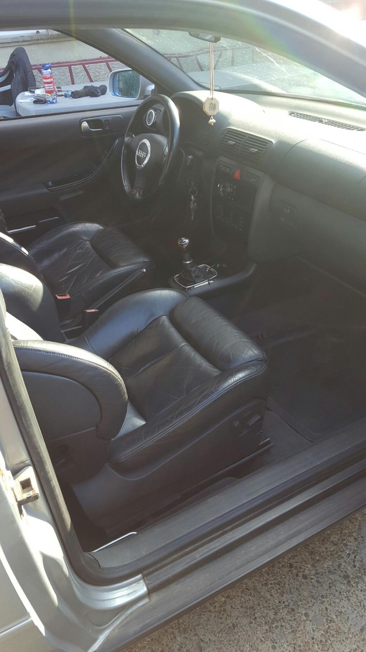

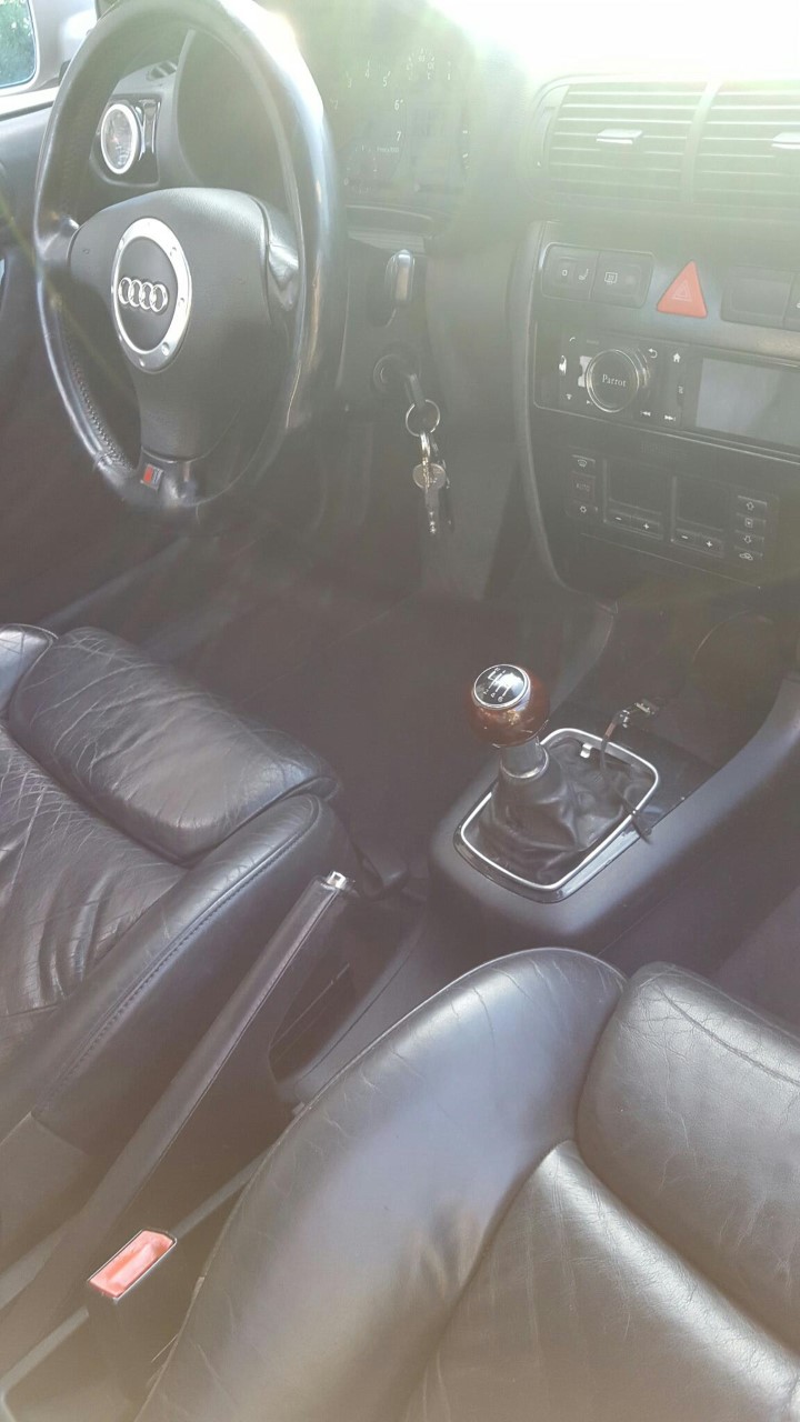

Intérieur:
-Siège Récaro S3
-Volant S3
-Manomètre pression turbo et son support dans la ventil gauche
Pour ce qui est de l'entretien :
N75 neuve
Débitmètre
Distri faite avant la vente
Embrayage casi neuf
Toute les vidanges on était faite
Joint de culasse et vis
Pneu casi neuf
Ce n'est que du plaisir , j'adore la conduire je compte y faire encore beaucoup de choses , la continuité sera mis a jours continuellement sur le forum .
Les première ballade sont exceptionnelle :)
Je vous mes toutes les photos ce soir :)

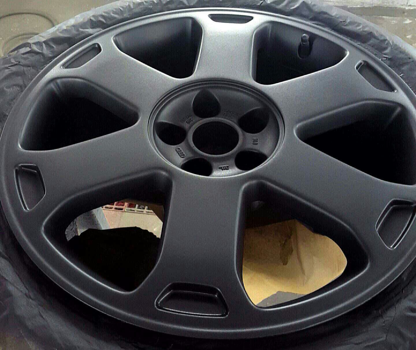

Peinture Jantes:
Avant peinture :

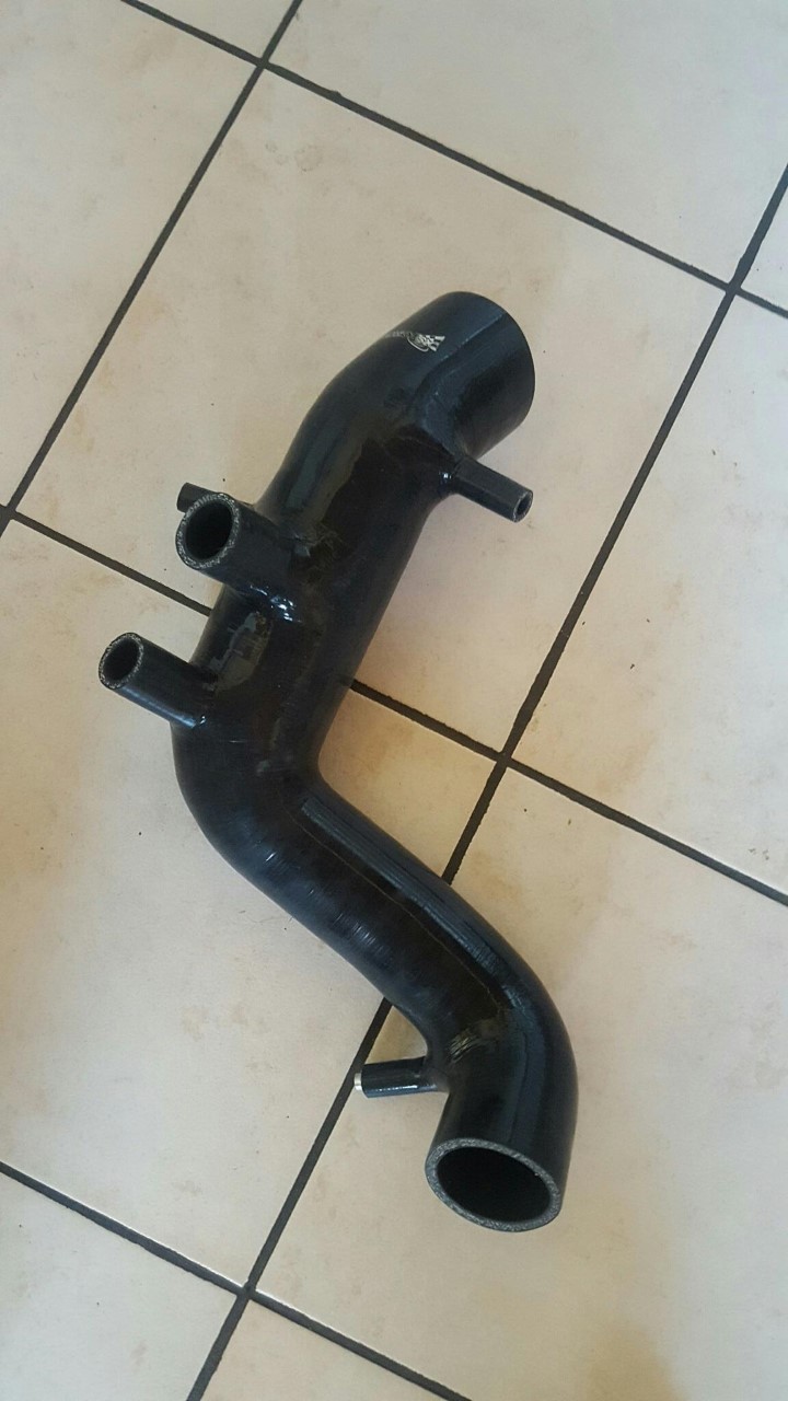

Une belle durite (une parmi tend d'autre ^^:
Le petit F21 :
Tout petit :

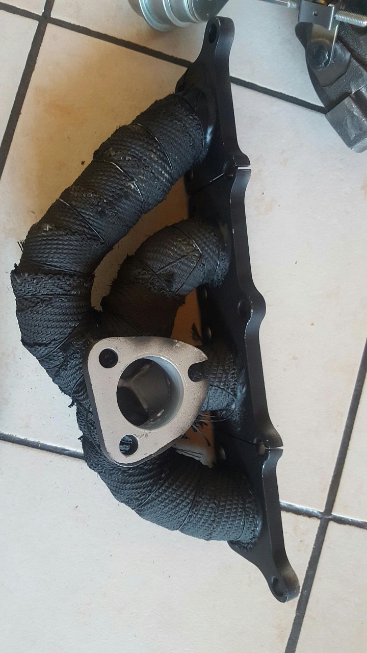

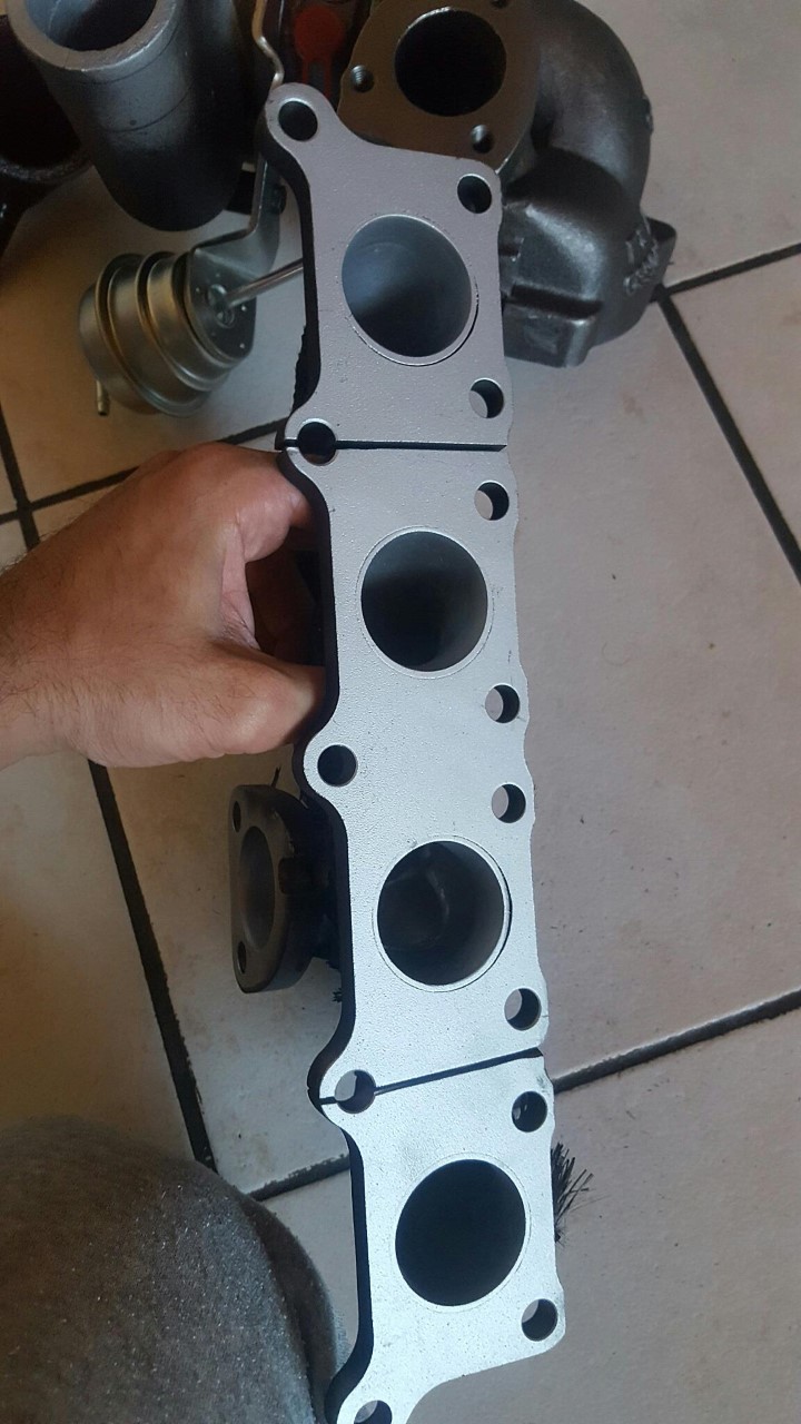

Collecteur inox :
de l'autre côté :

C'est une boite 6 (pas d'origine) ou bien c'est le pommeau qui ne l'est pas ?
Tu as depuis longtemps cette voiture ? Parce qu'elle ressemble à une A3 sur un groupe facebook qui avait de très nombreux problèmes et bidouilles en tout genre ?
Je l'ai depuis peu est c'est un pommeau boite 6 , peux tu me donner le groupe fb en question ?

Tu as quoi comme turbo pour sortir 300+ au 98 sur ta S3 ?
Un F23 taré a 27psi, sur bloc forgé et culasse big port.
pourquoi limiter à seulement 310 cv avec un bloc forgé ?
Taré à 27 psi ? Tu ne passes pas par la N75 pour gérer la pression ?
Parce qu'au moment de la reconstruction de bloc, les bielles et pistons forgés etaient moins onéreux que de prendre de l'origine.
Pour le turbo, je ne voulais pas passer (et ne veux toujours pas) sur un Garett, j'utilise ma caisse tous les jours et un truc qui charge trop tard n'a aucune utilité pour faire 10km par jour.
Au moment du choix du turbo, je n'etais pas encore en forgé, c'est la casse de mon premier bloc qui a poussé le passage. Depuis, on fait avec.
Et je n'ai pas d'intérêt particulier a avoir plus de 300+. La prochaine sera reprog dans ces eaux là et c'est tout.
