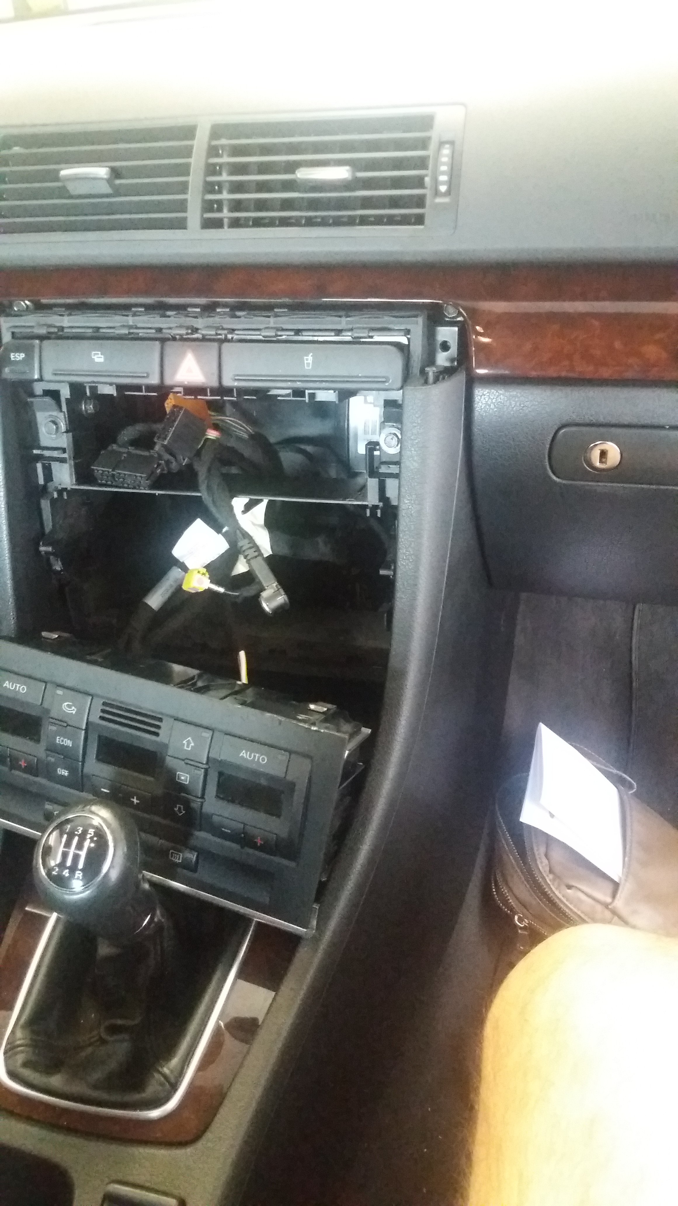

Souvent sur les audi, golf, quelques bmw les plastiques intérieur sont recouvert d'une espèce de couche qui fait comme une gomme un peu collante j'en avais sur la boite a gant, la commande centrale, vers l habillage de la clim... bref j ai tout demonté pour enlever cette gomme métrique
Bouton de clim démonté 1 a 1 et vernis avec avec un spray mat pour éviter que la couleur des touches s'efface

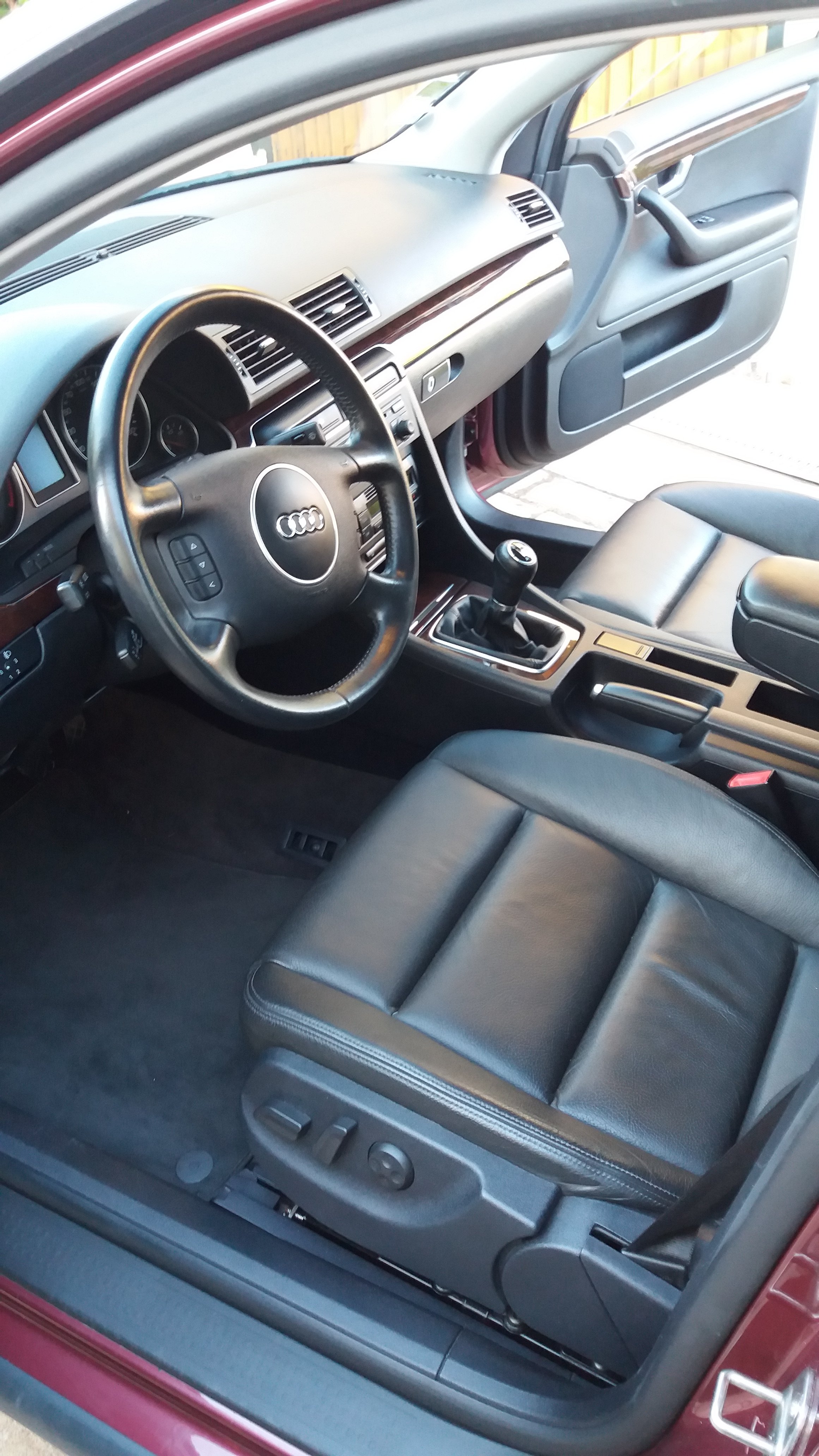

Le final par contre les photos sont souvent à l envers pourquoi???

J'allais dire qu'il ne faut pas les nettoyer sinon la partie noire s'enlève... Donc tu as nettoyé en douceur et recouvert de vernis mat, pas bête !
Ce serait presque un truc à faire quand elle est neuve !
