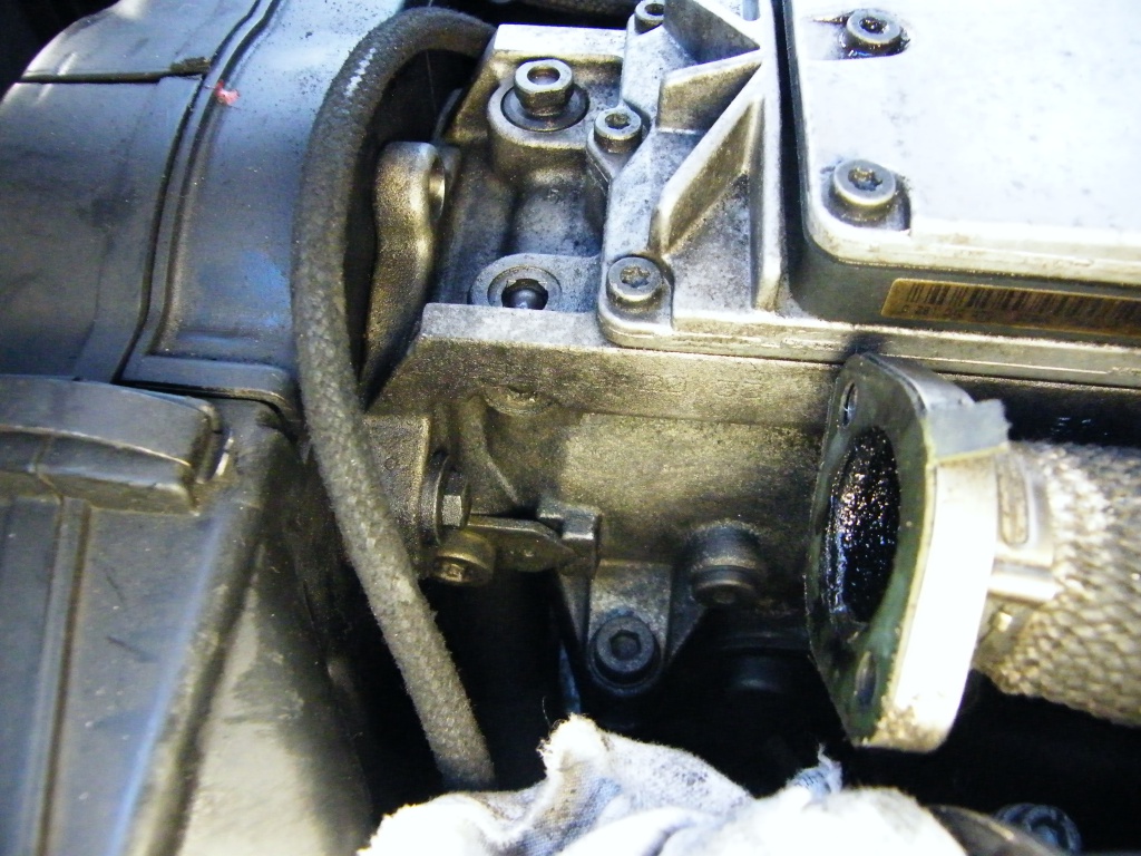

merci a vous pour c est réponse ,par contre le joint torique sur le coté de la pompe je vois pas ou il est situer .je sais qu il y a une bille avec un ressors sur le boulon visser dans la pompe (mais il y a pas de joint torique ou son pris les retour injecteur )si défois vous avez des photos je suis preneur et est ce que cela pourais etre le join de spy de pompe injection?merci

Sur la mienne c'était bien le joint torique, j'en ai pris chez 123roulement ref: OR-8X3-NBR70
et j'ai en plus rajouté une poire d'amorçage.
je reviens vers vous bon j ai changer le joint torique sur le cote de la pompe et la voiture a était garer moteur vers le haut ,et la surprise 1 heure après elle redémarre !
