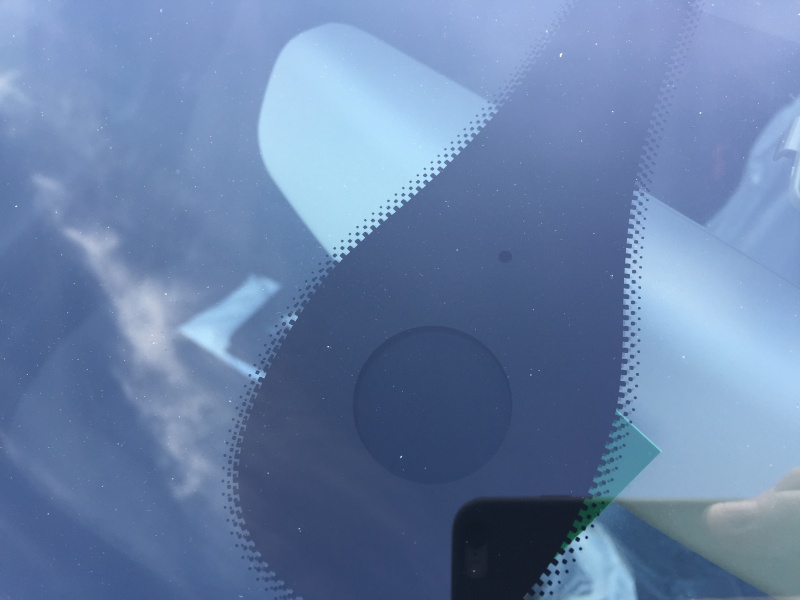

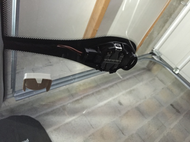

Vue extérieure de mon Pare-brise :

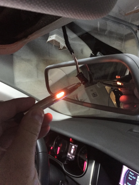

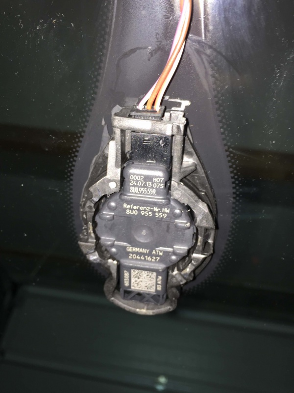

Dans le rétroviseurs intérieur il y a bien le Capteur 8U0 955 559 ... branché et câblé de surcroit....
Attention, j'ai démonté le cache de plusieurs A4 de même année... et il existe plusieurs références qui se distinguent simplement par une Lettre différente à la fin ... 8U0 955 559 B ou C ... je ne sais pas encore quelles sont les différences.
Dites moi si j'ai juste :
Le jus arrive dans la fiche 3 Pin ...
Marron la masse
Pin 2 l'alimentation
Le dernier fil doit être le retour d'information j'imagine...
Il faut donc comparer sur ELSAWIN si le faisceau est le même sur une Audi A4 avec phares Auto ...
Et voir s'il est nécessaire de commander un faisceau Kufatec 39978

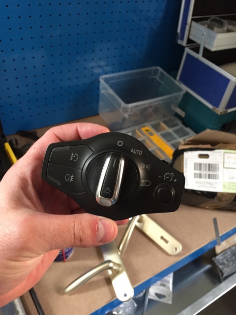

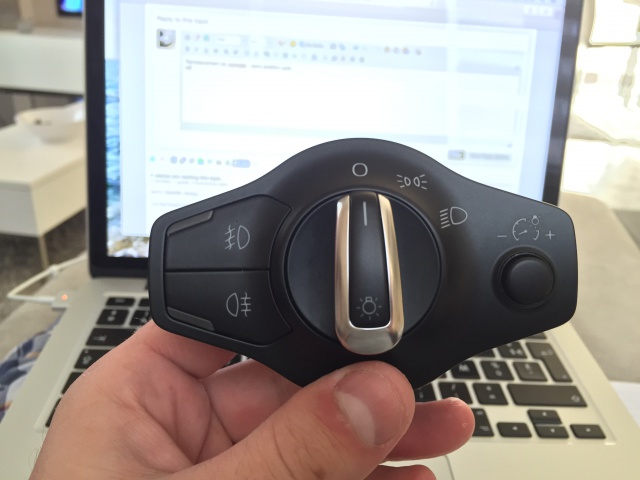

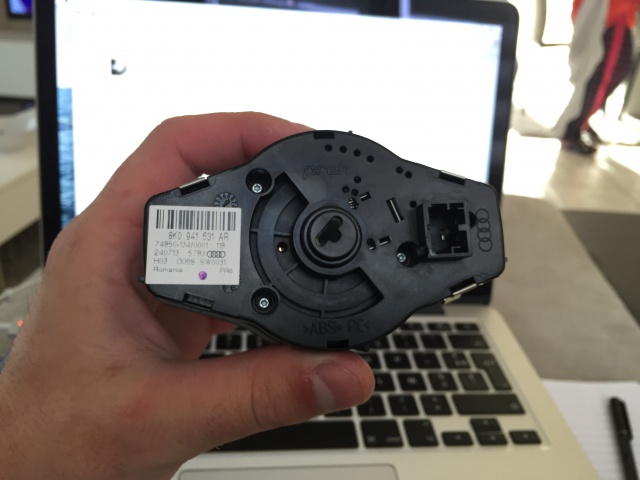

Remplacement du comodo , sans position auto ...
ref: 8K0 941 531 AR
Par la même référence se terminant par G
8K0941531 G

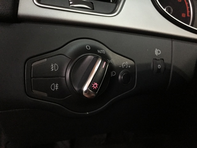

Toutes les fonctions sont parfaitement opérationnelles :
Veilleuses , Croisements , Plein phares, Luminosité du tableau de bord, Antibrouillards AV et AR ...
Sauf Auto , bien entendu ... ne reste plus qu'à coder...

Pour avoir fait la manip sur le q5 et le T6.

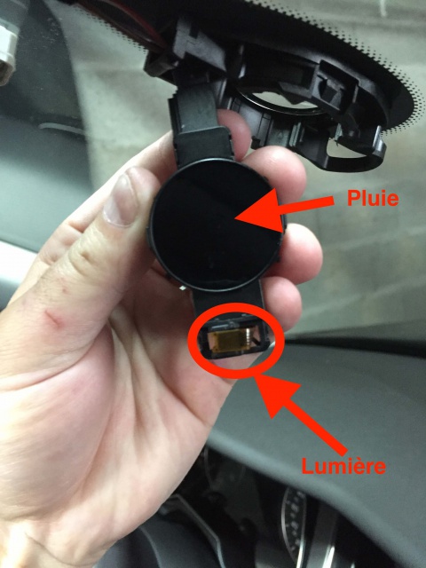

Deja le capteur que tu montres a le capteur d'humilité que tu représentes par lumière. Le cpteur de pluie/lumiere sont au centre au même endroit.
Pour la ref du capteur, regarde sur etka tu auras la bonne ref en fonction de l'année.
Pour le codage c'est dans centrale elec 09 et centrale elec 09/rls ( le capteur)
Verifie bien aussi qu'il y a tout les fils a la fiche du commodo. Sur le T6 manqué biensur le fils auto qui relié la centrale confort.
Pour le faisceau achete 2 cable repartion et la fiche. Cela te coutera moin chère.
Si tu n'as pas le parbrise avec l'emplacement auto c'est pas grave tu peux coller le support a la colle sika.
