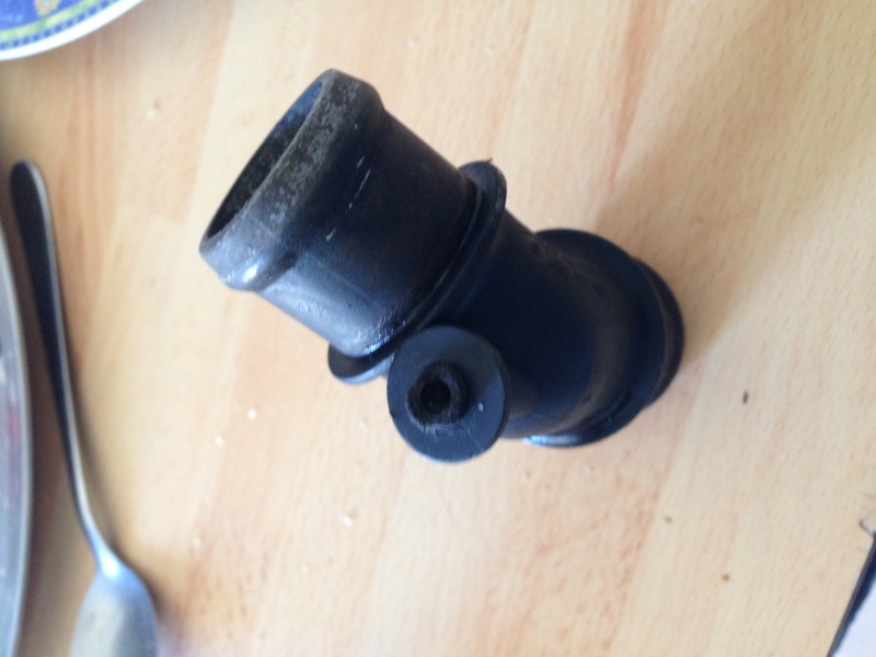

Tu avais fait ton remplacement de liquide Yohan ?
Parce que jai cette pièce qui a peté en la touchant et jai pas mal de liquide dehors.. Je voulais ducoup en profiter pour le remplacer.
Tu as utilisé l'outils preco par evilroot ?
Non. J'avais pas fait. J'avais ca en tête ( DE le vidanger ) et apres c'est passé. LOL.
