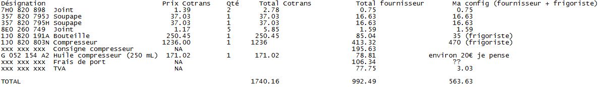

La référence G052 154 A2 c'est 250 mL et non pas 1L :mur: Ça fait très très cher au litre :icon_eek:
Et comme on dit chez nous, juste pour faire rire la bouche, voici un comparatif (comme j'aime bien le faire à chaque fois maintenant ;)) entre le fournisseur Audi Réunion (Cotrans pour ne pas le citer), mon fournisseur en métropole et le mix que je vais très probablement choisir au final :
Au cas où vous vous demandez, les prix sont bien en Euros mdr
Notez qu'il y a une remise de 15% sur le compresseur qui est à la base à 1450 chez Cotrans :malades: :icon31:

Oscaro ne livre pas à La Réunion. J'aurai bien commandé en métropole mais les FDP sont assez chers effectivement.
Sur Ti-pieces par exemple, spécialisé dans la livraison DOM-TOM c'est 80€ de FDP minimum pour un compresseur à 408€ donc je suis gagnant en prenant chez mon frigoriste lien ti-pieces ici
Au final j'ai commandé les joints et les 2 valves (pièces d'origine) en métropole et le compresseur (marque Cargo, filiale de Bosch) et la bouteille chez mon frigoriste.
Il faut que je me mette à la recherche de l'huile maintenant.
Je pense en avoir pour un peu plus de 600€ avec la recharge clim comprise.
