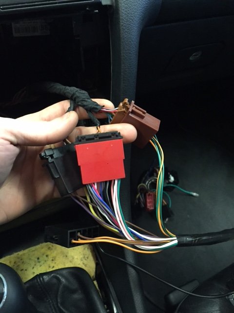

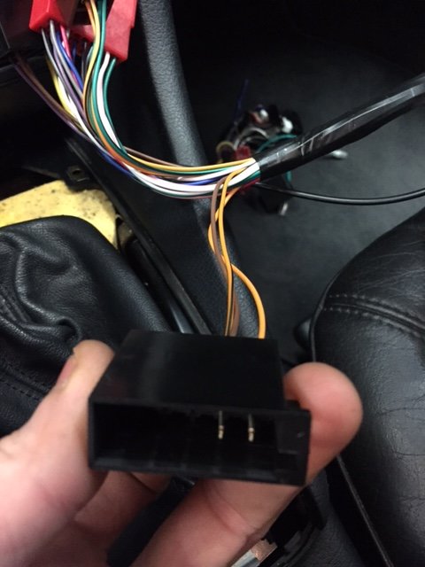

Salut !
Je viens de recevoir le faisceaux, je l'es essayer, nickel tout est ok par contre j'ai deux questions
J'ai un cable remplis de fils qui ce connecte quand moi je n'en ai que 2 .. A quoi sert tout ces fils ?
J'ai une cosse non alimenter à quoi sert elle ?
Pour la reconnaissance du rnse de la voiture et pour l'affichage des touches lumineuses .. J'ai pas mal regarder mais rien de bien complet quand on ne l'a jamais fais sa devient un peu chinois .. Si quelqu'un sait me dire sa en gros sa serait cool ..
Merci à vous et bonne journée
Si j'ai bien compris ce sont les fils qui relie le 9 et 10 au rnse que l'ont branche à la tresse du connecteur t20d au can bus H et L mais je pensais que c'était les fils brun et jaune/noir de la cosse libre mais en voyant ce shéma apparament non si je suis le shéma on est d'accord que tout est ok ? C'est pour être sur et ne pas faire de bétises merci ;)
Désoler du dérangement si quelqu'un saurait m'éclairer, car je patauge et pas envie de ponter des cables qui ne pourrait pas faire un beau résultat si ont ce comprends ..
En gros la fiches que je dois ponter est dans mon cas la fiche la plus large avec le plus de fils, la ou moi je n'en es que deux, ont la voit clairement en rouge sur la photo, une fois pris cette fiche je la met de facon à me repérer sur le shéma, et ensuite j'ai 4 cables à ponter donc sans les coupers, les dénuders et les souders sur le can h et l sur les fils orange/brun et orange/bleu ou mauve?, donc ca fait RNS-E PIN 9 PIN 10 et modul PIN 10 PIN 20 et le tout relier ensemble en soudant après avoir dénuder c'est ca ?
Si c'est ca, comment savoir lequel ce relie auquel ? Je me renseigne mais j'ai un peu du mal honnetement .. merci à vous
