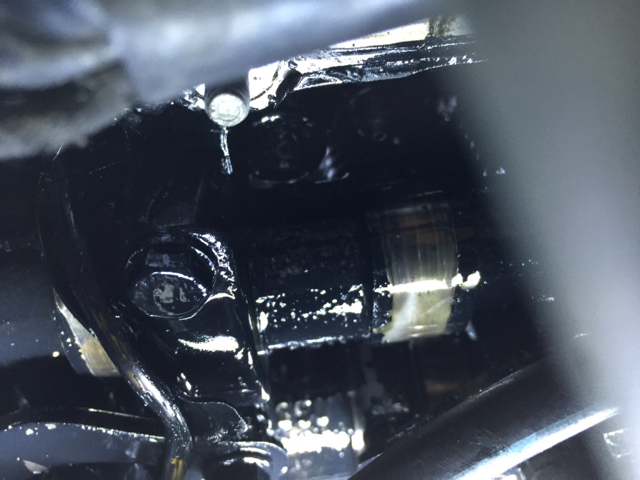

En fait j'ai peur que les soupapes eussent été bloquées car les linguets sont sortis de leurs logements... Quelqu'un peut savoir?
De plus les cames sont un peut abîmées
Il y en a exactement 3 qui sont sortis de leurs logements.

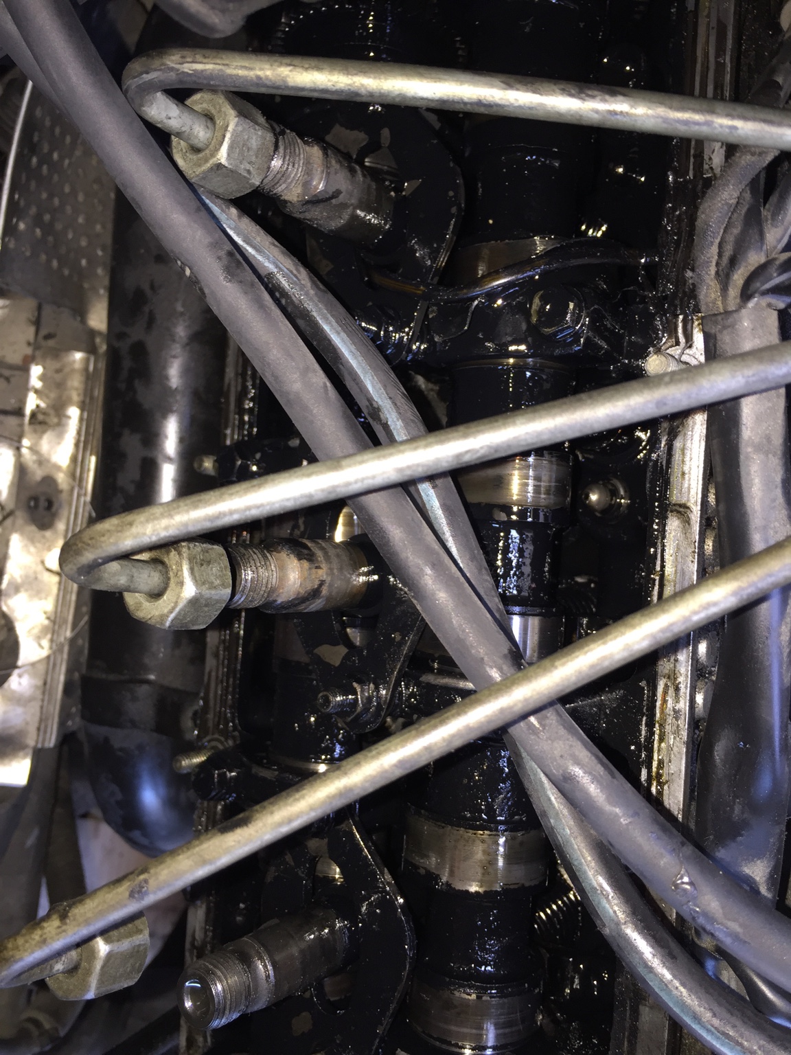

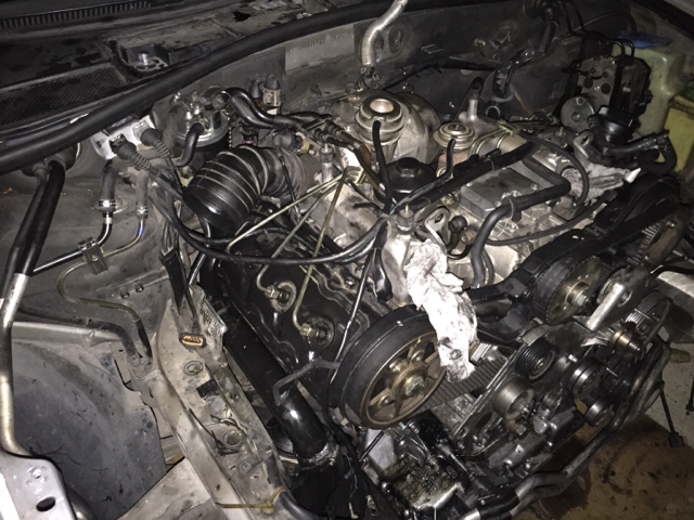

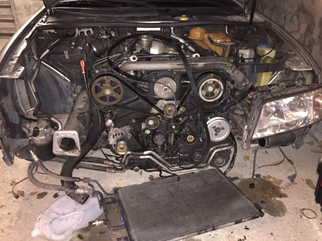

Voilà la photo
sur ta première photo le moteur est pigé car par rapport a ma photo ,les poulie d'aac sont pas positionnées comme moi , epuis sur les autres ton huile a l'air d'etre tres noire
c'est quoi le type moteur et combien de bornes
350000 km . Moteur afb. Les linguets ont sauté mais ne sont pas cassés.
Je devais changer le kit distri mais je vais changer juste la pompe à eau. Je vais mettre remettre les linguets et faire tourner le vilebrequin pour voir si les soupapes bloquent
oui avant d'investir fait tourné le moteur , pour les linguets il faut demonter les aac , et en meme temps que ta pompe change le calorstat
