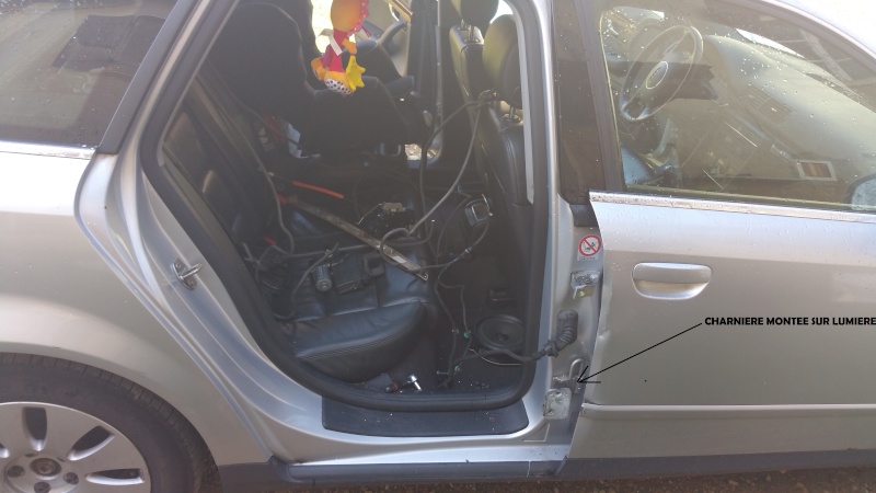

Si c'est comme la porte arrière, la charnière inférieur est montée sur lumière. par contre ça doit être "chiant" car il faut enlever les plastiques vers les seuils de portes. Sur la porte arrière, c'est plus facile car il "suffit" d'enlever le plastique montant et enlever l'enrouleur de ceinture.

Une petite photo prise sur ma B6 coté porte arrière. il y a de très forte chance que ce soit le même système à l'avant.
Cela te permet de régler l'inclinaison de la porte et donc l'attache sur le verrouillage de la porte.
Il y a effectivement une charnière qui ressemble à ça (avec le ressort pour tenir la porte à différentes positions). J'avais regardé, sans comprendre comment si ça permettait de régler ou non. Je vais mieux regarder, merci !
