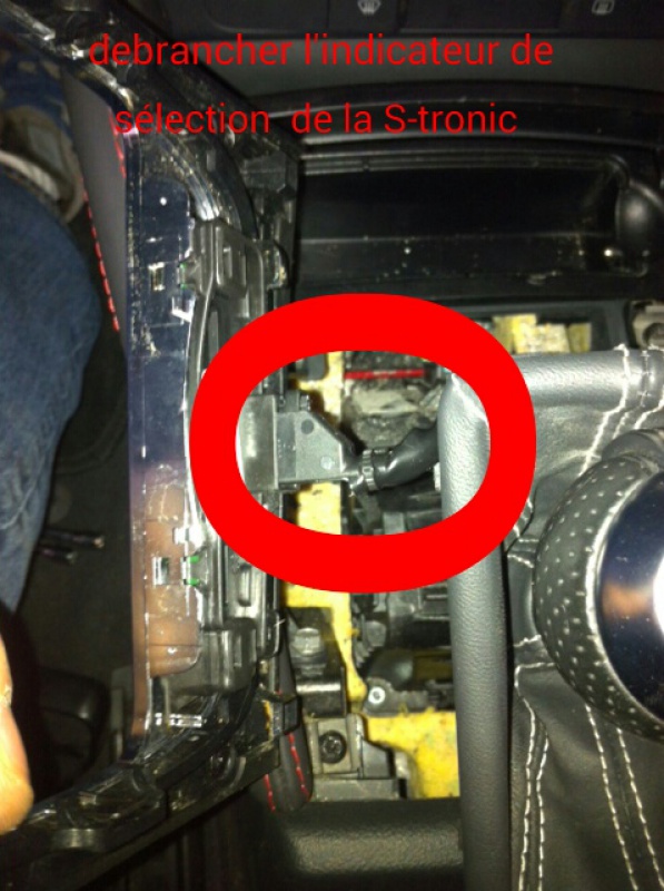

1. Demontage du cache de la S-tronic

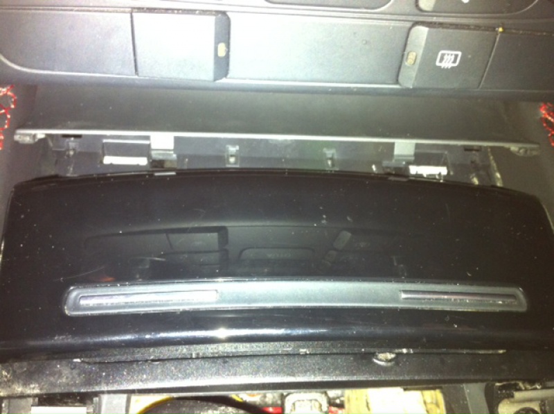

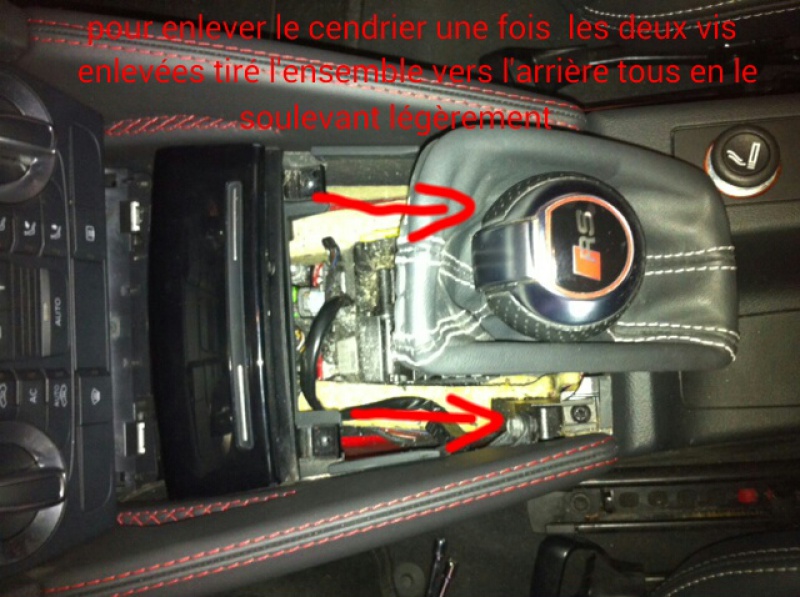

Voila une fois le cache demonter vous avez accès au cendrier
2.demontage du cendrier
Apuyer sur la partie supérieure du cache entre le cendrier et la console de clim
Voici a quoi ca doit resembler une fois declipsé

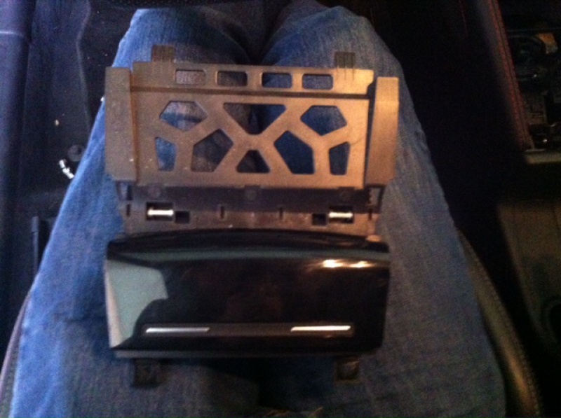

Le demontage du cendrier peut commencer
Voici a quoi resemble le cendrier une fois déposé

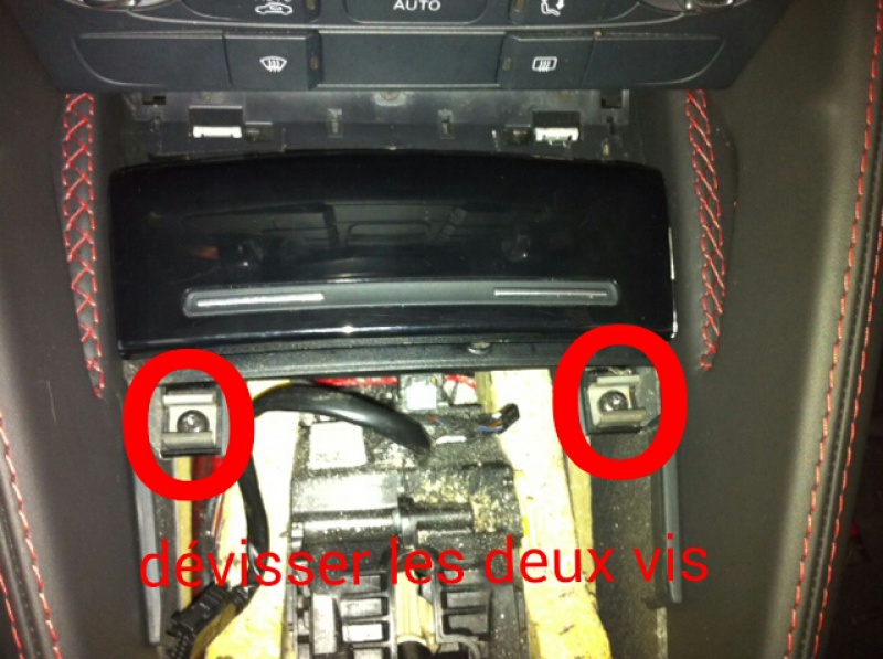

3.montage des repose genoux
il n'y a rien de compliqué il sont maintenu par 3 vis dont vous avez l'accès maintenant
Le seul soucis est l'accès de la vis du fond qui est relativement exiguë
http://www.hostingpics.net/viewer.php?id=490616IMG20151025112539.jpg]490616IMG20151025112539.jpg[/uR

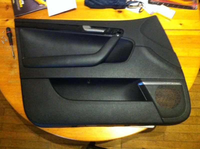

Montage des portière AV audi exclusive

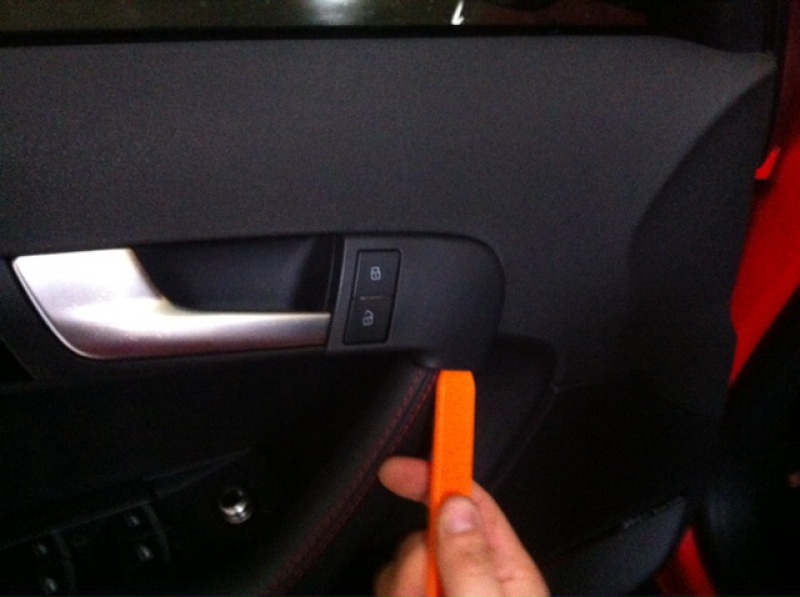

Enlever le cache a côté de la poignée a l'aide d'un outil en plastique pour ne rien rayer
Dévisser les trois vis du panneau de portière
Déclipser le panneau de portière sur tous le tour (sauf la partie supérieure) a l'aide d'un outil en plastique
ATTETION: il faut y aller sechement mais avec attention!!!!
puis une fois le panneaux decliser il faut le soulever pour le degager de l'encoche aux niveaux de toute la longueur de la vitre.

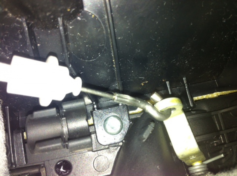

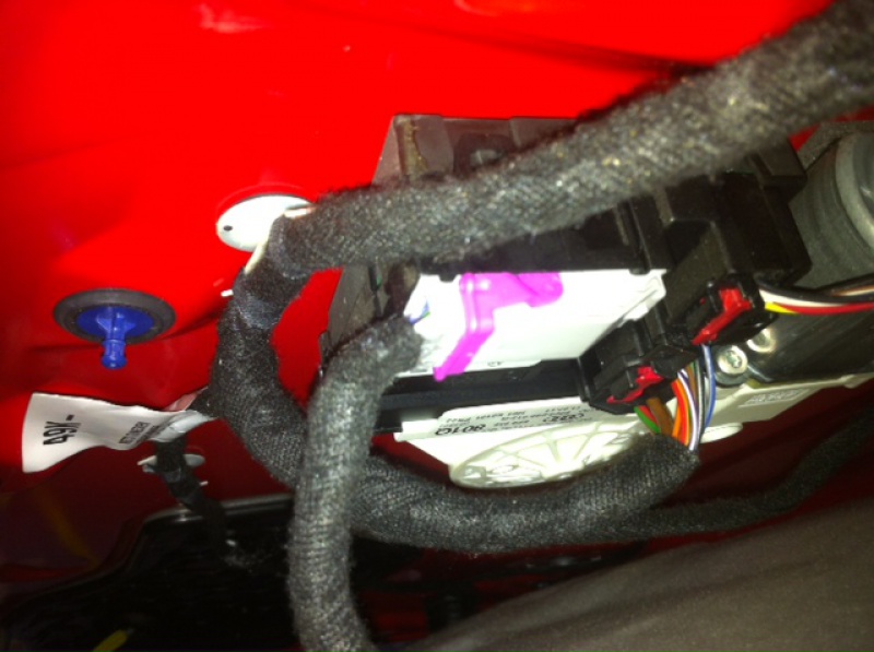

Débranché la prise en fessant levier sur la partie mauve tous en appuyant sur le securiter
Declipser et enlever le crochet du mécanisme de serrure de la portière

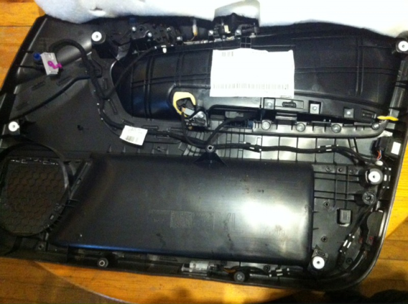

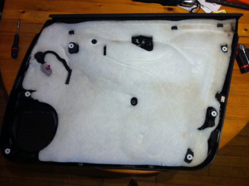

Maintenant le panneau est deposer, on attaque le demontage de la poignée
sur ce côté il y a un vis a enlever
Sur le côté intérieure il faur d'abord soulever l'isolant en enlenvant des crochets inferieure
Puis il suffit de deviser les 8 vis du côte interieure et de changer la poignée.
Les boutons pour les vitres reste sur le panneau de portière il sont juste maintenu par les même vis que la poignée
