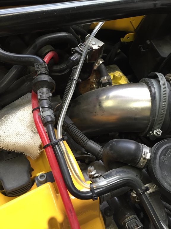

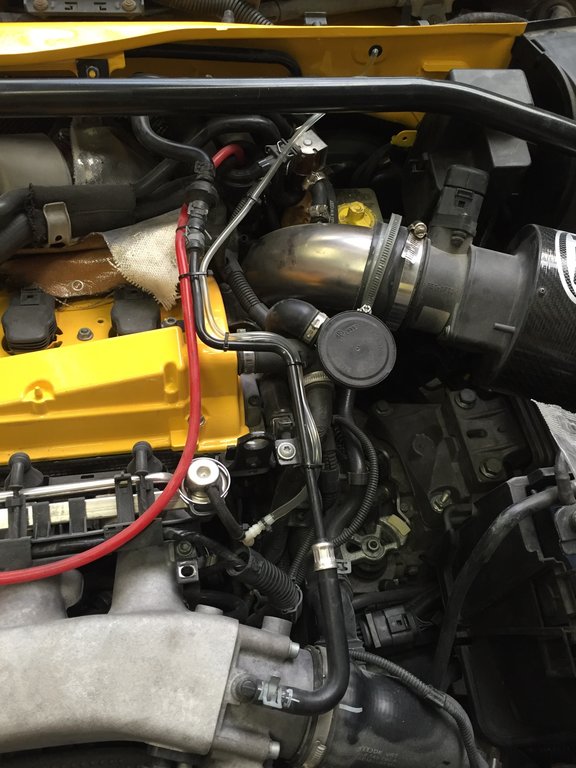

Et aprĂšs lavage moteur 1c115a1646c3e8da1c6b29625ac7a90a.jpgcb6039220185af1ea4dd4e4232b43d92.jpg

Popre le moteur tu le lave avec quoi ?

Je l es laver avec les produit de mon garage au produit jantes ^^
