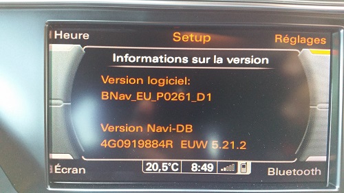

Vous parlez des versions 3G ou 3G+...comment être d'ailleurs certain de ce que j'ai ?

Sur A4 B8 c'est ça, que tu pourras confirmer par ta version de FW, commençant par BNav_Eu,....) :
A4B8/A5/Q5/A6C6/Q7(2009-): MMI 3G Basic Navigation (BNav_EU_xxxxx)
Apparemment j'ai bien l'A4B8 avec MMI 3G Basic Navigation.

si je ne me trompe pas c'est bien celui-là que j'avais sur mon A4B8 Ambition Luxe (modèle 2008) comme indiqué précedemment.
Et pareil, impossible d'avoir la partie gauche de l'écran avec les indications.
