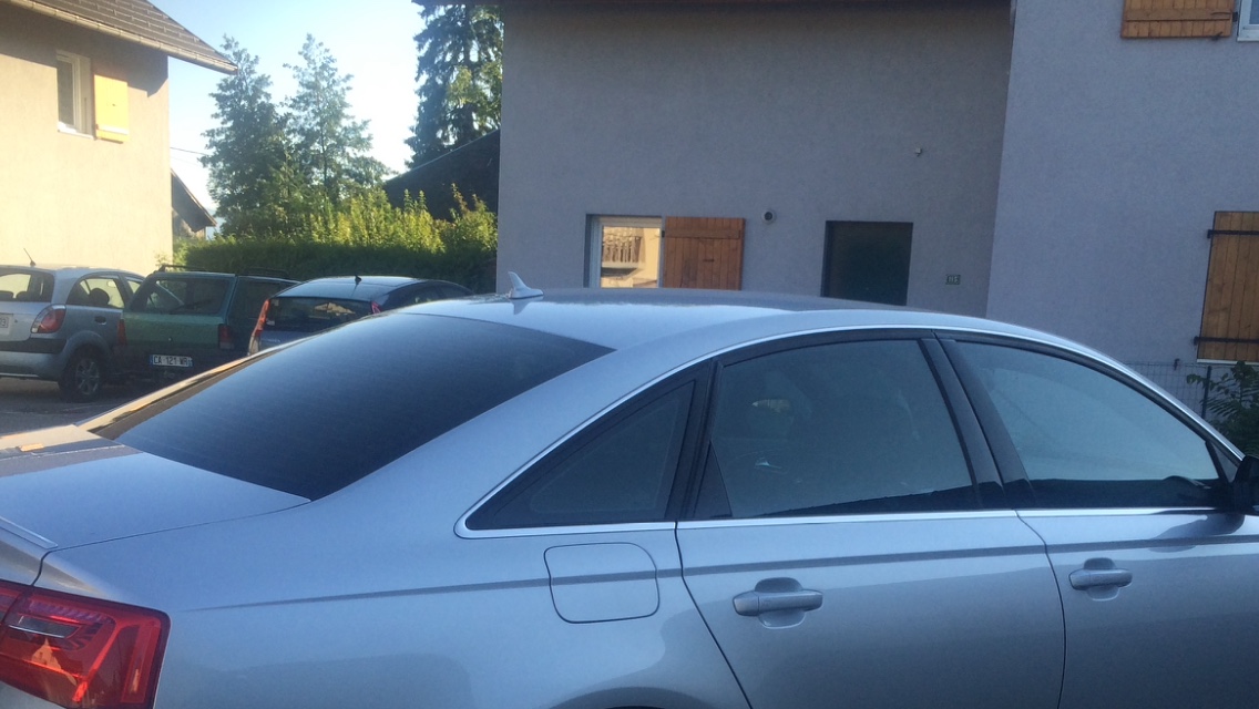

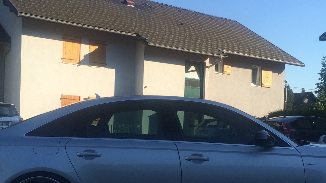

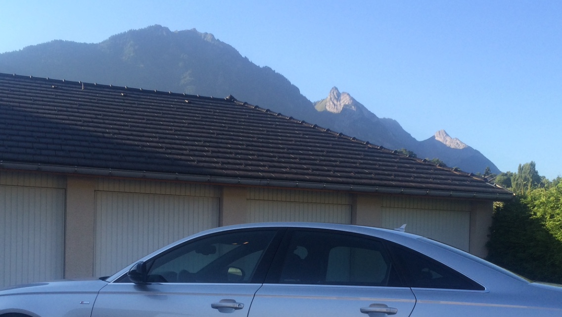

Alors voilà les photos, 35% pare-brise arrière et 50% sur les latéraux

J'ai l'impression qu'on voie beaucoup plus les fils de chauffage de la lunette arrière. Illusion d'optique ?
Les fils sont de couleur marron orangé, on ne les voit pas plus qu'auparavant..
Après j'ai pris les photos avec mon téléphone et zoomé pour qu'on ne voit que le vitrage, c'est peu être ça
