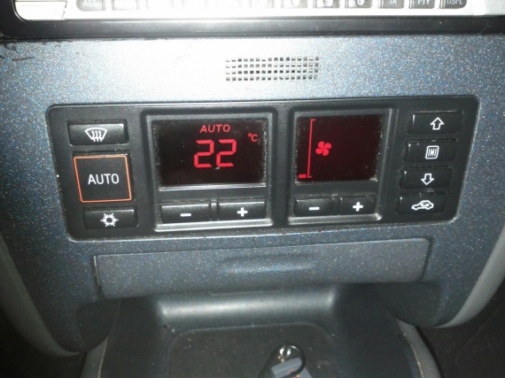

Tu peux voir les options de ton A3 via ton No de chassis ;)
Tape le dans la barre sur cette page : http://www.vindecoderz.com/en/audi
Tu sauras d'où elle vient et les options incluses :)
Perso, j'ai jamais vu cette clim non plus, ton A3 est de 97 et c'est celle là qu'on voit le plus souvent.
En tous cas vu la photo, c'est un bloc complet adapté pour la console, donc soit le gars a super bien bossé soit c'est d'origine ?
On en saura plus une fois que tu auras les infos de ta caisse via le lien ;)
Après, je peux toujours en parler sur un groupe FB de connaisseurs ;)
VIN: WAUZZZ8LZVA095388
WMI / VDS / VIS: WAU / ZZZ8LZ / VA095388
Manufacturer: AUDI.pngAudi Germany
Brand: Audi
Model: A3
Region/Plant: Ingolstadt Germany
Check: Z
Year: 1997
Sequential number: 95388
Idéalement tu peux démonter la façade de la console centrale pour mieux voir ce qui se cache derrière, il faut ouvrir le cendrier, tu à une vis torx qui tiens le cendrier, une fois retiré, si mes souvenirs sont bons tu en à deux autres qui sont derrière et une fois retiré tu pourra mieux y voir et si c'est comme le climatronic "normal" de phase 1, il tiens par 2 vis cruciforme de chaque côté de la console, démonter et regarder si ça à l'air d'être de l'origine et si oui, s'il y à un code produit.
A3 importée d'Allemagne :)
J'en ai parlé sur un groupe Audi et ils n'ont jamais vu non plus...
Se serai une clim adaptable de marque Climair, Webasto ou Climax.
C'est pas une clim d'origine mais bien une clim adaptable, vu comment ça été découpé autour pour qu'elle rentre.
En plus, on voit carrément les circuits imprimés et du rafistolage au niveau des câbles.
