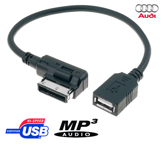

détenteur depuis mai 2015 du nouvel audi Q3 version ambiente 2.0 tdi 150 cv, je cherche à comprendre pourquoi je ne peux pas recharger mon iphone 5 à partir de la prise qui ce situe sous l'accoudoir central.
J'ai acheté 2 cables officiel audi. Un qui part de la prise et l'autre qui relie la sortie en usb et qui se termine par la prise ligtning apple pour iphone 5/6.
Lorsqu'il est branché, mon iphone n' est pas reconnu et ne recharge donc pas.
La concession ne comprend pas pourquoi.
Quelqu'un pourrait- il m'expliquer ?.
je vous joint les photos des 2 cables.
Cordialement.
le câble de gauche est pourtant le bon, c'est un câble AMI --> USB.
Ont-ils vérifié si l'AMI n'est pas désactivé par hasard, tu peux prendre une périph usb genre un autre smartphone ou autre et voir si ça charge ou si ça s'allume ?

Merci pour vos réponses. Mais mon probleme est de savoir si oui ou non on peut recharger un iPhone 5/6 et avec quel cable.

Il existe un câble direct ami vers ligtning celui ci doit faire l'affaire mais n'ayant pas testé je ne peu en être sur .

Alors il y a plusieurs facon de faire fonctionner un iphone 5/6 en chargement + audio :
1. Avoir un cable mmi / lightening aui ressemble à ça :
en fonction de votre type de mmi, il faut avoir le bon embout couleur côté mmi
le détail est là :
2. Avoir un câble mmi / 30 pin pour iphone 4 et utiliser l'adaptateur apple 30pin/lightening --> c'est ce que j'utilise en ce moment
ATTENTION avec l'adaptateur MMI/USB, on ne peut pas brancher un câble de chargement apple ! ca ne fonctionne pas !
