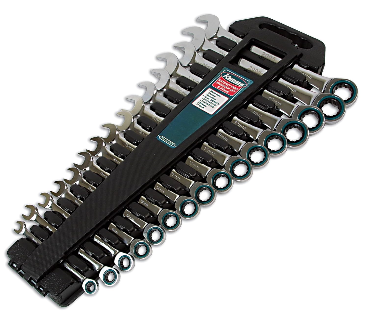

Comme le cliquet fait partie de la caisse à outil, pourquoi la clé dynamo n'y serait pas ?
il y a bien ça qui est apparu dans les garages il y a quelques années, beaucoup en ont désormais
http://ecx.images-amazon.com/images/I/81h6D5PNABL._SL1500_.jpg
