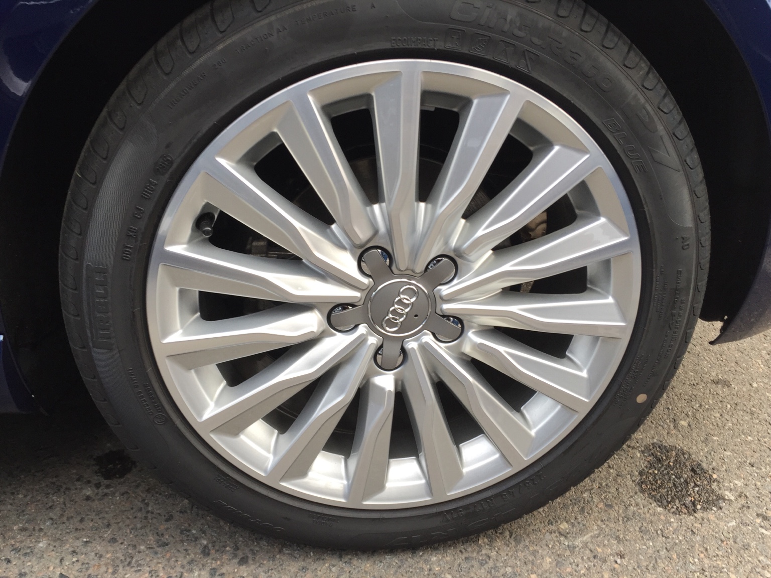

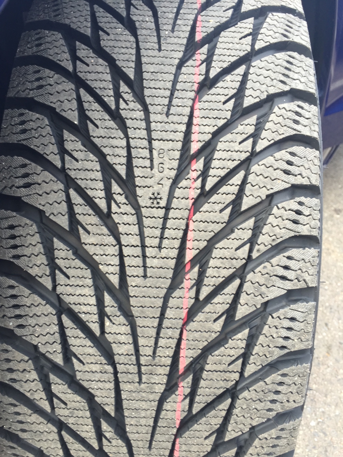

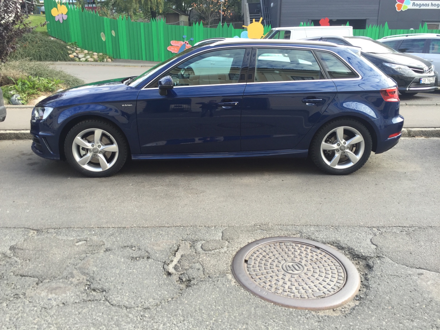

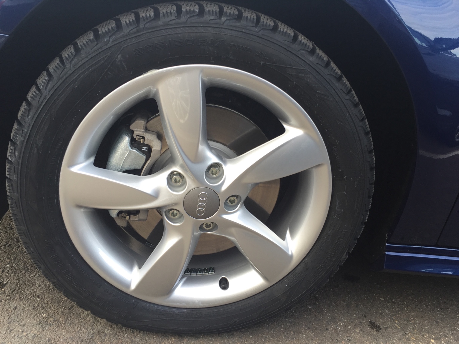

Passage ce matin de ca:
A ca (Modele Helica design avec Nokian Hakkapelitta R2) pour l'hiver:
De loin pas si nul que je pensais:
Sent from my iPhone using Tapatalk
