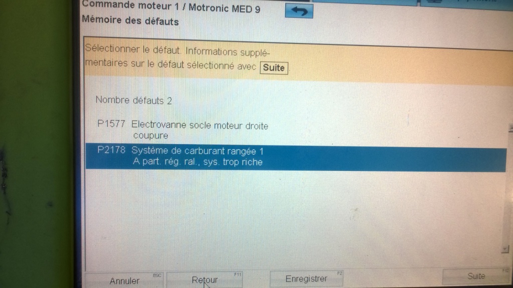

Donc voila passer chez JPF à SAULXURES, le patron est tres sympa et on a cherche de 19H15 à 20H30 avec passage diag multi-marque et deux erreur releves mais bon il reconnait ses limites car il fait tres rarement des RS4. Il a enleve les defauts et depuis j'ai fait 50km avec un peu arsouille et rien depuis. De plus pas cher!!
Voila les defauts si ca vous dit quelque chose n'hesitez pas!!!!
Attention te réjouis pas trop vite, il a effacé le défaut mais pas résolu pour autant en tout cas tu sais deja d'où vient le problème

Je sais bien que c pas résolu mais bon ça peux venir de quoi? Si vous avez des avis ou une réponse je suis preneur.

Olivier tu avais eu un soucis similaire mais tu avais un mélange trop pauvre c ca? Ca venait de quoi?
Est-ce que ca pourrait venir de l admission( flaps ou les bras en plastique qui fatiguent)
Electrovane, à mon avis Daniel doit connaitre, c'est pas avec un système d'aimant ou un délire dans le genre (pardon mais moi ni mécano ni techos donc si je dis un bêtise désolé d'avance)
Oui, l' électrovanne est peut être HS..( support moteur apparement mais défaut mineur )..
Perso, je viens de changer celle qui commande la dépression sur le" flap " de la boite à air....
Malgré le 12V ok sur les cosses de l' électrovanne, elle restait fermée...donc je l' ai changé....achetée sur
EBAY.de car chez AUDI, elle coute 85 euros ! :oops:
Pour l' autre défaut, je ne sais pas....( système trop riche....sonde lambda HS ? )
Un VCDS Ross tech a été mon premier investissement....rentabilisé dès la première recherche de panne....
Pour moi c'etait la modif de l'entrée d'air qui était trop bien faite lol par la pcs en fibre que j'ai fabriqué ( voir mon post)
