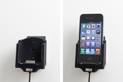

Mais déjà plus facile à utiliser qu'un iPhone qui se balade car installé ainsi sur un Brodit 527164 avec Proclip
le tout sur la droite du Symphony, donc fixe.
et il est monté comme sur cette photo :
Alors là joli... Du coup ca se rapproche effectivement du vrai XCARLINK, vu que l'appareil ne se ballade pas n'importe ou il est accessible... Et avec un peu de chances ce système peut aussi te servir de kit mains libres... Perso pour le kit mains libres j'ai mis un Parrot... Marche très bien aussi ca...

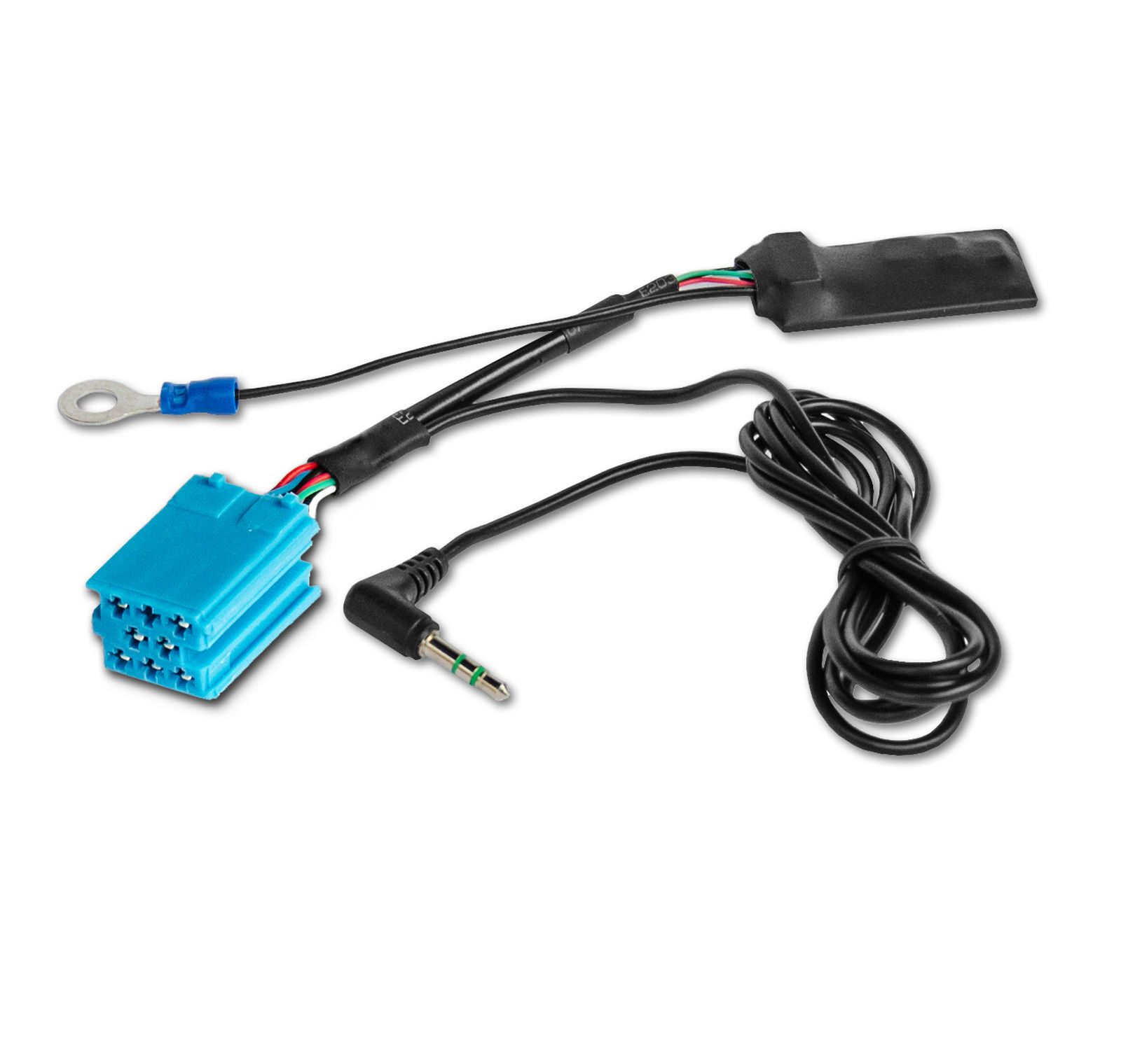

Qui d'autre utilise ce système de connecteur ISO 8 Pin sur un Symphony ou autre poste radio ?
Je viens de recevoir le kit ci-dessus avec la broche bleu 8 pin et la prise jack 3.5.
Il me reste à l'installer, y'aurait-il quelqu'un dans les environs du 78 qui aurait les clés/extracteurs pour l'autoradio ? Merci,
Ca y est j'ai installé le cable jack 3.5 avec sa prise bleu 8pin.
Lorsque je l'utilise je choisi la touche "CDC" de mon Audi Symphony.
Ca fonctionne bien, mais j'ai 2 questions :
1/ pourquoi le son est-il limité ? le son de l'iPhone est à fond, et je ne peux pas trop monter le son à partir de l'autoradio ?
2/ mon iPhone est alimenté par le support Brodit ci-dessous, mais j'entends un léger grésillement lorsque je roule en écoutant la musique de l'iPhone. Le seul moyen pour suprimmer ce grésillement est de ne pas laisser l'iPhone en charge sur son support.

Le son "faible", c'est normal.
Avec une entrée aux c'est toujours un peut faiblard. J'ai le même problème.
Le bruit quand tu roule est un parrasite électrique !
Essaye de trouver une meilleur masse pour tes appareils et d'éloigner le plus possible le fils de ton kit du reste du faisceau.
Je sais c'est impossible :D mais fais au mieux.
  • Son Faible / Prise aux 8Pin : OK :(
  • Masse / Parasite électrique : j'ai utlisé la masse qui est derrière le poste Symphony ...
Merci pour ton retour ;)

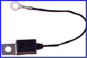

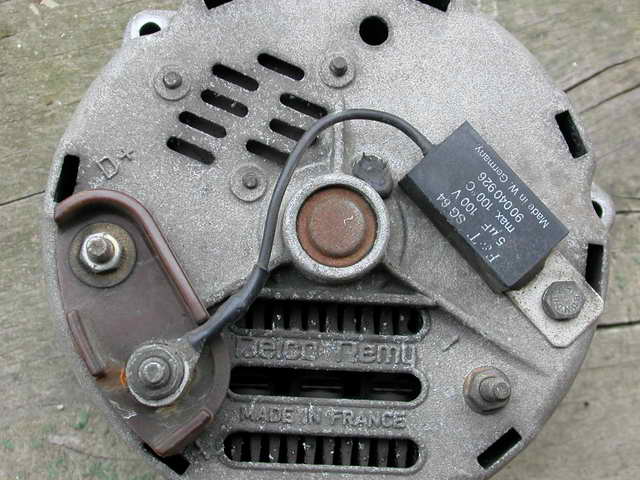

Si le coup de la masse ne fonctionne pas, il existe de petits condos que tu trouveras en centre auto qui ce mettent sur l'alternateur.

Sinon le coup du condensateur à connecter à l'alternateur ca m'intéresse bien aussi… Tu branches ca ou ? Sur le + ? Sur la masse ? Entre les deux ?
Entre les 2.

Mon support Brodit en photo au debut de ce post est installé en fixe et non branché sur l'allume-cigare (le cable d'alimentation a été relié par mon concessionnaire sur l'alimentation du Symphony) : quand je mets le contact, l'iPhone s'allume en mode 'charge' sur son support .. Une idée de ce que je dois faire alors pour ces gresillements ?
Le mieu serait de tester en l'alimentant directement a l'arrivée de courant sous la planche de bord.
Un conseil: tente (comme moi je vais tenter avec la Mazda 6 de mon paternel) le petit condensateur antiparasites à brancher sur l'alternateur...
