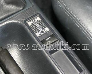

Là je suis entrain de travaillé sur le petit éclairage qui se trouve entre les deux sièges avants et qui concerne la commande de "différentiel" !

L'ampoule que je cherche actuellement, fait 4mm de diamètre et 9mm de longueur avant les petites pattes à souder,
l'ampoule forme un parfait cylindre, elle n'a pas la forme d'une goutte d'eau !
Ceci concerne la pièce qui affiche et active le Différentiel

Pour la référence de l'ampoule du module: 12V / 0,72W / 3.15x6.35 mm
Pour celle du différentiel je ne peux pas t'aider en revanche.
