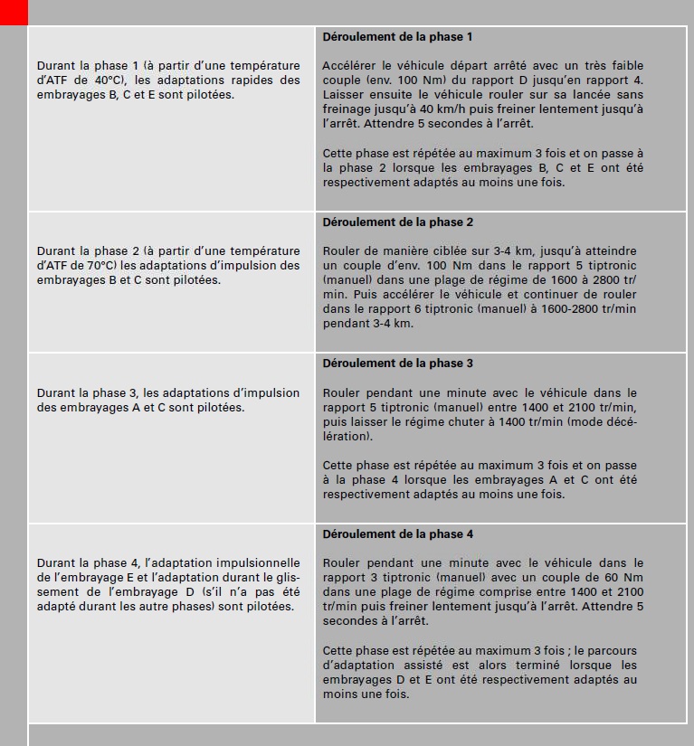

Voici la procédure qu'il faut faire après si on réussi ce qui précède :
http://forums.audipa...-1383900880.jpg
