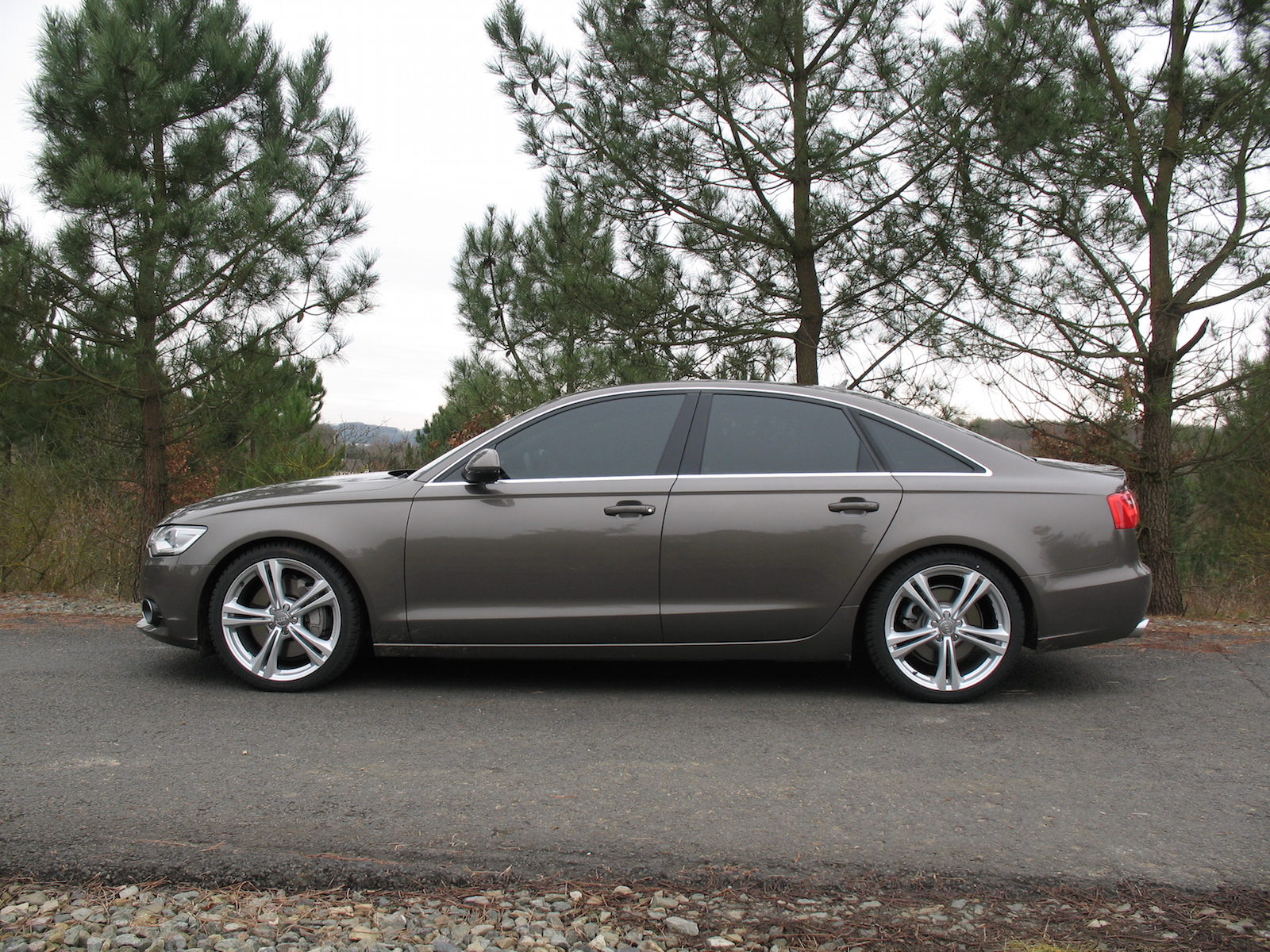

moi j'ai tout en 20" ! :malelovies: je ne réussissais pas à me faire à l'écart été/hiver en taille de roues...
Moi aussi pareil que pierre 72. Je suis tout en 20. Je viens de monter 4 Michelin
en mode été :
et en mode hiver (jantes de S6, d'origine)
Modifié par Pierre72
Au final, quel intérêt d'avoir 2 jeux de jantes du même diamètre ?
Et bien un jeu en pneus été, et un jeu en pneus hiver ! esthétiquement, je reste en 20" toute l'année, et je préfère ma voiture comme ça... le fait d'avoir le jeu complet jantes/pneus me permet de faire l'inversion moi-même sans besoin d'un monteur de pneus...
tout le monde dit (probablement à raison) qu'il vaut mieux des montes hiver plus petites, car les pneus ont des flancs plus haut, donc plus de souplesse, etc... on connaît.
moi, personnellement, les 20" hiver me vont parfaitement bien : sur route froide ou enneigée ou verglacée, je me sens bien plus en sécurité, la voiture est bien accrochée, c'est top...
donc, mon choix de 2 jeux de même diamètre me convient parfaitement bien !
