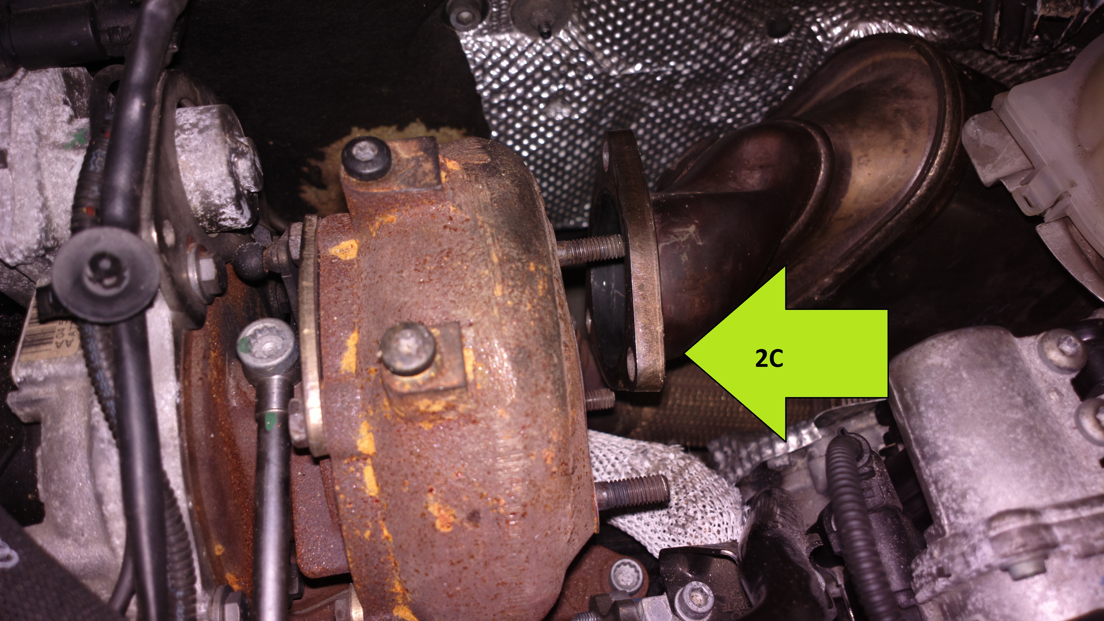

2c) virer le cache alu au dessus du cardan gauche, 3 vis le maintiens j'ai galérer avec celui du dessus il faut passer par le haut en démontant l'échappement à la sortie du turbo pour pouvoir passer la main.

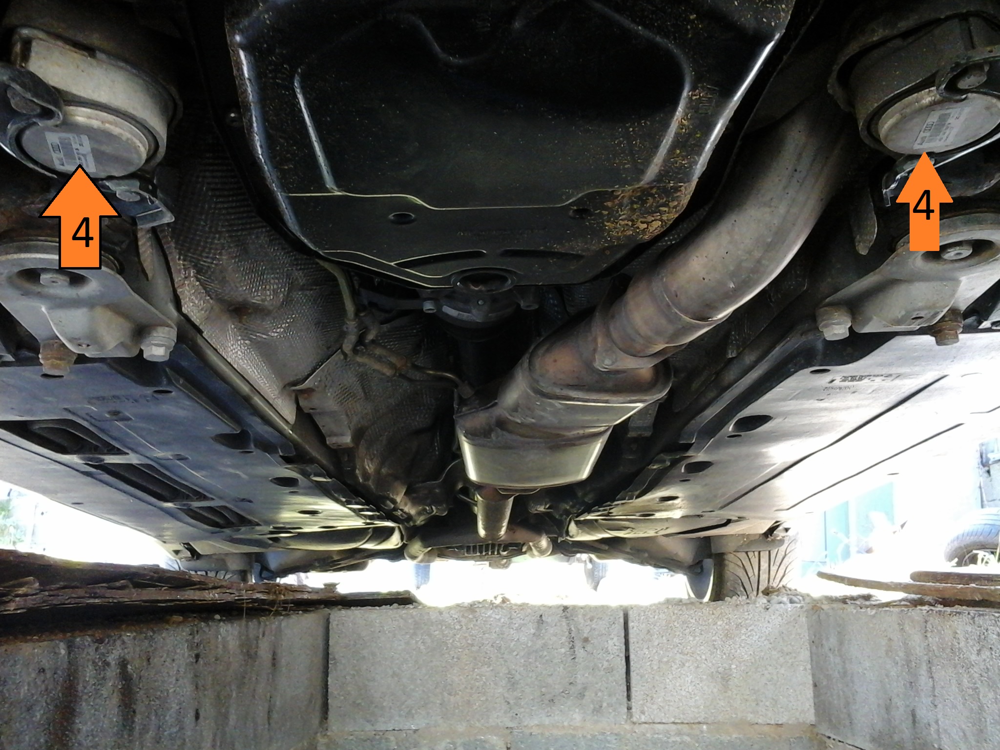

4) enlever les boulons au-dessus des silentblocs puis lever la boite un peu histoire de les dégager . en pensant à enlever le cable de tringlerie avant
