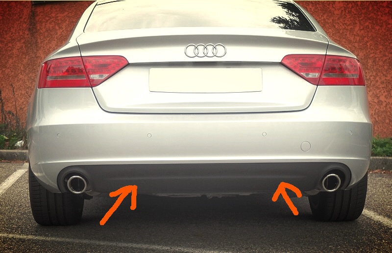

Bonjour, parmi tous les diffuseurs A5 je trouve que celui V6 de la sportback est un des plus discrets. Sur les versions avec kit S-Line (aussi bien coupé que sportback) les valences sont remplis en leur milieu par grille en ni d'abeille, et sur A5 coupé sans kit S-Line il y a une rainure au milieu du spoiler qui remonte ensuite autour des trous d'échappement. Mais sur l'A5 sportback c'est tout vide, juste un léger renfoncement au milieu. Du coup pour remplir un peu ce spoiler un peu pauvre, je me suis dit que la baguette chromée S5 serait pas mal rajoutée en plein milieu juste en dessous de ce petit renfoncement ici sur cette photo de mon A5 sportback :

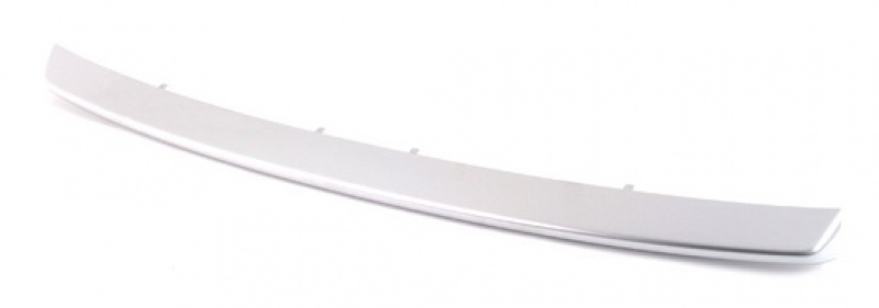

La baguette chromée S5 version pré-facelift ressemble à ça :

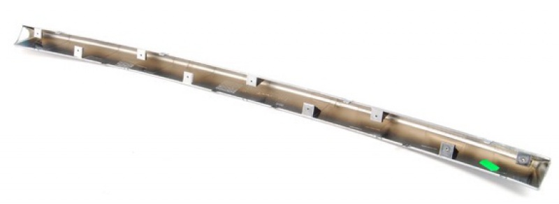

A priori ça devrait donc être jouable, il faudrait juste préparer au préalable un patron (en papier ou carton par exemple) à bien présenter ensuite sur le spoiler pour percer aux bons endroits et pouvoir le fixer + visser comme il faut.

La référence de cette baguette S5 (pré-facelift) c'est : 8T0 807 791 2ZZ

Merci pour vos infos. La référence de la baguette est effectivement la même pour S4, S5 coupé et S5 sportback
Pour le prix j'imaginais en dessous de 100 EUR, au dessus ça me paraît vraiment cher quand même pour ce que c'est. Et pour les dimensions c'est donc 84 cm, je vais mesurer pour voir ce que ça pourrait donner y compris par rapport à la longueur du renfoncement qui serait au dessus.

Ce n'est pas du tout le but : je n'ai aucune envie de changer la valence par celle d'une S5 et encore moins d'avoir 4 embouts d'echappements, je veux juste greffer la baguette chromée S5 sur ma valence non S-Line. Ça n'est pas prévu pour mais "à priori", vu la forme similaire de celle sportback V6, en perçant où il faut mon spoiler pour faire 9 trous et les encoches de fixation, ça devrait pouvoir se fixer et se visser pour épouser comme il faut la forme de ma valence.

Ta liste des prochaines modifs va peut être s'agrandir alors car ça fait quelques jours que je cogite le truc et j'ai de plus en plus envie d'essayer ça. Mais sur le coupé, le design étant différent (avec arrête prononcée et inclinaison pas la même), je suis un peu moins sur que ça puisse se greffer. Bon je ne suis pas absolument certain non plus que sur celui sportback ça le fera, mais en regardant pas mal de photos j'ai vraiment l'impression que ça pourrait coller Modifié par AudiTIF
Je me pose d'autres questions aussi. Vu la largeur de 4,3 cm de la baguette (plutôt importante) et le fait que contrairement à la valence S5 je n'ai pas un petit renfoncement dédié, j'ai un peu peur que la baguette fasse un poil grosse et/ou ressorte un peu trop au final sur mon spoiler.

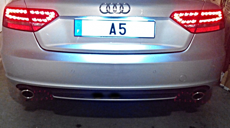

Bon alors comme je suis curieux et que j'aime bien savoir si une idée qui me plait est faisable ou pas, j'ai acheté cette baguette S5 pré-facelift juste pour voir ce que ça pourrait donner. Désolé, photo pas très nette (prise au smartphone de nuit dans le garage) mais en gros le résultat visuel correspondrait bien au photo montage que j'avais fait précédemment :
La j'ai mis du scotch double face pour voir et prendre la photo.
Au niveau de la courbure à l'endroit du renfoncement où je l'ai placé ça irait (bien sur il faudrait percer la valence pour pouvoir bien fixer la baguette par des vis aux endroits prévus à cet effet). Positionnée dans le renfoncement la baguette à vraiment quasiment la même courbure et comme elle est en plastique donc pas totalement rigide, une fois bien visser ça devrait le faire sans problème pour les 5 vis du haut de la baguette. Le soucis c'est pour la partie basse de la baguette car visiblement la valence S5 est beaucoup plus bombée que ma valence et du coup il y a du vide dessous entre la baguette et la valence ce qui veut dire :
- pas de possibilité de fixer les 4 vis du bas
- et comme il y a du vide/un gros jour derrière il y aurait de l'air qui s'engouffrerait à l'interieur de la baguette (ce qui à grande vitesse l'arracherait)

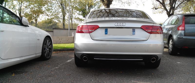

Petites photos de jour sous différentes vues, y compris avec baguette arrère et latérales :
la baguette finie très bien je trouve... mais pourquoi n'avoir pas changé la valence par celle d'une S-line (celui du pack)? Ca ne se change pas plus facilement et sans bricolage?
je pense que le prix ne doit pas être exorbitant pour juste la valence...
Comme écrit un peu plus haut le remplacement de la Valence par une s Line implique obligatoirement le changement du Pc.
Bon boulot auditif, en noir brillant ça serait parfait
