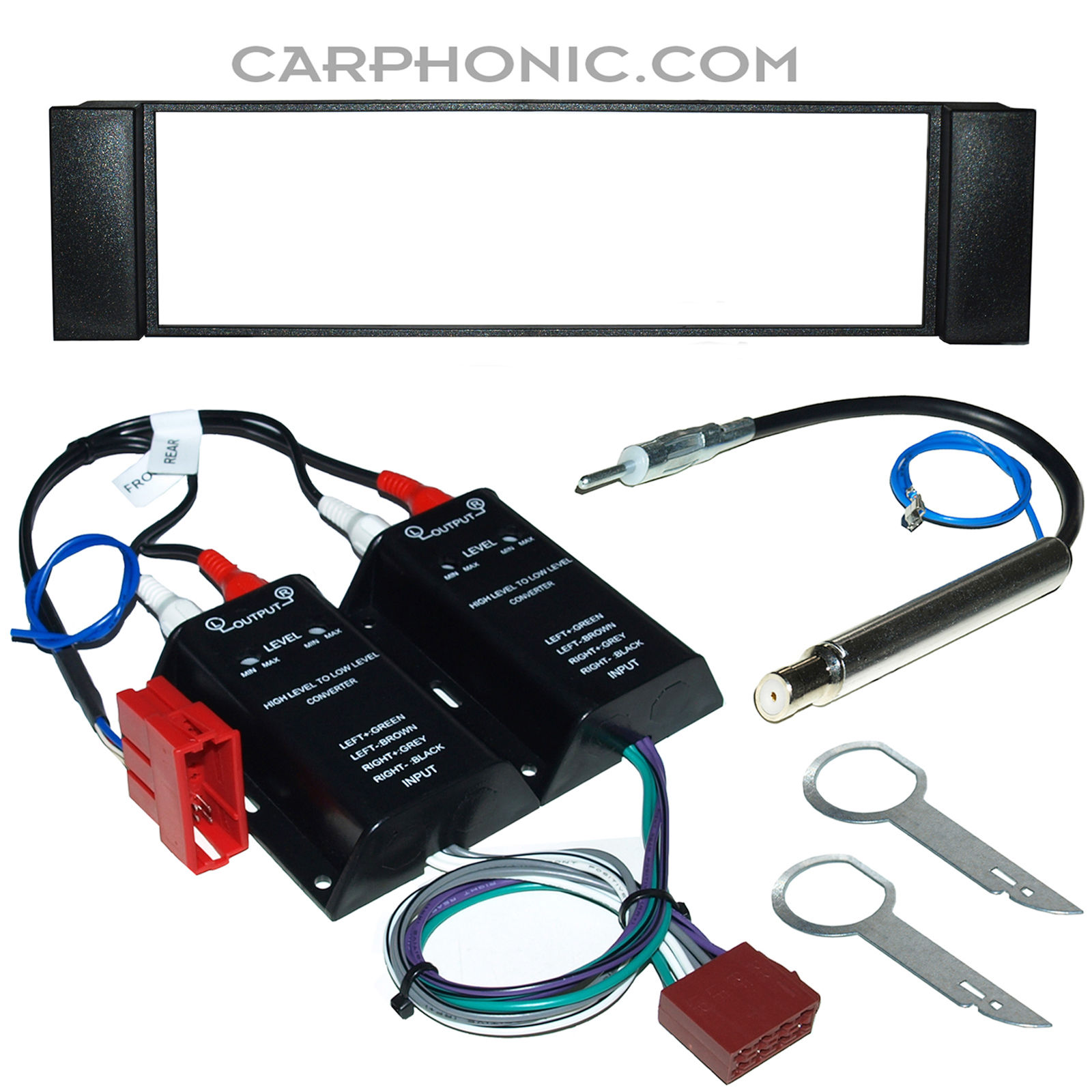

Merci pour ce petit schéma ou on y voit un peu plus claire,
mais l'ampli ce situe ou exactement?... dans l'aile arrière je voit bien le chargeur cd mais le reste c'est ou?
j'ai commander sa sa semble correct?
merci, mais bon sa m'avance pas plus, en plus tout les liens pour les schéma pdf ne fonctionne pas,

Je n'avais pas vu ton post avec l'appareil que tu as commandé.
Avec ca, normalement ca devrai fonctionner. Ca fait sensiblement la même chose que ce que je viens de t'expliquer sauf que ca passe par les sortie HP de ton poste au lieux des RCA.
C'est moins bien, mais ca marche.

heu sa y est j'ai recu les boitier, j'ai enfin du son :bien:
mais bon le son gresille un peu, c'est pas le top du top je m'attendait a mieux, t'aurai pas une idée?...
j'ai essayer de me brancher sur l'ampli du poste mais pas mieux je me demande si les HP ont pas un petit soucie... :euh:

non j'ai mis l'adaptateur mais sans mettre les boitiers noir donc de la prise jaune (transformer en RCA par l'adaptateur) et brancher derrière le poste... ^^

Dans ces cas la, c'est peut etre un probleme de puissance ou d'impedance de signal.
Si ton poste est d'un bon niveau de gamme, tu as peut etre des sorties 4 volts non acceptées par l'ampli.
Essaye avec les boiters, il y a un reglage dessus.
Tu les mets au plus bas et tu vois ce que cela donne.
Si ca marche bien, tu monte doucement.
Ben quand je baisse au mini il y a plus de son... lol
