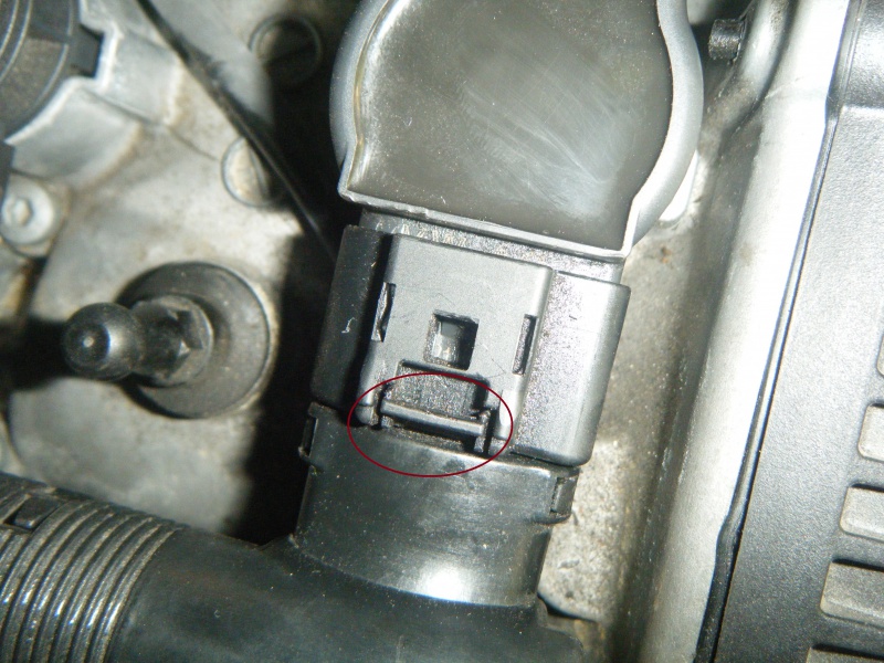

salut a tous
c'est une opération très facile a faire

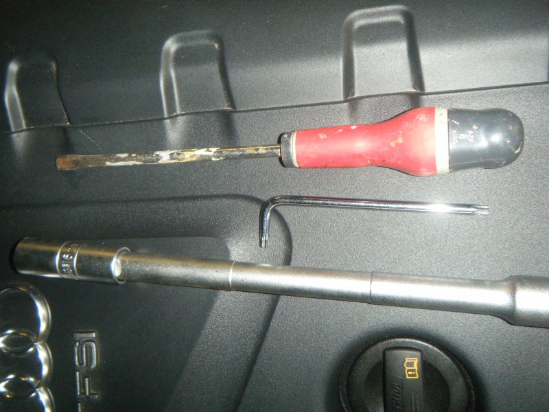

les outils: 1 tournevis plat
1 clé torx de 30
1 clé à bougie de16 mm

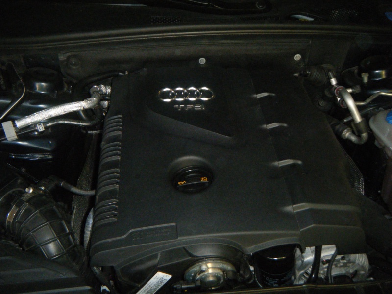

démonter le cache moteur

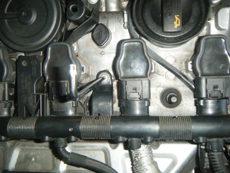

devisser la vis torx qui tiens la rampe de bobines

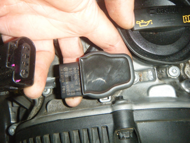

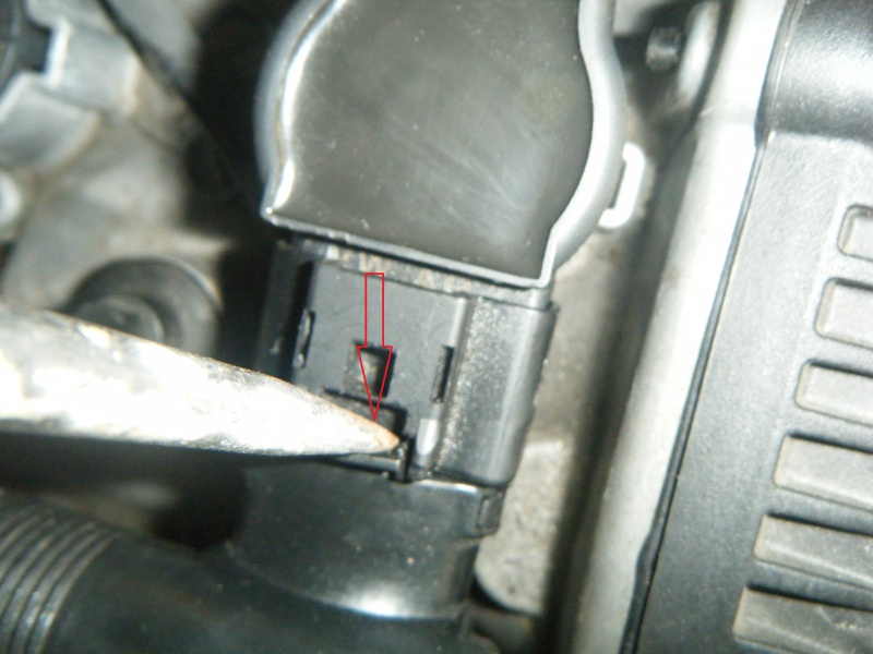

tirer avec le tournevis plat les 4 languettes de verrouillage
c'est cà le plus difficile perso j'en ai cassé 2

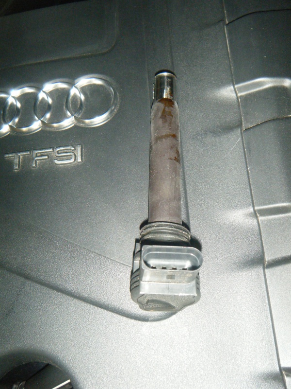

tirer les bobines pour l'accés aux bougies

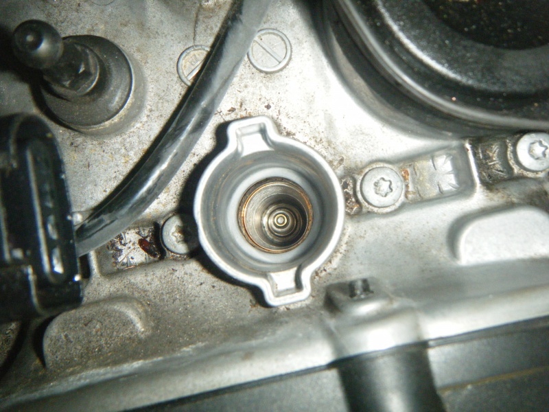

devisser la bougie au fond du puit faire l'opération à chaud c'est plus facile et moins risqué pour le pas de vis
refaire les opérations inverses et voilà c'est fini.
la référence des bougies origines sur A5 1,8 et 2 L sont bosh VW101905631B ET F6KPP332S
Modifié par tonga

Pouvez vous me dire comment se démonte le cache moteur ?
Je ne vois ni visses, ni clips apparents.

tu soulèves simplement c'est emboîté avec des silentblocs en caoutchouc ; on en vois un sur la photo 2, 3 et la dernière ; le truc noir entre les bobines qui ressemble à un pion de jeu d’échec.

Les languettes c’est juste une horreur, je dirais même honteux de mettre ça en plastique!
je viens de faire les bobines sur mon s5 v8 j’avais jamais fait attention auparavant et il y en avait déjà 5/8 de cassées.
pas le choix obligé de faire levier avec un tournevis plat.
tout se passe bien et la dernière paf le cache plastique qui saute ...
bon en soit ça n’empêche pas le bon fonctionnement mais je trouve ça honteux!
