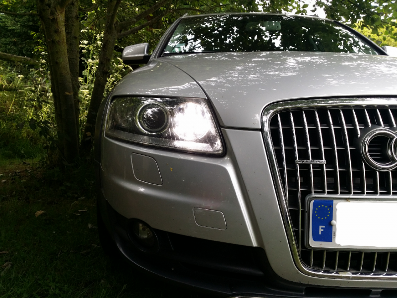

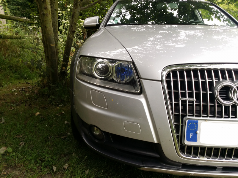

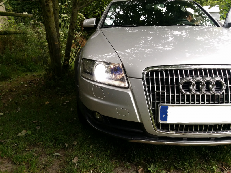

Je vous fais une photo dans 15min en sortant du travail, feux de jour éteint et feux de jour allumés!! :-)
Comme promis, voici les illustrations avec la mienne.
Tout feux éteints, le fameux effet bleu:
Feux de jour allumés:
Xenon avec ampoules Osram CBI 5500k allumés, et la fameuse petite veilleuse qui fait bien jaune à côté:
J'espere que vous y voyez plus clair maintenant :-)
Merci ;)
Pas très choquant même si c'est vrai ça tire bleu à l'arrêt mais bon... préfère ça au jaune en roulant
Du coup pour du blanc partout faut changer les deux si on a bien compris;
donc prendre ça : http://www.ledperf.com/pack-de-2-ampoules-p21w-super-white-blanc-pur-p-2837.html et ça : http://www.ledperf.com/pack-veilleuses-a-led-blanc-pur-6000k-pour-audi-a6-c6-p-1462.html
Exactement!
D'ailleurs, un petit hors sujet: petit retour d'expérience sur les Osram CBI après une cinquantaine d'heure de fonctionnement, c'est allucinant comme elles eclairent plus et bien blanc que les standarts!
Les A6 sont réputé pour avoir un mauvais éclairage xenon, et bah pour avoir récemment comparé avec une Mercedes C200, j'éclairais carrément mieux maintenant. Alors qu'avec mes Philips 4300k, j'etais largué.
Mais toi tu as encore tu jaune car tu as juste changé une ampoule celle des veilleuses c'est pour ça en fait ?! non
Non, j'ai changé mes ampoules de feux de jour qui font maintenant bien blanc (photo 2) mais mes veilleuses sont des ampoules Philips w5w blue vision. Elles sont sensé faire blanc mais c'est pas le cas. Il vaut mieux prendre des led pour les veilleuses.

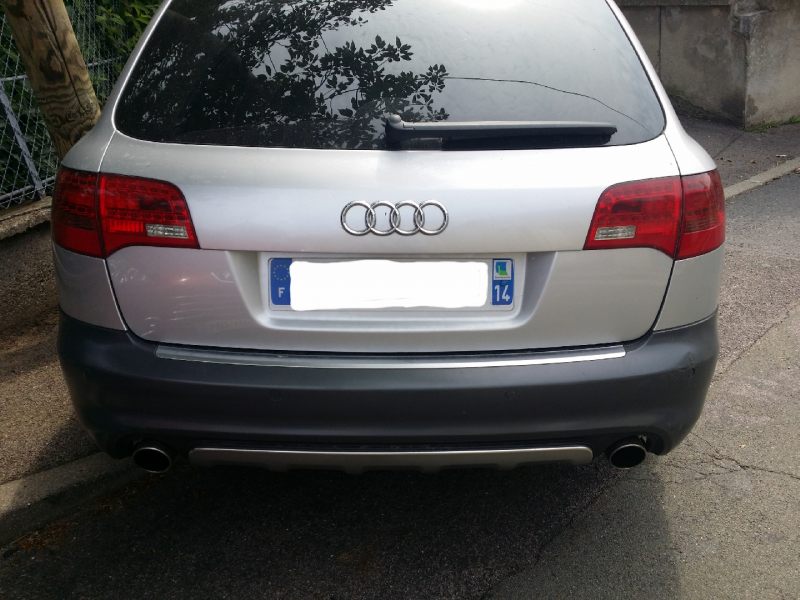

Ce sera déjà une bonne chose de faite, pour les embouts d'échappement effectivement il y en a plein dans les centres auto.. mais bon ça fait pas un peu cheap?! ou meme "kéké" quoi.
Moi je veux vraiment ça fasse sorties "d'origine" quoi... Au niveau de la fixation ceux qu'il font fait c'est assez complexe faut passer par un petit garagiste ?
Il faut prendre des embouts avec les mêmes dimensions que sur les essences ou un petit peu plus gros et ça ne fait pas kéké.
Ah ok.
Et niveau montage quand on est pas trop bricoleur meme un petit garage il le fait ça ?
Ah ok. Je connais pas les dimensions mdr mais oui faut pas! merci
Oui j'avais mais bon je me suis fait la même réflexion, je vais faire un travail de cochon.
Bon je vais acheter le matériel alors mais je sais pas si ça vaut le coup du coup!!..

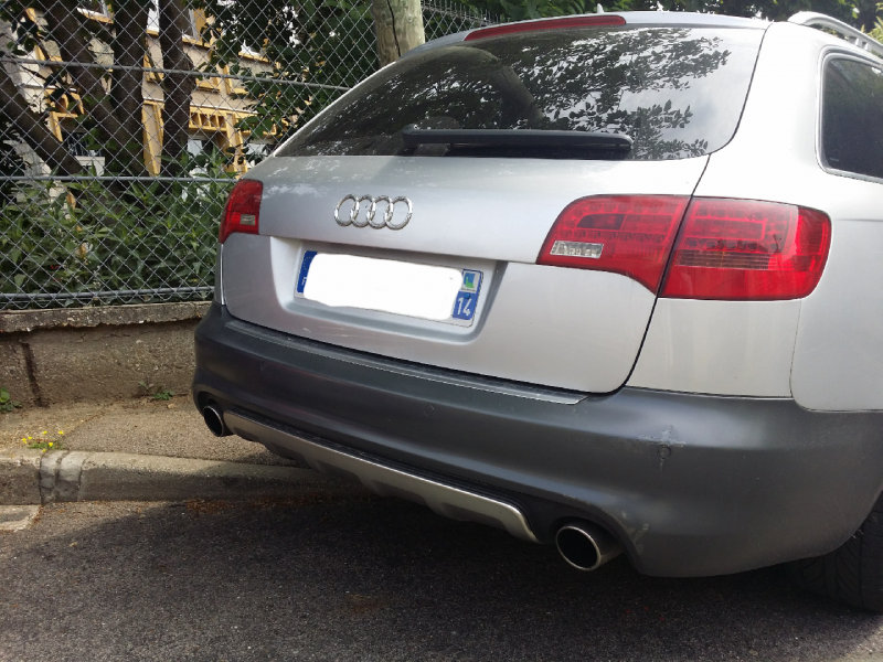

Voici les miennes, de chez Norauto, je trouve qu'elles sont de bonne taille, de bonne qualité et font d'origine. Enfin, sauf si vous me disiez le contraire!! :-(
Elles font très origine ;)
Tu n'as plus qu'à coller un "petit" 4.2 sur coffre
Pour le 4.2 je préfère attendre que madame cède pour la future remplaçante... :-)

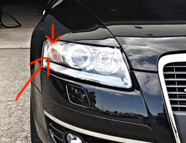

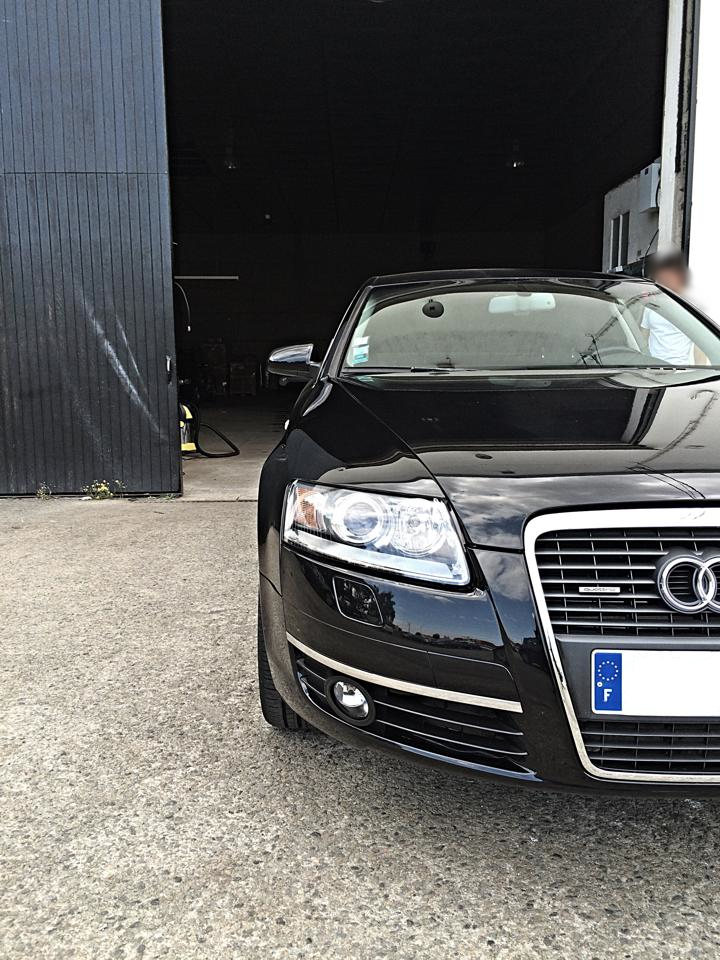

Suite à un accrochage avant l'achat la calandre à l'avant a été changée ainsi que le phare complet,
Du coup le phare gauche parait beaucoup plus "propre" et bien sur neuf mais avec un bon lustrage lors de la préparation avant que je la prenne ça va être résolu..
Par contre du coup j'ai remarqué que sur le phare de gauche il y avait une "pastille" orange (je l'ai indiquée avec des flèches rouges) mais en regardant ma première photo cette pastille n'y est pas?! Vous avez une idée ou vous savez comment retirer ça ? ou alors c'est juste le reflet de l'ampoule de clignotant orange..?
De mémoire il n'y a pas de partie orange dans le phare A6, c'est l'ampoule qui est teintée. Tu dois avoir une ampoule chrome dans l'ancien et une ampoule orange dans le neuf.
merde ! mdr
Ok super, j'ai des ampoules chromées en rab.. C'est bien de la P21W classique? et on peut passer pareil par l'arrière?
Modifié par A6-44
C'est des p21w oui. Je crois qu'a l'arriere c'est aussi des p21w mais des blanches car la tu as un filtre orange contrairement a l'avant.
Ok merci! (quand je disais par l'arrière c'était pour le changement de l'ampoule, derrière le bloc de phare quoi)
