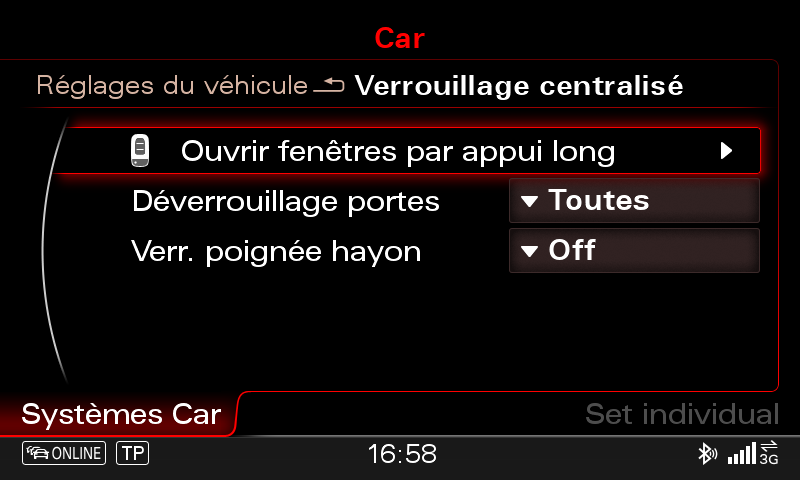

regarde un peu dans les paramètres MMI.
J'ai une Audi A6 2014 à prêter 3 jours, et dans les paramètres j'ai vu que je pouvais choisir de déverrouiller soit uniquement la porte conducteur, soit toutes les portes et encore ne pas déverrouiller la malle.

Dans tous les cas, le paramétrage montré par Iridium veut dire que toutes les portes se déverrouillent mais pas le coffre.
Michelangelo06 semble dire que ça ne marche pas avec la clé ou la télécommande, ce qui signifie qu'il utilise la 2ème clé pour tester ?
Non, cela veut dire que toutes les portes se déverrouillent, et le coffre également ! ;-) (dans le cas contraire il aurait fallu mettre le réglage "Verrouillage poignée hayon" sur "ON")
Modifié par iridium
parfaitement normal, cela évite qu'on ouvre ton coffre à l'arrêt au feu rouge...
moteur tournant tu peux donc exclusivement l’ouvrir avec le bouton sur la porte conducteur…

es ce normal que l on arrive pas a ouvrir la malle arriere de l exterieur quand le moteur tourne, ni manuelement ni avec le telecommande et les portes sont deverouillées
=> wince, j'imagine qu'il avait appuyé sur le bouton de déverrouillage avant d'essayer, sinon il ne mentionnerait que ses portes sont par contre, elles, déverouillées ;-)
Modifié par iridium
il dit aussi en amont... :
donc si je lis, bien manuellement de l'extérieur via le bouton sur coffre, ni via la télécommande, donc si c'est bien cela, c'est parfaitement normal...
Modifié par wince
Le coffre moteur coupé s’ouvre si j’ai la clef sur moi ou si j’ouvre via la touche sur la porte du conducteur. Moteur tournant uniquement via la touche sur la porte…
Et je mets ma clef dans le coffre portes verrouillées, je ne peux pas refermer le coffre. Si je déverrouille les portes, je peux mettre la clef dans le coffre et je peux refermer ce dernier…
J’espère que c’est clair pour tout le monde :) !!!! (je parle avec keyless et coffre motorisé)
Modifié par wince
merci les amis pour votre aide j ai fais comme le shema d iridium , donc ca verouille le coffre en meme temps que les porte des que l on roule, mais si une personne sort du vehicule pour aller au coffre , donc en ouvrant une porte ca deverouille tout, chose qui ne se faisait pas avant le coffre restait verouillé,
