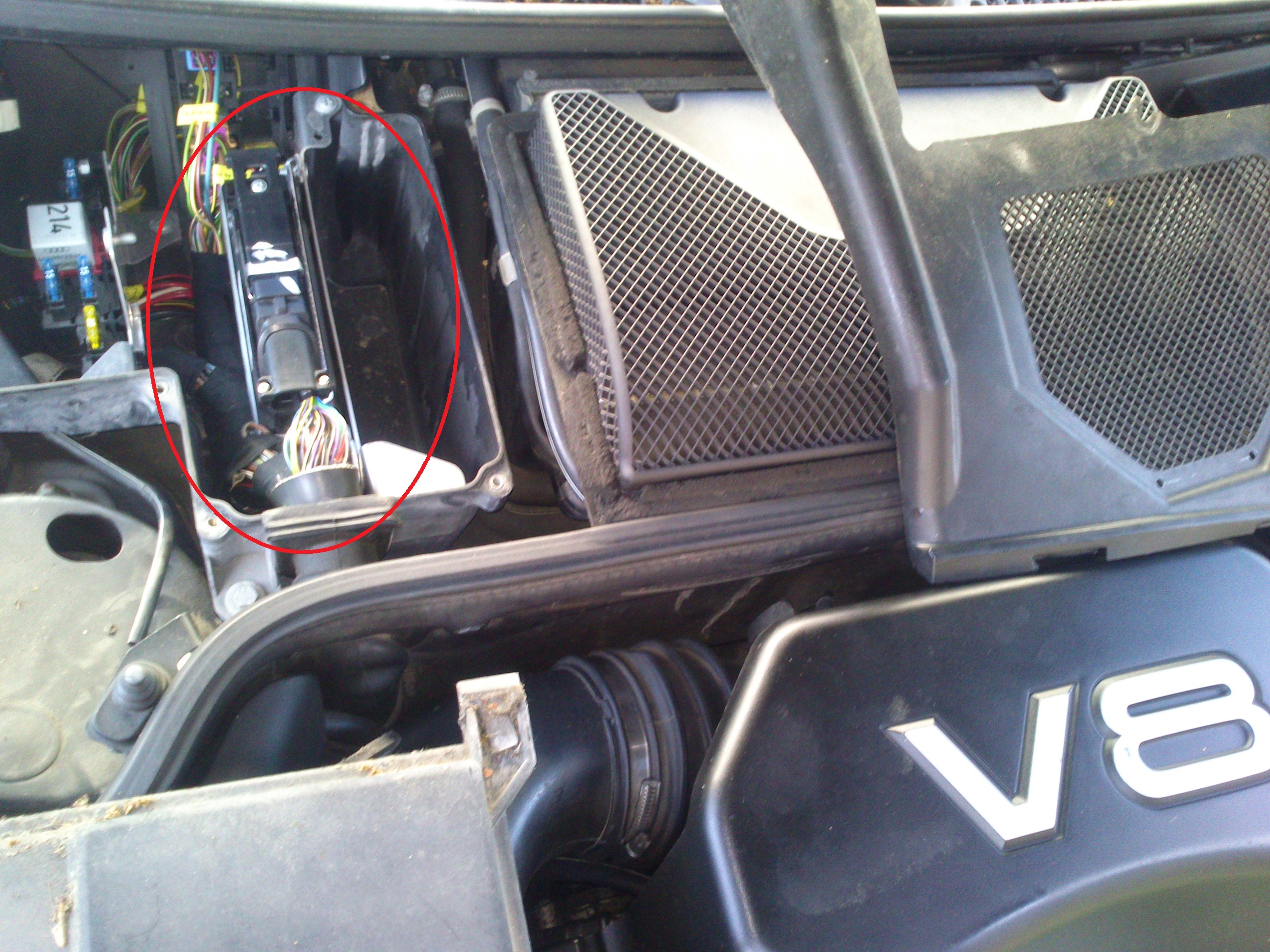

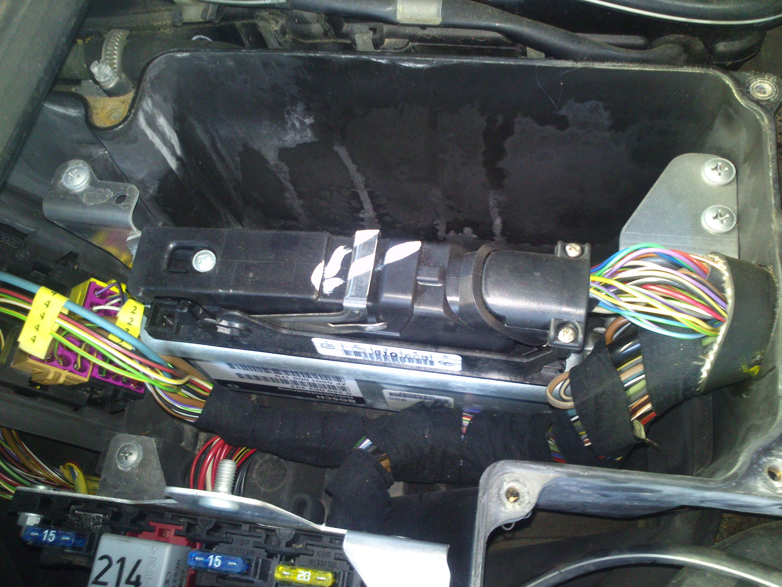

Alors oui burny, si je pouvais tester un autre calculateur de bac pour une 4HP24À Code CML.. Je suis plus que preneur..!!!!
C'est bien celui qui est proche du pare-brise côté passager ?

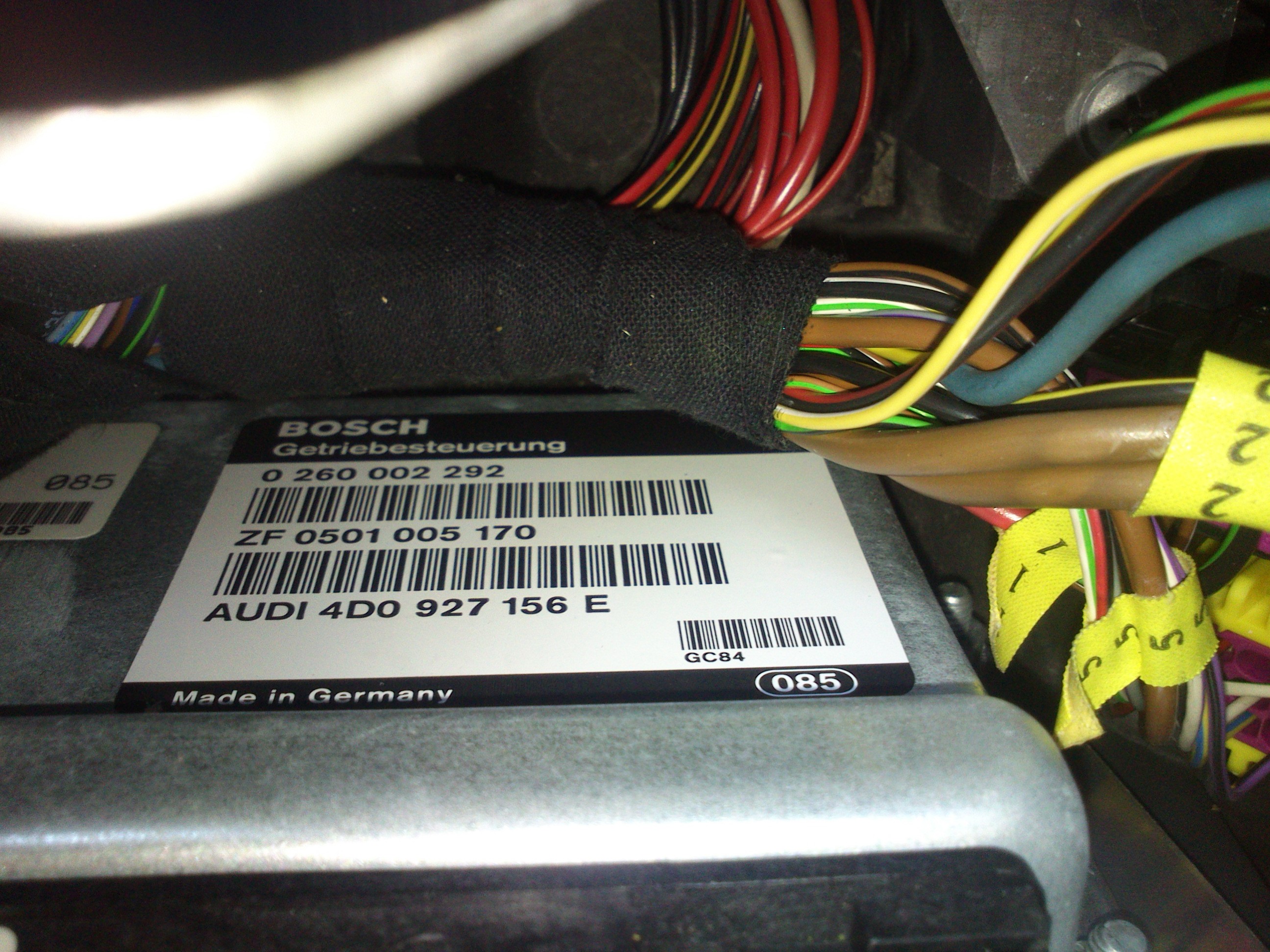

il m'a répondu hier et il m'a donné la référence de son calculateur : 4do 907 379 j
son a8 est de 1996
mon calculateur est un 4D0 927 156 E
çà pourrais le faire?
je pense pas.. mais en meme temps,, j'ai pas etka sous les yeux..
a mon avis, il a pas regardé le bon calculateur.. .
Edit : gagné ! 4do 907 379 j, c'est un calculateur ABS :ripeer:

Fais lui une photo: il est dans un caisson noir sous le pare brise, avec le.calculo moteur
Merci pour tes encouragements Uruk !
Burny voilà les photos que je lui ai envoyées..
