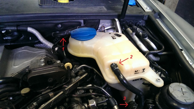

et t'il possible que ce soit le trop plein?
y en a t'il?
a quoi correspond les sorties sur ce vase
je suis un peu perdu mais il me semble que ça viens d'une pièce sur laquelle est branché le tuyaux en sortie 1
Lors du remplissage du circuit, il ne faut en aucun cas dépasser le bout de la flèche noire indiquant le maxi sur le vase d'expansion sinon la pression monte trop dans le bocal (par manque de volume compressible) et la soupape intégrée au bouchon s'ouvre, ce qui fait qu'au final, le LDR coule sous le bocal au niveau du cardan.
Je te conseille de vérifier moteur tournant et chaud que les durites ne sont pas trop dures, ce qui pourrait indiquer que les compressions moteur passent dans le circuit de LDR et que par surpression la soupape du bouchon s'ouvre (tarée à 1,2 bar environ).

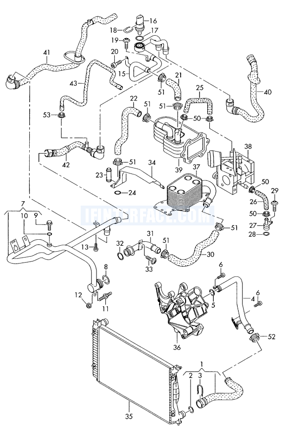

la fuite provient d'un des deux raccords (40 et 42)
Ok, cool si tu as repéré ta fuite. Je me rends pas compte de l'accessibilité des raccords, par contre.
il faut des bras tres fin...et s'avoir surtout comment elle s'enleve.
je ne pige pas par contre le faite quelle ne fuit que de temps en temps et pas de suite apres l'arret du moteur
Des bras très fins... que je n'ai pas! :D Je confirme, c'est pas évident.
Tu parles du cache moteur inférieur du bas qui ne serait pas évident à enlever?
Pour la fuite, pareil, je ne comprends pas. Sous réserve de l'avis des experts, je pense que la fuite ne se produit que lorsque les pièces "refroidissent": quand la voiture roule, les pièces défectueuses se dilatent (dans une mesure infime sûrement) et empêchent le ldr de fuir et lorsque la voiture à l'arrêt, moteur éteint, refroidit, les raccords foireux, reprennent leur forme initiale et permettent au ldr de fuir...
Attention! Ce n'est que mon avis (sûrement voire complètement bidon! :vert:).
non je parle de leur raccords rapide ,il faut que je trouve comment les enlever.
je pense que tu a raison au sujet de la dilatation: je doit avoir une micro fuite qui ne coule pas a froid car pas de pression dans le circuit),moteur a chaud tout le systeme ce dilate donc doit "fermer" la fuite et au moment ou tout retrouve sa T° le raccord étant en plastique ne doit pas refroidir comme la partie metalique et hop: fuite
