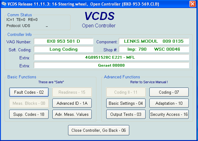

Bonjour je suis nouveau sur le forum, j'ai un petit soucis avec l'activation de mes commandes au volant .
J'ai vu qu'il y avais déjà un Topic sur ce sujet, cependant la manipulation pour l'activer n'a pas été précisé .
Je viens donc vers vous prendre de votre savoir pour résoudre ce soucis .
Je dispose d'une Audi A1 1.6 Tdi 105, j'ai installer les commandes au volant, vérifier si mon calculateur l'acceptais aucun soucis .

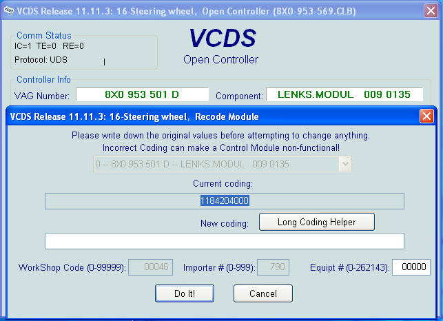

Cependant avec mon Vagcom quand je rentre dans le module 16 ( steering wheel sans dire de bêtises ) le vcds me met un message d'erreur me disant que je ne peux lire les bits . Il rentre quand meme dans le calculateur, j'ai accès au bits seulement rien n'est écris a coté . Aucun écriture .
Je viens vers vous savoir comment je peux réglé ce soucis .
En vous remerciant .
tu as des bits dit "aveugle", surement dû à la version de ton VCDS, il faudrait que quelqu'un équipé des commandes au volant te fasse une copie d'écran du module pour comparer et le cas échéant codé en aveugle....(prudemment en notant tes codages d'origines de façon à pouvoir toujours revenir en arrière)
ou alors avoir une version VCDS peut être plus récente et qui t'affichera la totalité des bit, si quelqu’un a ça dans ton entourage par exemple :nixweiss:

Bonjour merci de votre aide . Non j'ai les commandes au volant FULL . Pense tu que cela peut être le meme codage ? Il me faut tout les bits du module 16 que je puisse coder a l'aveugle .
Merci
J'ai ce volant là ,c'est ce que tu apelle full? j'essai de te faire les capture d'ecran du module 16 dans la journée?c'est le long coding qu'il te faut ?

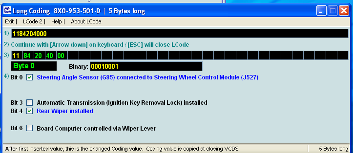

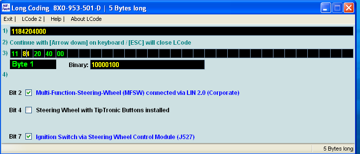

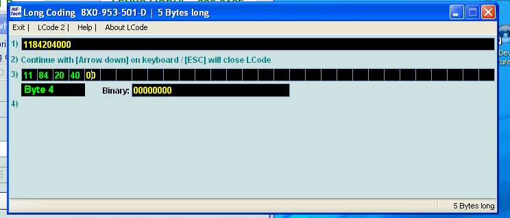

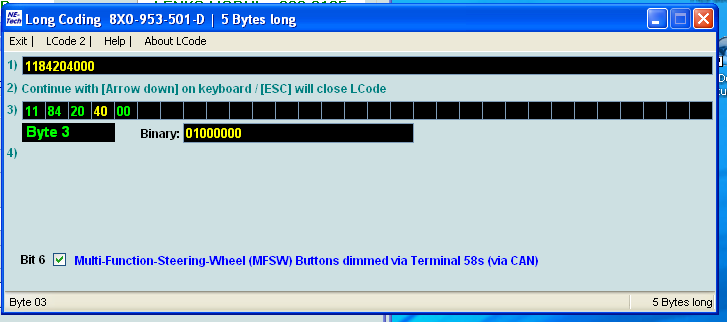

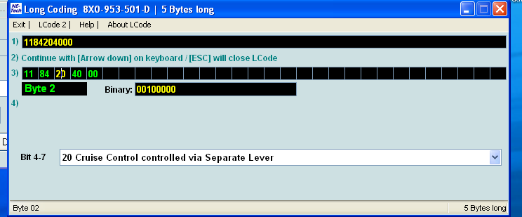

je déterre ce post car j'ai actuellement un petit problème pour l'activation du volant multi-fonction en seconde monte sur mon Audi A1 1.6 TDI 105. Elle est equipé de l'autoradio multimédia avec le MMI.
J'ai acheté un volant multi-fonction S-Line Ref : 8X0 419 091 L sans airbag car j'ai récupéré celui de mon ancien volant. J'ai également changé le câble de l'airbag pour avoir le petit connecteur des commandes au volant Ref : 8X0 971 589 C
J'ai bien un module électronique HighLine 5K0 953 569 H car je dispose du régulateur de vitesse d'origine.

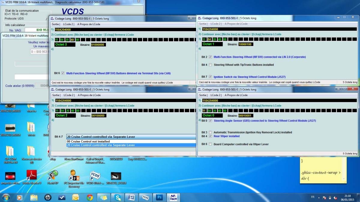

Je passe la voiture avec mon VAG-COM (VCDS 10.6.4) pour activer les commandes au volant, jusqu'ici pas de problème...
J'effectue les test, la commande au volant de gauche qui pilote l'ODB du compteur fonctionne parfaitement, les options se sont rajoutés dans l'ODB. Par contre la commande de droite (réglage du volume, ect...) ne fonctionne pas. L'éclairage s'effectue correctement sur les 2 commandes et je n'ai aucun paramètre supplémentaire dans le MMI...
J'ai pris des captures d'écran de mon codage VAG-COM. Faut-il activer autre chose dans un autre calculateur ? Si quelqu'un a des informations qui puisse m'aider, je lui serait très reconnaissant.

Bonjour, je viens de tomber sur ce post et comme beaucoup d'autres, ce problème semble être constant pour ceux qui changent de volant et pas due aux commandes de droite qui ne.fonctionnent pas.
A mon avis c est peut une.version de mmi installé qui n'est pas compatibles avec les commandes au volant car la partie odb fonctionne.
Mais apparement depuis toutes ces années cette question est un mystère car personne nas trouvé de réponse.

Bonjour , il’s’agit du codage du poste qui manquant pour les commandes radio au volant . Les bytes sont aveugle concernant l’adresse 56 ou 5F à chaque fois ... je devrais essayer de coder avec odis en ligne seul solution que je crois possible
