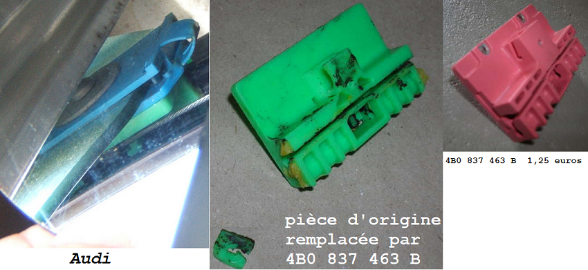

Bonjour à tous,
J'ai ma vitre avant gauche qui à du mal à remonter et après avoir parcouru les différents forum, c'est probablement mes cales qui sont hs. Par contre je ne trouve aucune réf pour mon A6 avant de 2007. Quelqu'un aurait-il déjà commander cette pièce?
Car j’aimerais avoir les pièces de rechange directement pour les changer car tout démonter juste pour avoir ça réf ça fait chi....
Merci d'avance
maintenant je pense que les magasiniers Audi ne prennent plus les clients français pour des pigeons et avec le VIN de la voiture fournissent le poussoir-entraîneur de vitre électrique exact >>>EXEMPLES<<< (quelques euros) à ceux qui en ont besoin et n'essaient plus de leur vendre le (coûteux) mécanisme entier.
Et vous voyez sur les emballages qu'il s'agit bien de pièces d'origine VAG:

Merci pour les réf mais ils ne correspondes pas à ma voiture. Je vais aller faire un tour au garage aujourd'hui pour voir s'il me donne la réf correspondant de mon auto. J'espère que tes pensées sont bonne et que les magasinier audi ne prennent plus les clients pour des pigeons, mais j'en doute....
mais avec le VIN de ta voiture le magasinier vag te vendra les bonnes pièces (donc les bonnes références genre 4F0837463B), tu peux également pour une bonne cinquantaine d'euros recevoir (livré chez toi) un nouveau mécanisme de lève-vitre électrique (moteur électrique non compris), mais c'est un peu bête de devoir payer des pièces inutiles.

Je reviens tout juste du garage et ce que je pensais c'est réalisé. Il ne veulent pas me vendre (ni me donner la réf) de la pièce en plastique. Par contre sur commande je peut avoir le mécanisme complet (sans moteur) en échange de 152€.
Je vais continuer mes recherche sur le net pour trouver et commander la bonne pièce.
Bonne journée
152 €, alors que livré chez toi tu peux l'obtenir à 66 € !
